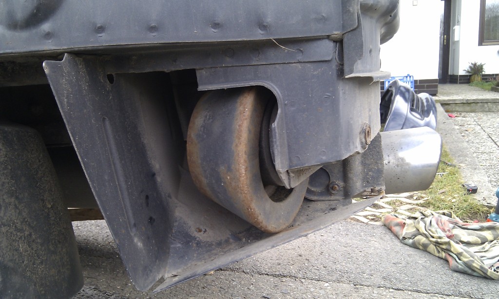

Andreww Odesláno 10. listopad 2012 Odesláno 10. listopad 2012 Po sundání zadníjho nárazníku jsem narazil na toto. Je to nějaké závaží, ale k čemu? Je uložené na silentblocích a ty jsou asi kaput. Zřejmě je to bouchání, co se mi ozývalo při přejezdu nerovností Citovat
ferrari Odesláno 10. listopad 2012 Odesláno 10. listopad 2012 Hm, asi to bude na nejakú kompenzáciu kmitov, kabriolety takéto závažia mávajú...skôr nechápem to, že prečo je to uchytené na silentoch... Citovat

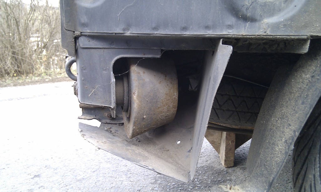

ozzy56 Odesláno 10. listopad 2012 Odesláno 10. listopad 2012 nevím k čemu to je, ale na druhé fotce (druhá strana), je to mimo střed, takže tam asi klepe:myslim [upravil dne 10/11/12 21:51 od ozzy56] Citovat
Andreww Odesláno 10. listopad 2012 Autor Odesláno 10. listopad 2012 To jsem si právě taky všiml. Bohužel už jsem na to neměl dnes čas, takže to po neděli vyhodím a zjistím, co a jak. Přemýšlím, že bych to hodil na tvrdo bez silentů Stejně budou asi hotové a otázka je, jestli se dají sehnat. Citovat
ozzy56 Odesláno 10. listopad 2012 Odesláno 10. listopad 2012 na tvrdo bych nedával, uložení do gumy není pro srandu králíkům Citovat
Ferry Odesláno 10. listopad 2012 Odesláno 10. listopad 2012 v serviceboxu je drzak toho kulatyho uveden pod cislem 7238 A1 - PODL KOSTRA NER cena 1729,5 CZK ty samotny kulaty veci jsou oznaceny jako KOSTRA a cena jednoho je 2124 CZK, rozlisujou se pro pravou a levou stranu, ale uz se nevyrabi [upravil dne 10/11/12 21:41 od Ferry] Citovat
Andreww Odesláno 12. listopad 2012 Autor Odesláno 12. listopad 2012 Noooo, jako vysolit 3,5k za dva silentbloky se mi teď zrovna moc nechce Citovat
Andreww Odesláno 12. listopad 2012 Autor Odesláno 12. listopad 2012 Kdyby mi aspoň někdo řekl, k čemu že to má jako sloužit Takhle to dělá asi jen bordel Citovat
pipistrel Odesláno 12. listopad 2012 Odesláno 12. listopad 2012 v sk sb je to pomenovane vyvazovacie teleso Citovat
Andreww Odesláno 12. listopad 2012 Autor Odesláno 12. listopad 2012 To je potom SK chytřejší než CZ Jen by mě zajímalo, jak moc je to funkční ve funkčním stavu. Citovat
pipistrel Odesláno 12. listopad 2012 Odesláno 12. listopad 2012 vo funkcnom stave je to funkcne. vyvazuje to Citovat
Cinicman Odesláno 12. listopad 2012 Odesláno 12. listopad 2012 ...jak moc je to funkční ve funkčním stavu. Citovat
ozzy56 Odesláno 12. listopad 2012 Odesláno 12. listopad 2012 když to vyhodíš, může pak narůst hučení nebo dunění v autě Citovat
Andreww Odesláno 12. listopad 2012 Autor Odesláno 12. listopad 2012 Nikde jsem nepsal, že to vyhodím Ale ty nové silenty jsou celkem palba Citovat
Guest StibTo Odesláno 12. listopad 2012 Odesláno 12. listopad 2012 No a na vrakaci jsi se na ne neptal ? Zda by nemeli nejake v lepsim stavu .. Citovat
ozzy56 Odesláno 12. listopad 2012 Odesláno 12. listopad 2012 tomu kovovému dílu nic není, dej ho mezi dvě gumy a našroubuj, ty gumy (silent) koupíš v prodejně simerinků Citovat
Andreww Odesláno 12. listopad 2012 Autor Odesláno 12. listopad 2012 Ještě jsem 306 cabrio na vrakáči ani neviděl Zkusím napsat autoscoutovi na to cabri, co tady rozprodává. Třeba budou OK, ale moc tomu nevěřím. Stejně od něj potřebuju ještě nějaké drobnosti Citovat
Andreww Odesláno 12. listopad 2012 Autor Odesláno 12. listopad 2012 ozzy56: To by asi šlo Zítra to snad rozhodím (jestli to vůbec půjde) a uvidíme Citovat
