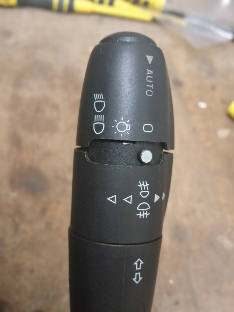

Bohumil Odesláno 10. únor 2016 Odesláno 10. únor 2016 Ahojte. Je to tu trochu starší, ale snad si někdo vzpomene. Mám drobný problém s přepínáním světel. Když zapnu obrysovky a mlhovky, po chvíli se mlhovky samy vypnou. Nebo když zapnu potkávací světla (tlumená), a přepnu na dálková, buď se vypnou hned, nebo po pár vteřinách, potkávací svítí naštěstí furt, někdy to jde normálně. Sehnal jsem si náhradní blok páček a myslíte, že to pomůže vyměnit, nebo je chyba někde jinde. Děkuji za odopvěď. Bohumil Citovat
P607Olda Odesláno 10. únor 2016 Odesláno 10. únor 2016 Koukni na inzerát v mém podpisu. Máš páčky podle obr. 1? Citovat
petan307SW Odesláno 10. únor 2016 Odesláno 10. únor 2016 Na 99% to je blokem pacek. Me taky ceka vymena. Dela mi to to same. Taky obcas netroubi klakson...ten samej problem Citovat
Bohumil Odesláno 19. únor 2016 Odesláno 19. únor 2016 Koukni na inzerát v mém podpisu. Máš páčky podle obr. 1? Ano. je to ono. Jinak ostatní funkce - blinkry - jdou naprosto v pohodě. Jenom světla. Mám aktivované denní svícení. Takže když jedu v noci "přetočím" přepínač na noční režim a někdy se stane, že po přepnutí na dálková se dálková vypnou třeba hned, nebo chvíli, nebo vůbec a jde to OK. Taky přední mlhovky, po přetočení přepínače na obrysovky a zapnutí mlhovek to dělá to samé co s dálkovými. Zadní nevím. Potřebovak bych nějak rozdělat ten konec páčky s přepínáním světel. Díky. Citovat
