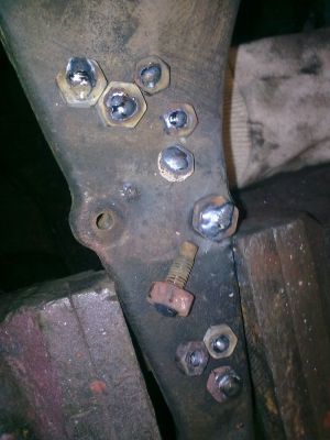

tak jsem se pustil do levé strany, nejhorší byli ty dva šrouby zevnitř, když jsem ohnul koberec na podlaze a tu tlustou gumu, bylo to akorát pod pedály a už tam nebylo moc místo točit matky, a při polovolání stabilizátoru jsem utrhl oba šrouby, takže jsem asi tak hodinu vařil matky abych ty zalomené šrouby dostal ven, což na tom byla nejvědčí pakárna, až budu dělat druhou stranu tak tak šrouby vyvrtám skrz rameno a matky se dají zespoda a bude klid
