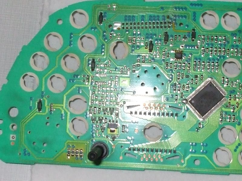

miroja Odesláno 24. září 2012 Odesláno 24. září 2012 Neviem, ci sa bavime o tom istom teplomeri, ide mi o teplomer chladiacej kvapaliny v palubovke (niektore 306-ky maju aj teplomer vonkajsej teploty pri hodinach v stredovom paneli). Ak teplomer chladiacej kvapaliny neblbne, potom to bude skor cosi v elektronike palubovky. Teplomer je totiz riadeny priamo zo snnimaca teploty chladiacej kvapaliny, pre ostatne meraky posiela signaly \"svabik\" z pristrojovky. Privod napajania aj kostra su spolocne, takze tam asi chyba nebude. Pre info... Citovat
