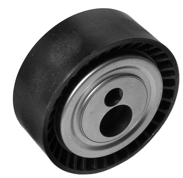

jarda444 Odesláno 17. září 2012 Odesláno 17. září 2012 Zdravím potřeboval bych poradit.Mám peugeot 406 2.0HDI rok výroby 2000 je to tedy ta verze 80kw a začala mi hrozně rachotit spodní kladka drážkového řemene ,ona je na vrchu kladka automatického napináku tu mám novou a dole je ještě nějaká napinací (excentrická) a já potřebuji poradit jakou tu kladku tu spodní mám koupit . Všude je jich hrozně moc i různých rozměrů. Předem vám moc děkuji za radu. Citovat
jarda444 Odesláno 17. září 2012 Autor Odesláno 17. září 2012 VF38BRHZF81122421 a je to verze s klimatizací [upravil dne 17/9/12 18:10 od jarda444] Citovat
koblih69 Odesláno 17. září 2012 Odesláno 17. září 2012 Napínací excentrická kladka má OEM kód: 5751 29, ale nějak se mi ten popis nezdá, není problém v řemenici? Citovat
jarda444 Odesláno 17. září 2012 Autor Odesláno 17. září 2012 když jsem na ni nastřikal olejem ve spreji tak se na chvili utišila,ale opravdu jen na chvili.Takže je to na 99 procent ní Citovat
koblih69 Odesláno 17. září 2012 Odesláno 17. září 2012 To dost těžko, ložisko je uzavřené, takže se k němu nedostaneš. Nestříknul jsi spíš na řemen? Citovat
jarda444 Odesláno 17. září 2012 Autor Odesláno 17. září 2012 já vím že je uzavřené ,ale myslel jsem mezi pevnou část a část která se otáčí do té škvírky měl jsem totiž sundaný podběh Citovat
koblih69 Odesláno 17. září 2012 Odesláno 17. září 2012 No tak to je sice možný, ale pokud by byla v takovým stavu, že už by se to dřelo o sebe tak by musela hučet hrozně dlouho. No není nic jednoduššího než ji vyndat a protočit u ucha. Je to poměrně dobře slyšet. Citovat
jarda444 Odesláno 17. září 2012 Autor Odesláno 17. září 2012 to jsem zkoušel a slyšet byla ,ale pravda je že to dělá jen za studena ,jak se motor zahřeje tak se i ta kladka docela ztiší . A na druhou stranu dělal jsem před nedávnem rozvody i drážkový řemen a právě tuto kladku my poslali úplně jinou ,která za první není vůbec na excentr a je daleko menší.Tak proto se snažím jestli mi tu někdo poradí co tam mám dát.Protože když se na ni podívám tak vzhledově je úplně jiná než ty co se tu prodávají .Tu co tam mám má po obvodě po stranách ještě vyvíšení ,asi aby řemen nemohl sjet s ní dolů jinak nevím proč Citovat
koblih69 Odesláno 17. září 2012 Odesláno 17. září 2012 Třeba když koukneš do Kelly tak tam mají taky obyč kladky bez excentru... i když je to špatně, takže pokud to nebylo objednané podle VIN tak je to možný. Správná kladka vypadá takhle: Citovat
jarda444 Odesláno 17. září 2012 Autor Odesláno 17. září 2012 já jsem to už takto koupil ,ale bylo mi divné že je úplně jina než všude na fotkách.Proto se raději zeptám někoho kdo to zná.A jinak díky za foto už aspoň vím co mám hledat Citovat
koblih69 Odesláno 17. září 2012 Odesláno 17. září 2012 Pozor ještě na průměr, správně má být 70mm, ale třeba opět v Kelly jsou ještě v nabídce 50mm Citovat
