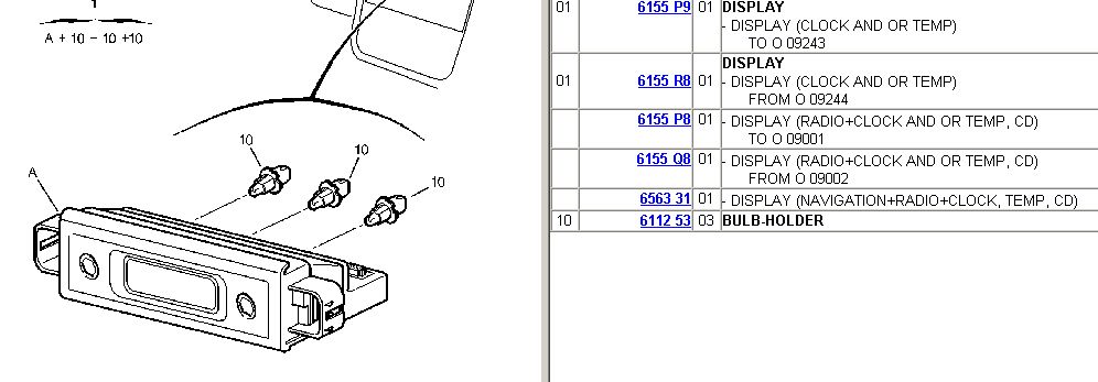

buml Odesláno 22. květen 2007 Odesláno 22. květen 2007 Původně zaslal: komisar to jo novej model display C s navigací nebo se mejlím??To ovládání je jen pro to C s navigací jinak A B to nemáparták z práce má novej model ovládá to páčkou vpravo jak jsou stě+rače+pod tím páčka na rádio,má velkej displey jako ty s těma čudlíka na boku/jeden vpravo,druhý vlevo/ nyvigaco on nemá má takový jako na obr včerné barvě Ptal sem kamose ma `01 a taky malej displej "A" a teplomer tam taky nema, tak se obavam, ze na teplomer je u noveho modelu zapotrebi display "B" Citovat
buml Odesláno 22. květen 2007 Odesláno 22. květen 2007 napada me jedine zaregistrovat si auto na peugeot.cz a tam bude mit prirucku primo pro to jeho zaregietrovany auto. Ja mam uz packy z 307 a tam "A" nemontovali, tak nemuzu slouzit:( Citovat
Dave_k Odesláno 31. květen 2007 Odesláno 31. květen 2007 Podle katalogu by všechny displeje měly umět teploměr. Citovat

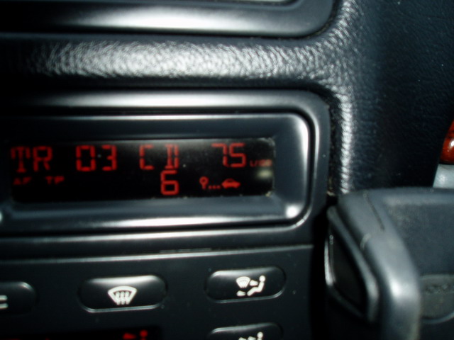

Fill Odesláno 1. červen 2007 Odesláno 1. červen 2007 Mám P 406 r.v 2000 2.0 HDI ( velký display) Spotřeba a ostatní údaje chodí je to super ! Chtěl jsem jenom poděkovat těmto uživatelům fora : kajvet - za kvalitní foto zapojení Dave_k - za dobrý popis a návod... Jinak pro všechny : Nenechte se odradit u autor. servisu Peugeot ! Když jsem tam poprvé přijel tak se na to se mnou šel podívat vedoucí servisu ( kravaťák ) a začal mě tlačit do hlavy že to asi nepůjde a že musím mít kartu na odkódování (nemám) že je to potřeba na BSI jednotku... Tak jsem mu slavnostně oznámil že můj model NEMA BSI jednotku že jí pod volantem prostě nemám a že to pouze potřebuji povolit v Ř.J. ( u mého modelu je to konkrétně - pod položkou : informace pro řidiče - MID ) Servisní technik to udělal práce na 10 - 20 min i s odzkoušením. Jenomže pak mě ten kravaťák napočítal plnou cenu za diagnostiku 619 Kč to mě trošku zkazilo náladu... Ale už to fachá ještě jednou dík všem za dobrou RADU ! Citovat

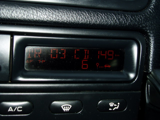

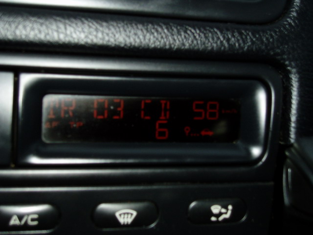

Neon Odesláno 4. červen 2007 Odesláno 4. červen 2007 Tak jak již psal výše Komisar, tak i u mě již od sobotní půlnoci funguje palubní počítač a musím uznat, že se díky němu dá perfektně řídit spotřeba. Za jízdy tam mám nastavenou aktuální spotřebu a dá se krásně pohrávat s akruální spotřebou lehkým sešlapáváním plynu, Když jedu po rovině nějakých 100km/h a spotřebu mi to ukazuje 10l/100km, tak stačí lehce ubrat a rázem je tam 7l/100 km, opravdu bomba... Tímto ještě jednou Komisarovi moc děkuji za zprovoznění. Je moc šikovný!! Cestu z Týna do Prahy, včetně popojíždění po Týně a po Praze jsem absolvoval za 7,5l na 100km. Trasa 148km. Ještě změřím někdy přesnost PP podle plné nádrže a na vzdálenost rovných 100km a poreferuji. Citovat
Neon Odesláno 4. červen 2007 Odesláno 4. červen 2007 průměrná rychlost ... celkem nic moc, ale hodně klesla stáním v malé koloně u Benešova a popojížďkami u Pyšel a po Praze ... Citovat
