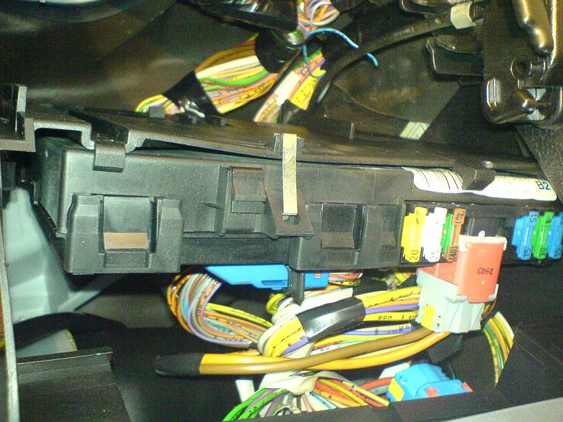

Michal.B Odesláno 13. duben 2007 Odesláno 13. duben 2007 Původně zaslal: Swallow Původně zaslal: Michal.B Co když mam Bosch EDC15C2,je v to nějaky rozdil?Tak to mam natahnout drat z pinu 63 ECU na pin 19 na budikach? [upravil dne 12/4/07 Michal.B] Nevím, je-li mezi EDC15 a EDC15C2 nějaký rozdíl, ale popis pinů je myšlen tak: z pinu 63 na ECU na ( v tomto případě) pin 10 palubního počítače ( počítá z pulsů spotřebu) a z pinu 19 na ECU na ( měří rychlost, lze brát i z přístrojovky, ale proč ji rozebírat :-) ) pin 8 na palubním počítači. Jestli máš už BSI, tak je ten návod asi na nic. A jak poznam že mam BSI?Říkaji že je současti pojistek,ale jak vím že tam je? [upravil dne 13/4/07 Michal.B] Citovat
Zipík Odesláno 13. duben 2007 Odesláno 13. duben 2007 A jak poznam že mam BSI?Říkaji že je současti pojistek,ale jak vím že tam je? Jo to je BSI mam uplne tu samou;)Jinak je to napsane i na tom stitku s carkovym kodem:cool: [upravil dne 13.4.07 Zipík] Citovat

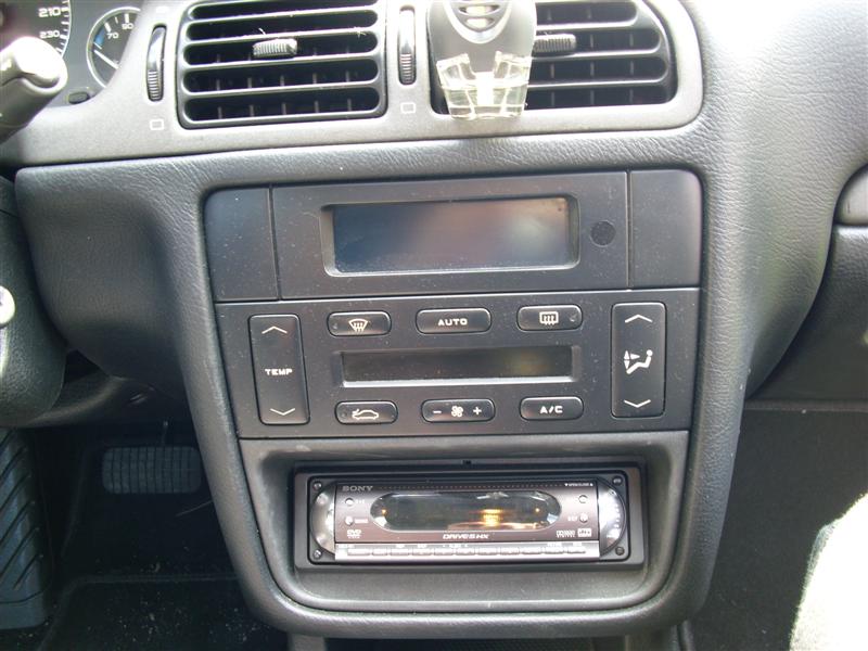

Michal.B Odesláno 13. duben 2007 Odesláno 13. duben 2007 Tak draty budu muset tahat z BSI do pp,pokud tam již nejsou natažené?A pak to budu muset jit asi aktivovat v BSI.Tohle je muj malý displej,bude stačit když koupim ten velky?Mě se zda že je tam malo dratu?Četl jsem na xantia clubu že tahaji draty z ECU,budu je muset tahat taky,nebo to budu tahat z BSI? [upravil dne 13/4/07 Michal.B] Citovat

f3Rd@ Odesláno 15. duben 2007 Odesláno 15. duben 2007 Původně zaslal: klayman Čau, nevíte jestli de zprovoznit palubní pc i na 206 CC r.v. 2001? díkec. Jestli tam mas velky displej, tak jo. Citovat

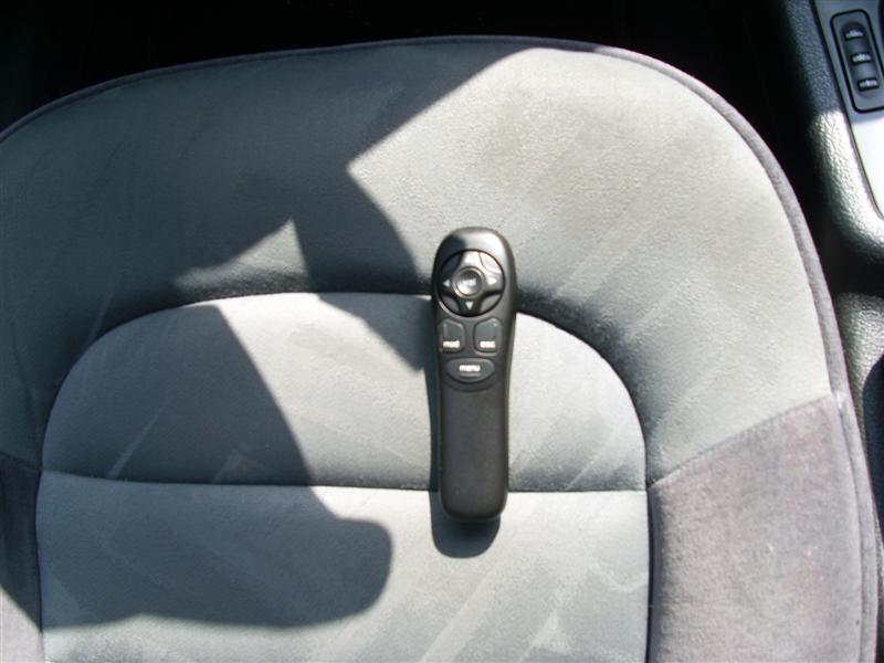

genzer Odesláno 28. duben 2007 Odesláno 28. duben 2007 me to jde,mam display c a k nemu dalkove ovladani a tam si vsechno upravuju [upravil dne 28/4/07 genzer] Citovat
genzer Odesláno 28. duben 2007 Odesláno 28. duben 2007 Původně zaslal: komisar to jo novej model display C s navigací nebo se mejlím??To ovládání je jen pro to C s navigací jinak A B to nemáparták z práce má novej model ovládá to páčkou vpravo jak jsou stě+rače+pod tím páčka na rádio,má velkej displey jako ty s těma čudlíka na boku/jeden vpravo,druhý vlevo/ nyvigaco on nemá má takový jako na obr včerné barvě [upravil dne 28.4.2007 komisar] jo,mam i navigaci,ktera neni stejne funkcni(chybi cd),ja ten displej taky prepinam na pacce steracu a dalkou si tam rovnam cas,km/mile,litry/galony,stupen podsviceni atd+se s tim pohybuju po navigaci Citovat
Ladaj Odesláno 28. duben 2007 Odesláno 28. duben 2007 já jsem myslel na starej model,jestli ten displej se dá překonfigurovat. Citovat
