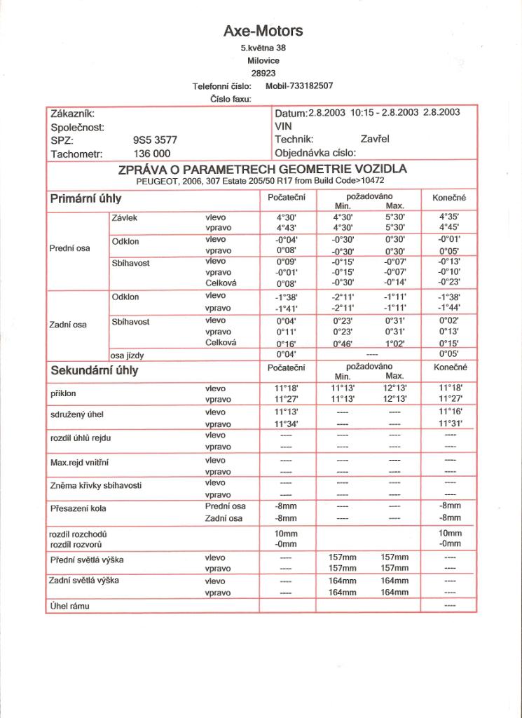

Gabriel 307 Odesláno 7. květen 2014 Autor Odesláno 7. květen 2014 Tony: na levé byla zjištěna prasklina na manžetě a vůle v kloubu edit: auto je zrovna v servisu(výměna poloosy) -ja jsem byl dnes po noční tak jsem ho tam ráno nechal a odvezli mě svým autem domů-za chvíli tam zavolám a přijedou pro mě [upravil dne 7/5/14 13:33 od Gabriel 307] Citovat
Gabriel 307 Odesláno 7. květen 2014 Autor Odesláno 7. květen 2014 Tak po výměně levé poloosy to konečně nevibruje levá poloosa+těsnění (badisak) 1716,- Kč práce(výměna+převážení předních kol+3D geometrie)1633,- spolu 3349,-Kč (ale stálo to za to) konečně jezdím spokojeně a bez toho aby mě to sralo,že to jen trochu vibruje :super:super:super:super tady je protokol z geometrie Citovat
