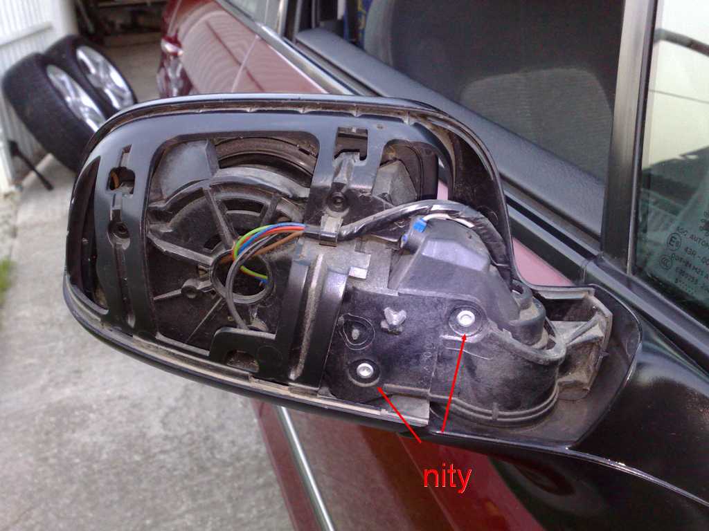

Jednomu členovi tady jsem to opravoval. Jsou to asi dva roky, takže si to už moc nepamatuji. Musí se vyndat sklo, opatrně vycvaknout barvený kryt. Mechanismus zrcátka je snýtován, nýty se musí odvrtat - při montáži se nahradí šrouby. Těžko se to popisuje. Musí se to dělat intuitivně. Kdo nemá technické schopnosti a obrovskou trpělivost ať se do toho raději nepouští. Vzpomínám si, že se musela více posunout samojistící podložka na hřídeli sklápění zrcátka, kvůli stlačení pružiny, která zajišťuje správné zaskakování v kulise sklápění zrcátka. Nejdříve se ale musela demontovat, vyčistit a promazat kulisa sklápění zrcátka. Jako mazivo jsem použil silikonovou vazelínu. Než se mi podařilo docílit správné funkce poloh zrcátka, tak jsem to měl párkrát rozebrané. Jo a vůbec nebylo potřeba demontovat zrcátko ze dveří.
