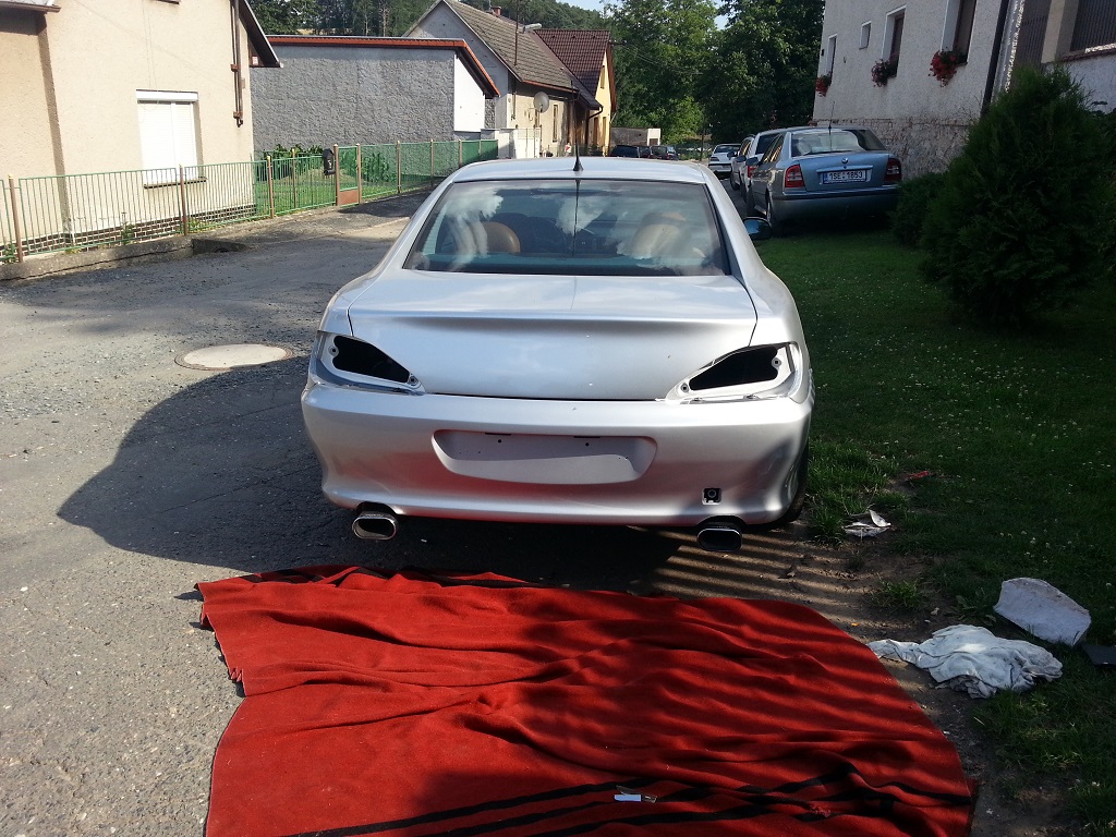

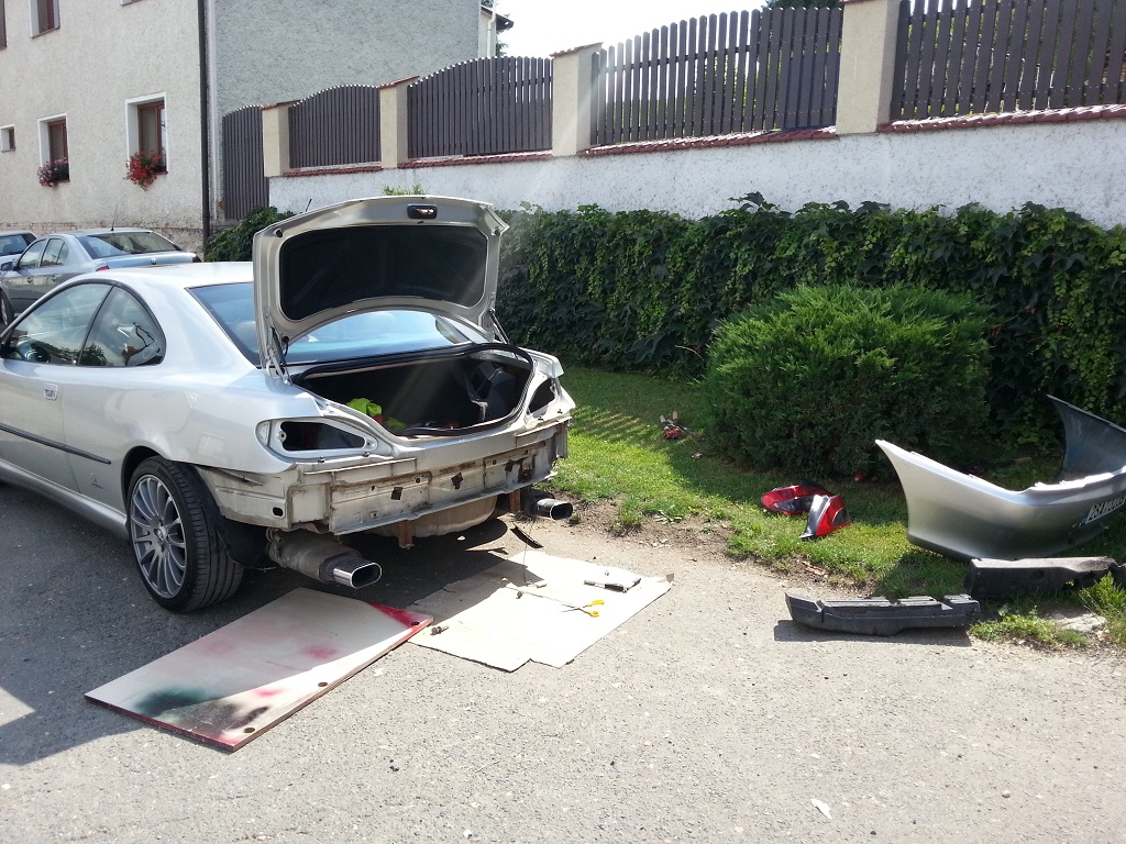

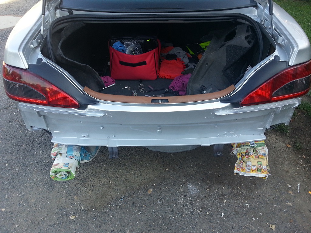

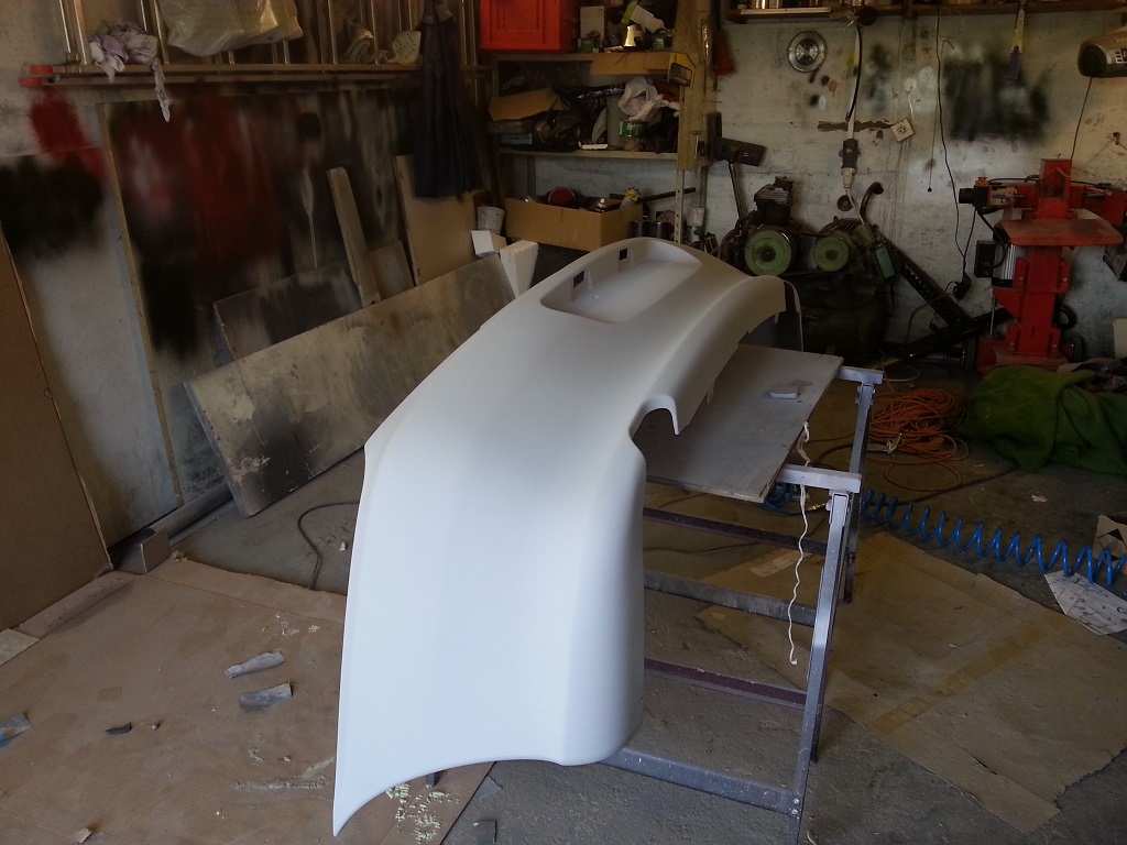

Mizlerek007 Odesláno 13. červenec 2014 Autor Odesláno 13. červenec 2014 no a dělám nárazník... vyhodil jsem couvací senzory a zavařil díry... zatím v plniči, zítra lak...
Ducatista Odesláno 14. červenec 2014 Odesláno 14. červenec 2014 kdyz to neděláš v boxu, nemáš v tom zrnka prachu?
Mizlerek007 Odesláno 14. červenec 2014 Autor Odesláno 14. červenec 2014 tohle je jen plnič na lak to pujde do boxiku jinak ani v plniči nic nemám... schne rychle, takže se do něj nic nenalepí...

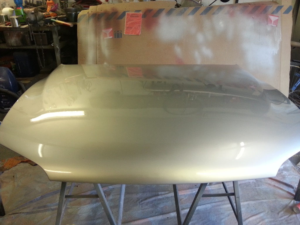

Mizlerek007 Odesláno 15. červenec 2014 Autor Odesláno 15. červenec 2014 tak nárazník nasazanej, ale nakonec mi to nedalo a pustil jsem se do kapoty
Wext Odesláno 15. červenec 2014 Odesláno 15. červenec 2014 Dej si tam tu kapotu z plexiskla, u tebe by se to hodilo, nemáš se za co stydět na rozdíl ode mě

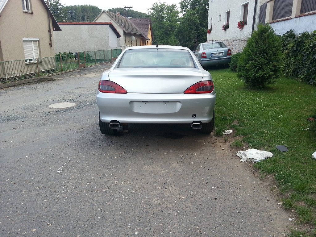

Mizlerek007 Odesláno 16. červenec 2014 Autor Odesláno 16. červenec 2014 tak nárazník na autě, zítra ho obrousim a rozleštím

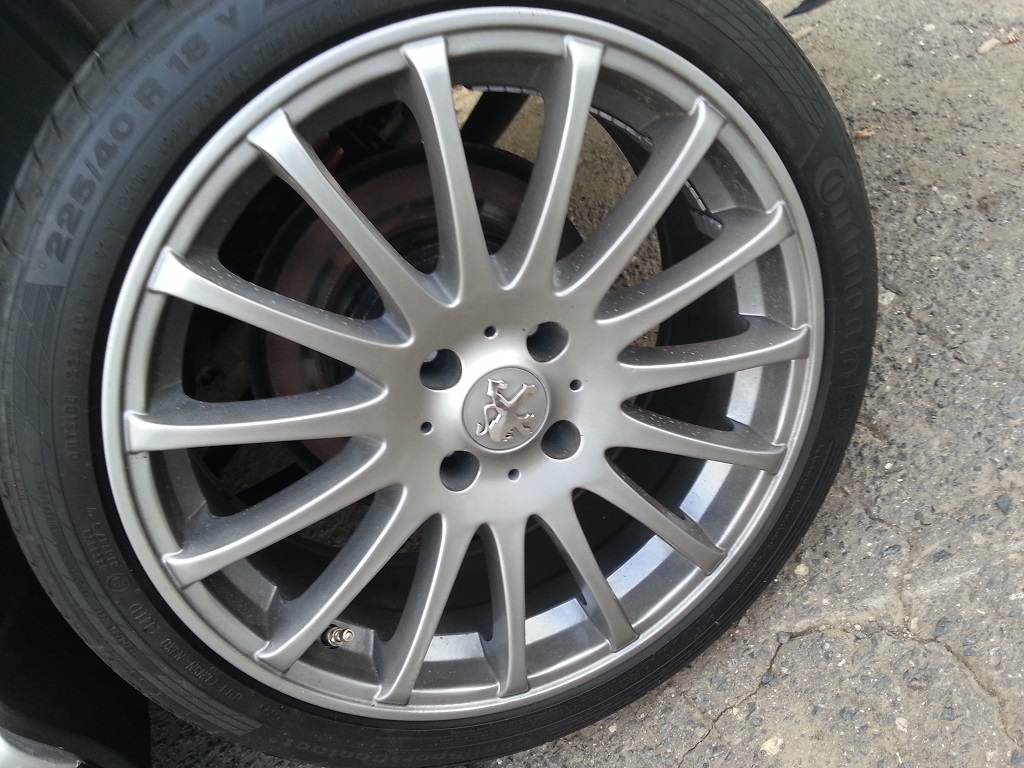

Mizlerek007 Odesláno 16. červenec 2014 Autor Odesláno 16. červenec 2014 sundal jsem zadní brzdiče a jsem uplně neštěstnej... zejtra po všech čertech budu shánět asi i brzdiče...
Wext Odesláno 17. červenec 2014 Odesláno 17. červenec 2014 To kolo je teda pěkně dokopané, když tam je tolik závaží
KingSpade Odesláno 17. červenec 2014 Odesláno 17. červenec 2014 S kolem nemusí být skoro nic, ale může být pneumatika v háji.
