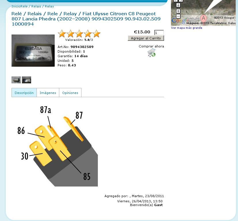

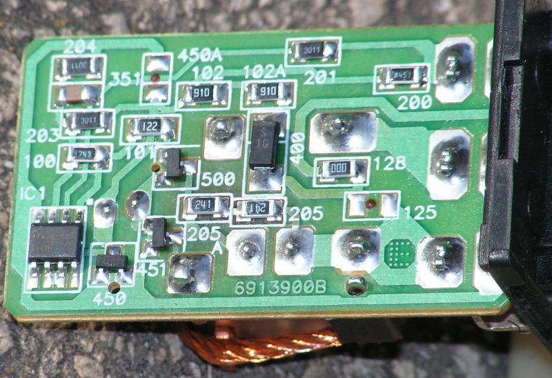

miroja Odesláno 26. duben 2013 Odesláno 26. duben 2013 Cau. Povodne som ti checl dodatocne zazelat vsetko najlepsie k vcerajsim meninam .. ale vidim, ze ta trapi klima . Aj mna hnevala. Raz isla, raz nie, uplne nahodne. Tak som nakoniec nasiel zavadu v relatku, ktore vypina klimu, ked je vyparnik prilis studeny. Ked som ho rozobral, okamzite bolo videt \" v com delo\" - popraskane spoje. Predpokladam, ze aj v tvojom aute mas nejake krabicky, ktore ovladaju klimu. Skus sa k nim prebojovat a skontrolovat, ci to tam nevyzeara tak, ako v mojej (tri spoje elmag. rele boli popraskane)... Stacilo prespajkovat a od som mal pokoj a snad pojde aj tento rok . Citovat
marko306 Odesláno 26. duben 2013 Autor Odesláno 26. duben 2013 Ďakujem Miro. No keby ja viem kde by som také niečo mal hľadať. Nie som si istý, ale toto má možno v 807 nastarosti ovládací panel na strednej konzole a tam to vypadá vporiadku, čo sa týka výzoru plošáku. Citovat
miroja Odesláno 26. duben 2013 Odesláno 26. duben 2013 Hladal som trochu na webe a zrejme ma aj tvoje auto podobne rele ako mam ja. Toto som nasiel ako nahradny diel: Citovat

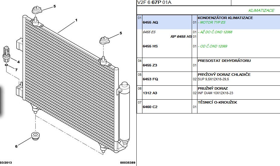

koblih69 Odesláno 30. duben 2013 Odesláno 30. duben 2013 No takhle já myslím, že tam žádné jiné čidlo tlaku v systému klimatizace není. Netrvdím, že se nemůžu plést ale jiná poloha dalšího čidla by mi ani nedávala smysl. Citovat
marko306 Odesláno 30. duben 2013 Autor Odesláno 30. duben 2013 Tiež si myslím, ja tam žiadne čidlo nevidím. Koblih, to čidlo vyšróbujem a chladivo neunikne? [upravil dne 30/4/13 21:56 od marko306] Citovat
koblih69 Odesláno 30. duben 2013 Odesláno 30. duben 2013 Já nikdy čidlo u 807 z chladiče nesundával, ale předpokládám, že je to stejné jako u jiných peugeotů- tedy že je tam ventilek, který umožňuje čidlo vyměnit. Takže čidlo odpojíš, nasadíš na ně dole klíč a povolíš, malinko to pšoukne a systém zůstane uzavřený. Citovat
