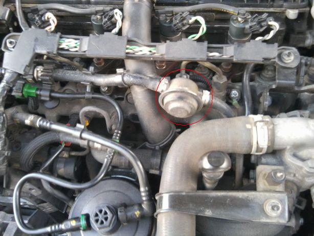

limar Odesláno 24. červen 2012 Odesláno 24. červen 2012 Ahojte, viete mi povedať na čo je tá vec na fotke v červenom krúžku v mojom motore? V service boxe mi to napísalo \"tlmič pulsací\". Keďže je to na prívode nízkeho tlaku nafty, predpokladám že to má s ňou súvis. Potreboval by som vedieť, na akom princípe to funguje, čo to vlastne robí a či sa to môže pokaziť. Keď som to prefukoval vzduchom z jednej a druhej strany, nekládlo to žiadny odpor - ako keby tam nič nebolo. Díky za odpovede. Citovat
Michal.x Odesláno 24. červen 2012 Odesláno 24. červen 2012 je to něco jako vyrovnávačka na topení v baráku hihi je tam membrána a tlumí to pulzy paliva aby netrpělo čerpadlo teda aspon doufam membrána a za ní nějakej plyn Citovat
limar Odesláno 25. červen 2012 Autor Odesláno 25. červen 2012 Dík za odpoveď. Ak som to dobre pochopil, tak je tam membrána, z jednej strany nafta, z druhej nejaký plyn. Myslíš tým aby netrpelo vysokotlaké čerpadlo? Čo sa stane, keď tá membrána odíde? Môže to mať vplyv na kolísanie voľnobežných otáčok? Toto nie je stále vyriešené: Citovat
Michal.x Odesláno 25. červen 2012 Odesláno 25. červen 2012 hlavně v nádrži acelkově to tlumí rázy v pal systému Citovat
limar Odesláno 26. červen 2012 Autor Odesláno 26. červen 2012 Takže to tlmí nárazy v nízkotlakom okruhu pal. systému. To znamená, že pokiaľ by tá vec bola v háji, dokázalo by to rozhádzať voľnobežné otáčky za studena? Podarilo sa mi náhodou pripojiť NT čerpadlo na 6V a otáčky zostali pekne držať tak, ako mali. Po pripojení na plné volty som ho ihneď rozhádzal a začal kolísať. Preto pátram po tom, či je ten tlmič v poriadku, alebo je vadný. P.S. čerpadlo v nádrži mám nové! Citovat

limar Odesláno 28. červen 2012 Autor Odesláno 28. červen 2012 Asi máš pravdu, ale Ty máš iný typ motora. Prečo to Francúzi montovali do RHY? Nejaký význam to asi má, lebo to stojí 54€. Ja len potrebujem vedieť, či v prípade vadného tohoto tlmiča môžu kolísať voľnobežné otáčky pri studenom motore. Citovat

limar Odesláno 1. červenec 2012 Autor Odesláno 1. červenec 2012 Milan F1 prepáč, dovolil som si pozrieť fotku Tvojho motora. To čo som zakrúžkoval nie je náhrada toho bazmeku? Pripadá mi to ako na prívode nafty do filtra. Ty máš novší ročník. Citovat
MilanF1 Odesláno 1. červenec 2012 Odesláno 1. červenec 2012 Aha, ale vypadá to jinak, nicméně novější ročník nemám, protože moje HDi je ještě starý typ, tedy EURO2 ... Citovat
limar Odesláno 2. červenec 2012 Autor Odesláno 2. červenec 2012 to co kroužkuješ je ohřev nafty Ja som myslel, že 306 má ohrev nafty len cez vodný okruh - vývody e - d dole z obalu naftového filtra cez bimetalový ventil 24 Citovat
MilanF1 Odesláno 2. červenec 2012 Odesláno 2. červenec 2012 Bosch má ohřev nafty? Já myslel, že jenom filtr Siemens má ohřev, proto do něj vede více hadiček Citovat
limar Odesláno 2. červenec 2012 Autor Odesláno 2. červenec 2012 Milan, práveže ten obrázok je Bosch, mám ho v aute a má to ohrev nafty cez vodu. Siemens neviem, ale ty máš tiež Bosch, nie? Preto ma udivuje čo píše Michal.x, že je to ohrev nafty. Citovat
