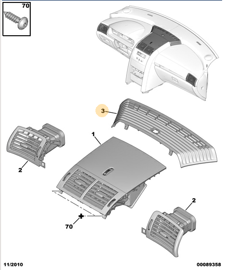

Vi nekdo jak se jmenuje senzor (na obrazku zakrouzkovany)? Dle multidia je to sonda slunecniho svitu, ale pod timto nazvem jsem to nikde nenasel. Pri mereni mela cca 32000% coz je blbe. Kvuli teto sonde mi pravdepodobne nespina klima.

sroubky od te mrizky (3) jsou schovane za tim heblem(1) :) samotne cidlo jsem nevysprtaval, mozna to pujde na primo, jak jsem to mel rozebrane tak mi zustalo v pameti ze tu mrizku(3) musis sundat celou
