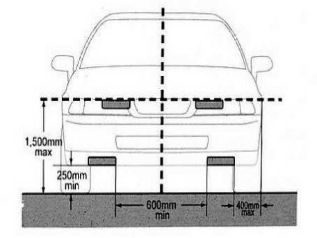

Facelift307 Odesláno 20. červen 2012 Odesláno 20. červen 2012 Zdar koupil jsem na pažouta denní světla ale mám problém že se nevejdu do rozteče 600mm podle vyhlášky světla jsou dlouhá cca 190mm. Otázka zní světla bych chtěl namontovat ale bojím se policajtů a STK mám do toho jít nebo nemontovat. Podle foto 307 před face mi přijde že spousta aut to nemá těch 600mm. Citovat

Facelift307 Odesláno 26. červen 2012 Autor Odesláno 26. červen 2012 Tak jsem byl u šikovného pana elektrikáře myslím si že to udělal skvělě po domluvě s ním jsme rozhodli že je šoupnem dolu tam alespoň plní těch 60cm od sebe. Jsem velmi spokojen mě se to líbí ale každému nemusí. Přikládám foto předem se omlouvám foceno mobilem takže světla ve skutečnosti svítí daleko víc- jako xenon. Citovat
wojtěch Odesláno 26. červen 2012 Odesláno 26. červen 2012 tady ti zas asi nebude sedět výška od země ne?? Citovat
Facelift307 Odesláno 26. červen 2012 Autor Odesláno 26. červen 2012 Od země chybí pár cm technicky to řešit jinak nešlo!!! Citovat
