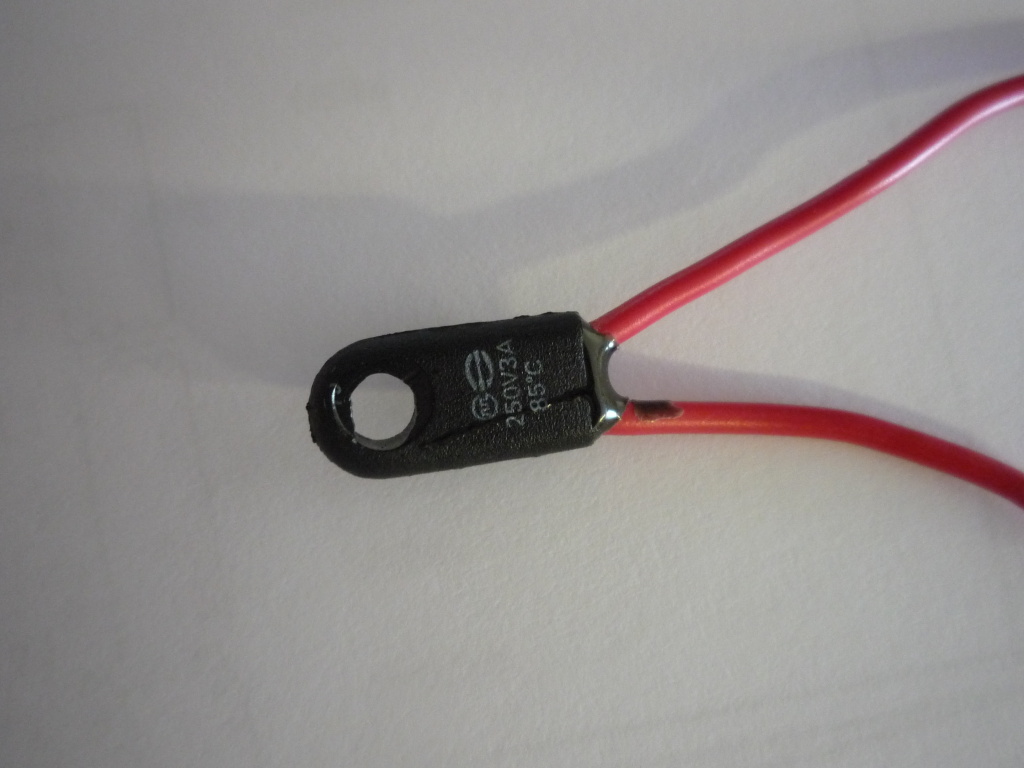

jarmyl Odesláno 19. červen 2012 Odesláno 19. červen 2012 Přátelé kutilové, na srazu se mi povedlo asi přehřát autolednici. Přestal fungovat termostat, co je na chladiči na teplé straně (85°C) Nějak se mi nedaří ho nikde sehnat, nevíte kde to prodávaj? Citovat

jarmyl Odesláno 19. červen 2012 Autor Odesláno 19. červen 2012 No v pátek cestou chladila ( cca 4 hod), pak jsem ji na noc vypnul a ráno už nenaběhla. Ten termostat je přišroubovanej na tom chladiči a při přehřátí nad těch 85 má rozepnout a po vychladnutí zase sepnout. No a tenhle už nesepl ( asi se časem unavil ) Citovat

jarmyl Odesláno 19. červen 2012 Autor Odesláno 19. červen 2012 Jako myslíš nakutit do tý ledničky termostat ze spínání sahary? Možná jsem se nejasně vyjádřil - jedná se o ten přenosnej chladící box (já tomu říkám autolednice) Citovat
koblih69 Odesláno 19. červen 2012 Odesláno 19. červen 2012 vyjádřil ses dobře spínač mě napadl protože na nějakou škůdku bude stát pár korun a pokud se tam vejde nevidím žádnej problém. Samozřejmě půjde sehnat i ten mini, v nejhorším se koupí normálně pozistor PTC n a85 stupńů a malé pozistorové relé. Citovat
jarmyl Odesláno 19. červen 2012 Autor Odesláno 19. červen 2012 Tohle musí být dost malé a hlavně rozpínací . Něco jsem našel , ale jen 2,5A .Ten původní je na 3 a při příkonu 35W mi to vychází na 2,9A pracovní proud. Můžeš mě nasměrovat jaké relé myslíš ? mě to našlo nějaký do TV do patice a podobně. Citovat

jarmyl Odesláno 19. červen 2012 Autor Odesláno 19. červen 2012 Asi tam něco bude, každopádně je dobrá . To bylo první co jsem měřil- jestli jde napájení. h4wk3y : dík za tip, ale nic z toho se mi tam nehodí. Tatim nejblíž je TOHLE, ale na menší proud Citovat
