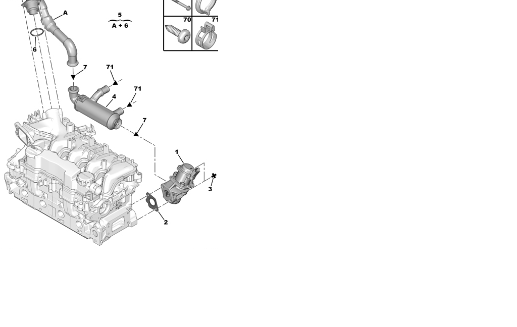

Palldo77 Odesláno 17. září 2012 Odesláno 17. září 2012 Ahojte. Mám prosbu, mal by niekto foto, kde sa nachádza ten EGR ventil na 407 SW 1,6 HDI a mohol by to sem hodiť? Nemôžem to nejako nájsť. Vopred ďakujem. Citovat
straki007 Odesláno 17. září 2012 Odesláno 17. září 2012 No pokud ho nemuzes ani najit tak budes mit obrovsky problem ho vybrat............. Citovat
jaykay Odesláno 17. září 2012 Odesláno 17. září 2012 tak zrovna pred chvili jse to dodelal, vyndal jsem EGR, rozebral ho vycistil a hodil zpet, je tam teda pristup jak k penezum, tak trosku polamane ruce ale hotovo EGR na 1.6HDI najdes, kdyz otevres kapotu, na motoru zezadu na prave strane, kousek za palivovym filtrem, musis shodit trubky sani a filtrbox a palivovej filtr si hodit bokem Citovat
jaykay Odesláno 17. září 2012 Odesláno 17. září 2012 tady mas obrazek, jo a bacha na tu svorku mezi EGRem a vymenikem, az ji sundas, uz ji asi nenandas, tak je dobre si pred tim v Peugeotu koupit sroubovaci Citovat
Palldo77 Odesláno 17. září 2012 Odesláno 17. září 2012 jaykay, ĎAKUJEM To tesnenie si mam kúpiť nové či je nejake plechove a dá sa použiť? S tým sánim už mám skúsenosť, tak snáď to zvládnem Koncom týždňa by som sa chcel do toho pustiť Za každú radu som vám vďačný. Citovat
