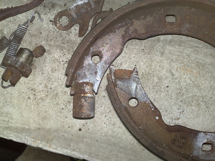

oni Odesláno 8. červen 2012 Odesláno 8. červen 2012 tak se mi vysypala parkovaci brzda, nejdriv na jedny strane a ted na druhy. prvni itazka zni, jak zjistim, jakej druh brzd mam, dle dilu jsou dva druhy na brzdy bosh a ate a pak nema nekdo fotku, jak vypada brzda uvnitr? jak se to vysypalo, tak nemam tucha, jak to prijde dohromady. rovnou rikam, ze kolicky mam ohnute do praveho uhlu a pruzinky a ty drzici kloboucky tym ani nebyly. Citovat
Ferry Odesláno 8. červen 2012 Odesláno 8. červen 2012 tak samozrejme podle VIN v serviceboxu, fotky tu na foru byly taky, google za 0,33s [upravil dne 8/6/12 11:12 od Ferry] Citovat
oni Odesláno 8. červen 2012 Autor Odesláno 8. červen 2012 ja tady proste neumim hledat, to se opravdu omlouvam. aha, takze koukam, ze to je jako klasicka bubnovka. koukal jsem, ze sice kolicky a pruzinky sezenu,ale treba ty jistici kloboucky, ty proste nikde nejsou. Jinak service box mam vyjetej tady: takze mam bosch? Citovat
Ferry Odesláno 8. červen 2012 Odesláno 8. červen 2012 hod mi VINko sem, ten odkaz mi nefunguje, mam nastaveny jiny strankovani Citovat
Ferry Odesláno 8. červen 2012 Odesláno 8. červen 2012 no, mas ten system TEVES (ATE), jinej tam ani pro kotoucovy brzdy u 406 neni v Kelly je sada oblozeni od ATE vcetne tech pruzinek a tycek pod cislem AT 654010 , jediny co tam neni jsou asi ty zajistovaci krouzky, ty jsou zase v sade pro bubnovy brzdy pod cislem QB 0750, tak to jedine nejak nakombinovat nebo zkusit sehnat z nejakyho vraku hele tak v peugeotu je ta sada (asi 4ks) tycek pruzinek a tech zajistovacich podlozek za 200Kc s obj. cislem 4308 60 [upravil dne 8/6/12 13:35 od Ferry] Citovat
oni Odesláno 8. červen 2012 Autor Odesláno 8. červen 2012 Dekuji ti moc, to si mi docela ulevil, protoze ty bosche jsou drahy, tak to skocim jak do kelly tak do peugeotu a bude. jeste jednou diky. Citovat
oni Odesláno 9. červen 2012 Autor Odesláno 9. červen 2012 Ješte teda jeden dotaz, tam je takovej pazmek, co asi drzi lanko, je nejaky obrazek jak to prijde? Ja se informuju dopredu, pac abych to pak nerozdelal a nemel auto rozdelany dlouho. V pondeli to nakoupim, snad se to nebude muset v peugeotu objednavat. Citovat
oni Odesláno 10. červen 2012 Autor Odesláno 10. červen 2012 Tak nakonec na druhy strane sse nevysypala uplne,takze uz vim, jak to vsechno patri dohromady. akorat mi vrta hlavou a nechce se mi verit, ze by to byla takova nahoda, ze jeden den se vysype jedna a za tyden druha. a to vzdy jen diky tomu, ze ty jistici kloboucky proste nejsou, asi vypadnou ven, a pak pruzinky a kolicky jsou rozlamany. a na jedny strane to jeste k tomu zlamalo cidlo abs. takze dalsi sranda na vic. chjo. Citovat
Ferry Odesláno 10. červen 2012 Odesláno 10. červen 2012 ono ty zajistovaci podlozky a i ty kolicky docela trpi korozi, takze kdyz je to sereze uplne, tak to povoli (ta pruzinka to vystreli ven) cidel ABS mam nekolik, kdyz budes chtit poslu Citovat

oni Odesláno 21. červen 2012 Autor Odesláno 21. červen 2012 tak ferry: to objednaci cislo je na bubnovou brzdu,ale to vubec nevadi, aspon se v liberci projevili, takovej pristup k zakaznikovi je libovej, prijet tam necim lepsim,tak se ohanej jinak. jinak ty klouboucky jdou koupit pouze v sade kompletnich brzd, coz vychazi 4800 neco, kdyz jsem mu rekl, ze kvuli 4 klobouckum nebudu davat skoro 5000 tak prej moje smula a ze nebudu brzdit hold no. blbec. nakonec jsem teda koupil nejakou sadu na 306, kde ten kloboucek malinko upravym a bude to dobry. Citovat
