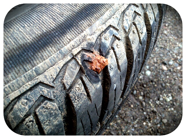

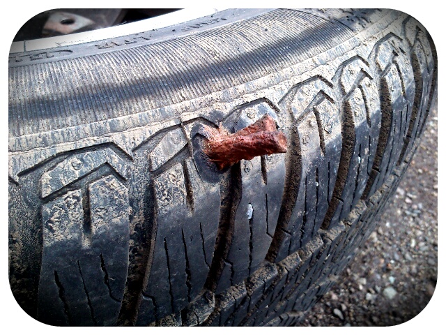

Roman Bazi Odesláno 10. březen 2013 Autor Odesláno 10. březen 2013 Opraveno. [upravil dne 10/3/13 12:39 od Roman Bazi] Citovat

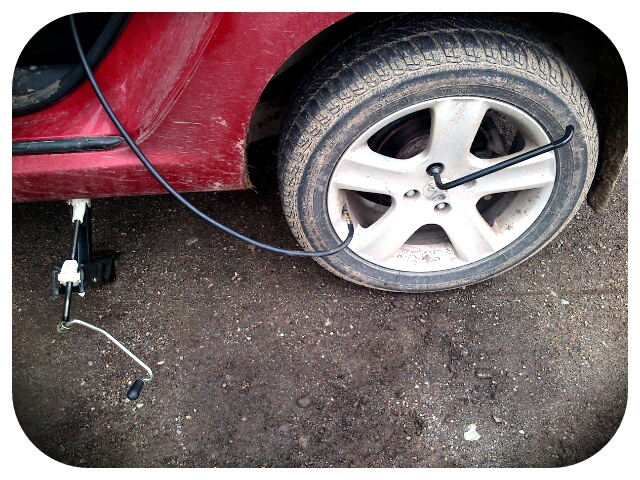

Roman Bazi Odesláno 10. březen 2013 Autor Odesláno 10. březen 2013 Dofoukul jsem, utáhl a mazal dál. Šlo to rychle. Asi 15minut a bylo hotovo. Citovat
koblih69 Odesláno 10. březen 2013 Odesláno 10. březen 2013 Očekávej příspěvky typu \"s takovou gumou už bych nikdy nejezdil\"... nicméně moje zkušenost je, že jí v klidu dojezdíš až do konce Citovat
Roman Bazi Odesláno 10. březen 2013 Autor Odesláno 10. březen 2013 Díky za pozitivní příspěvek, ty negativní přijdou. Opravoval jsem takhle už gumu u kamaráda, a jezdí s ní rok. Zimní na 306ce mám takto opravenou z pneuservisu, a už čtyři roky drži. Budu s ní bez obav jezdit dál. [upravil dne 10/3/13 13:02 od Roman Bazi] Citovat
lukaro Odesláno 10. březen 2013 Odesláno 10. březen 2013 Dobrá práce věřím, že s ní ještě najezdíš hodně KM... a na ostatní kašli.. Citovat
Roman Bazi Odesláno 10. březen 2013 Autor Odesláno 10. březen 2013 Musí vydržet ještě dvě zimy. Ještě nemá odslouženo. Citovat
koblih69 Odesláno 10. březen 2013 Odesláno 10. březen 2013 Jediné co by to mohlo zkazit je nějaké výraznější porušení vnitřního kordu. Pak by to dělalo bouli, ale není to pravděpodobný. Já takhle už najezdil s různými pneu spoustu km, takže nevidím problém. Jednu sezónu jsem odjezdil i na takto opravené motopneu a to byl Bandit 1200 Citovat
Roman Bazi Odesláno 10. březen 2013 Autor Odesláno 10. březen 2013 \"s takovou gumou na motorce už bych nikdy nejezdil\" :D:D Citovat

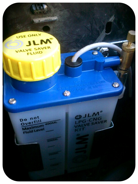

Roman Bazi Odesláno 14. duben 2013 Autor Odesláno 14. duben 2013 Tož, 307mu jsem dal včera na servis LPG a dnes jsem si ji vyzvednul. Proběhl servis, revize před STK, a také jsem si nechal namontovat přimazávání ventilů. Je to pro můj dobrý pocit, když jedu po dálnici a motor má větší otáčky, tak budu klidnější, že jsou ventily mazané. Citovat
Roman Bazi Odesláno 14. duben 2013 Autor Odesláno 14. duben 2013 No, pokud nejezdíš na LPG, tak se nedivím, že to neznáš. V nádobce je mazivo, které si motor podtlakem nasává do sání za škrticí klapkou. Citovat
