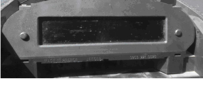

Micky999 Odesláno 1. květen 2012 Autor Odesláno 1. květen 2012 Rádio je na fotce, ale značka na něm není. Display neukazoval vůbec nic, tak jsem to odmontoval a zjistil, že není zapojený konektor. Ten mi ale nešel zapojit, ale s tím jsem si poradil (trošku jsem to ořezal). Ovšem display je mrtvý dál, neukazuje nic. Ví někdo co s tím? Bude něco ukazovat, když pořídím origo rádio? Citovat

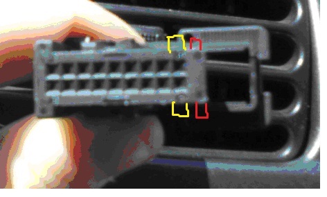

Micky999 Odesláno 1. květen 2012 Autor Odesláno 1. květen 2012 červeně je vyznačeno to, kde byly plastový tyčky, žlutě je vyznačeno to, kde by měly být, aby to tam zaklaplo. Display ani neproblikne, nic. Žárovky myslíš v displayi? Nebo kde? Citovat
Micky999 Odesláno 1. květen 2012 Autor Odesláno 1. květen 2012 Tak jsem rozebral display a jedna žárovka je mrtvá. Jak tak pročítám různý topiky, nemůže to být tím, že to třeba není povolený na diagnostice? Citovat
ChouLu Odesláno 1. květen 2012 Odesláno 1. květen 2012 Display musi fungovat po pripojení... Pokud si udelal to co si udělal,tak se nediv že ti to nejde... tenhle zoubek přesně je rozdíl mezi MUX a neMUX... Hod sem VIN, ja se ti juknu co a jak tam vůbec máš Citovat
Micky999 Odesláno 1. květen 2012 Autor Odesláno 1. květen 2012 Kdyť to byl jen kousek plastu z obou stran, nemá to žádnou funkci ne? Vin je VF32AKFWA47609017 Citovat

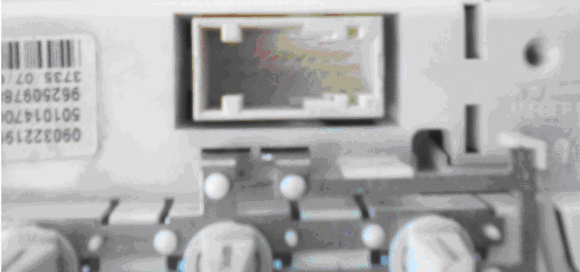

ChouLu Odesláno 1. květen 2012 Odesláno 1. květen 2012 Ano, tak je to jak jsem myslel Automobil mas v Multiplexním rozvodu, ale display je do starého vozu bez multiplexního rozvodu. proto ti tam nepasoval ten konektor, i kdyz je to kousek plastu, je to velice a velice duležité a už to ani nezkoušej zapojit, hrozí aby si něco neodpálil. tvuj display by měl vypadat takto: Jedná se o typ B! Spodek má bílej, kdežto ty ho máš celej černej, podle toho rozeznáš jestli je to mux nebo néé Citovat
Micky999 Odesláno 1. květen 2012 Autor Odesláno 1. květen 2012 Tak díky moc. Můžeš mi ještě říct, jakej typ displaye tedy mám? Dá se prodat? A display typ B takřka není k sehnání, jak tak čtu co? Citovat
