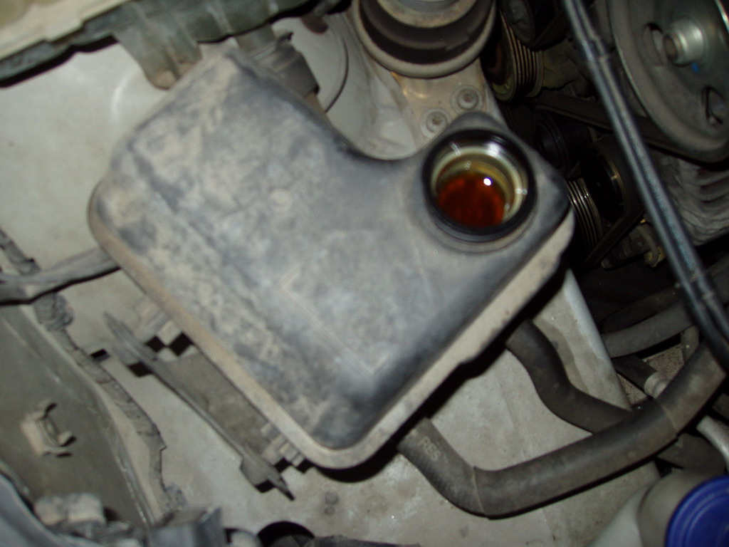

Sifon Odesláno 30. listopad 2010 Odesláno 30. listopad 2010 Vdaka, ešte že som sa spýtal. A tie rysky MIN a MAX su odkial viditelne? Som sa na to už dvakrat pozeral a nič, ked odšrubujem uzaver tak tam vidím nejake sytko ktoré je od oleja a inak nič... Ahoj, mám taky 1,6 HDI. Šel jsem se schválně mrknout do garáže a zjistil jsem že tam nemám jen nalévací hrdlo, ale celou nádobku. Kde se zjistí min a max jsem taky nezjistil, byla totiž téměř plná. přikládám foto. Citovat

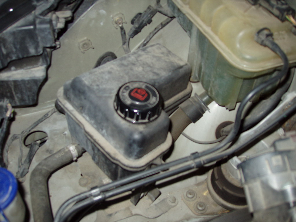

Sifon Odesláno 30. listopad 2010 Odesláno 30. listopad 2010 Ještě jedno foto, taky je vidět jen sítko Citovat
