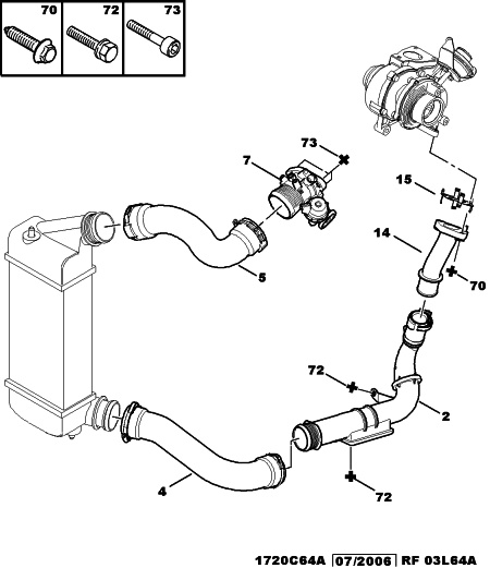

Je možné,že mám FAP,a nemám rozvetvené sanie?Vždy to saje cez intercooler,žiadne klapky. 2.0 HDi 100kW,motor DW10 BTED4
[upravil dne 24/4/12 16:12 od ferinko2]
Podle servisboxu to v 807 se stejným motorem tak je:
Je tam jen klapka označená dávkovač vzduchu- asi ho jen škrtí :myslim
Áno presne tak vyzerá to sanie.Ďakujem.Aspoň by nemali byť problémy s klapkami pri regenerácii FAP.

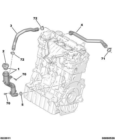

Je to super,treba teda preušiť hadicu č.4,dať oil catch tank tam.Mala by ústiť do sania pred turbo.
