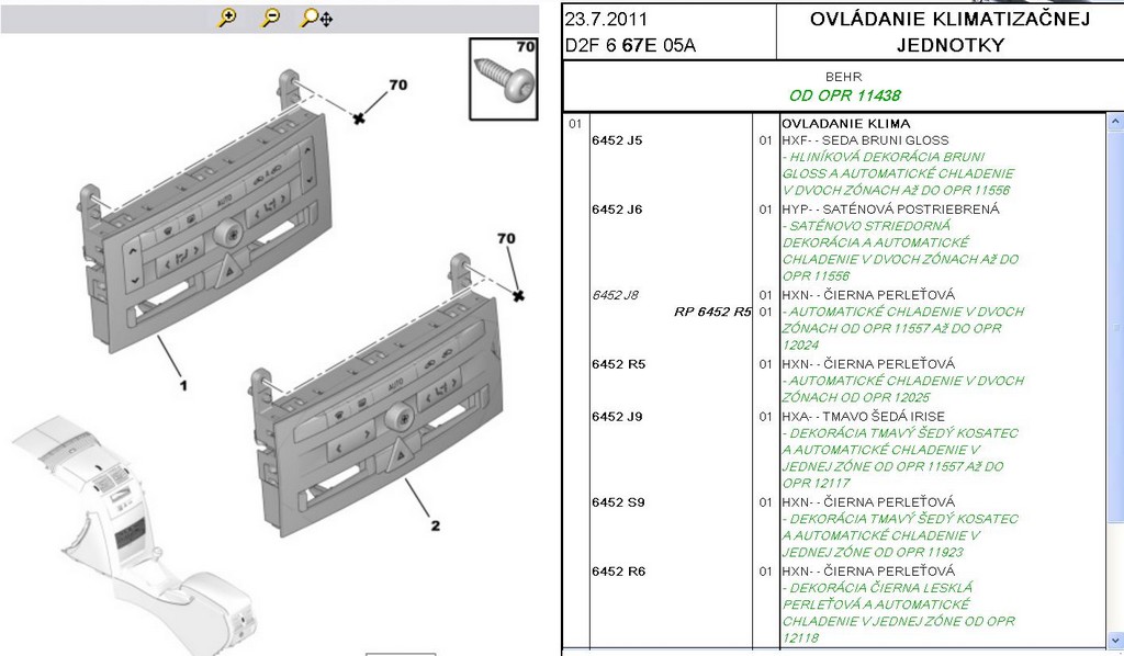

Akej farby je ten RNEG?
Našiel som panej ovládania klimatizácie a je ho možné objednať aj v čiernej perleti.
