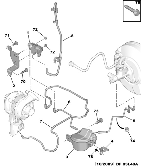

Guest capok Odesláno 31. březen 2012 Odesláno 31. březen 2012 Potrebujem poradiť ohľadom súčiastky viď obrázok, je to nejaké potrubie a pretláča mi z neho olej. Ako sa volá táto súčiastka a kto mi vie preveriť históriu podľa VIN VF36E9HZC21626096 VOPRED VĎAKA. Citovat
Milan134 Odesláno 31. březen 2012 Odesláno 31. březen 2012 No to je mazanie turba ak sa nemýlim:mrk Citovat
koblih69 Odesláno 31. březen 2012 Odesláno 31. březen 2012 To bude asi číslo 8 ne? OEM kód 0370 15 Citovat

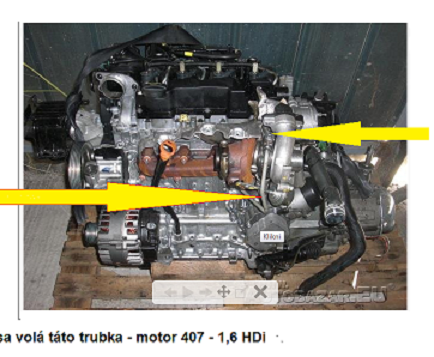

Guest capok Odesláno 31. březen 2012 Odesláno 31. březen 2012 http://auto.bazar.sk/4517872-motor-1-6-hdi-9hz-najeto-40tis-km to je kovová rúrka ukončená skrutkou v pravej spodnej časti obrázku, ako je nadpis červení pw-mobilis, tak písmeno \"p\" sa tej rúrky dotýka. Citovat
Milan134 Odesláno 1. duben 2012 Odesláno 1. duben 2012 Nejde to nahodou z toho sitka?Bo to sitko čo tam je,je na mazanie turba a zdá sa že to potom ešte ide dalej cez elektromagneticky ventil.Ono často s tým sitkom majú problémy že býva zanesené,no nakolko nevlastním tento motor viac ti k tomu nepoviem. Citovat

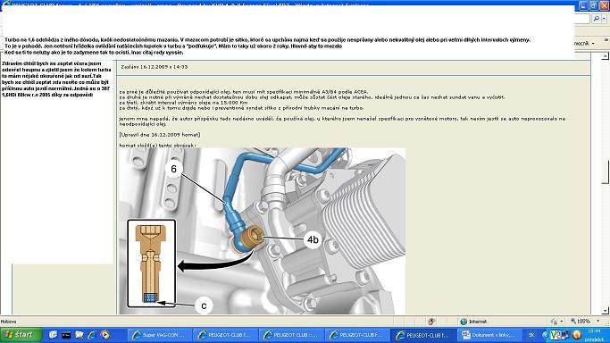

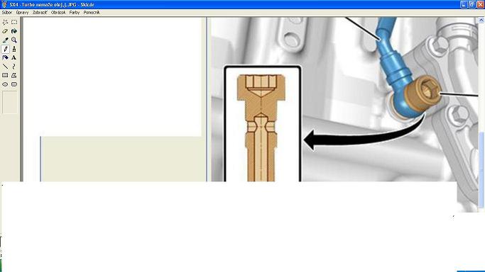

autospravca Odesláno 1. duben 2012 Odesláno 1. duben 2012 Ano je to mazanie turba .Minule som čistil sitko šroubu.Olej môže unikať ,práve z pod tohto šroubu(viz obr.) Citovat
autospravca Odesláno 2. duben 2012 Odesláno 2. duben 2012 kde sa nachadza presnejsie to sitko? Pozri si lepšie obr.Šroub-holender, imbusom č.10 vyšroubuješ a na jeho konci najdeš sitko. Citovat
