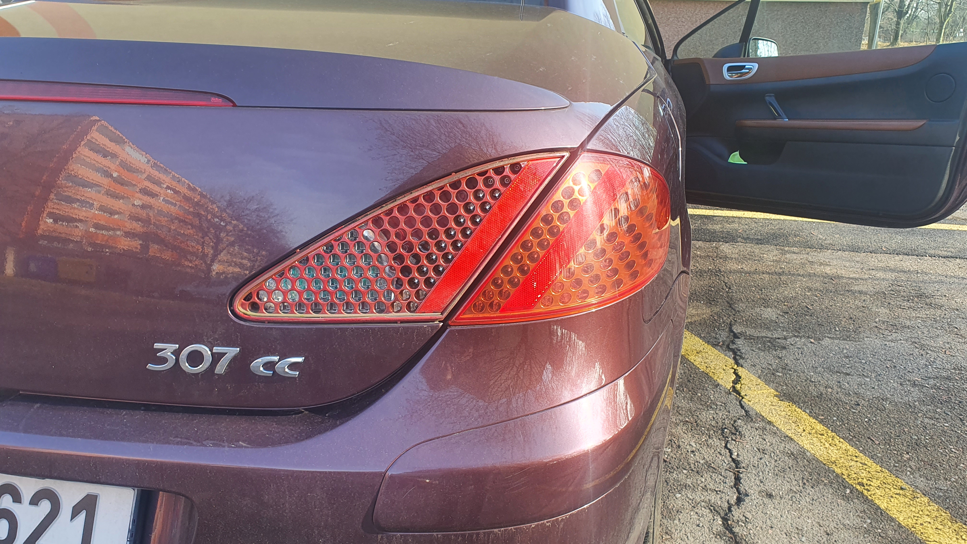

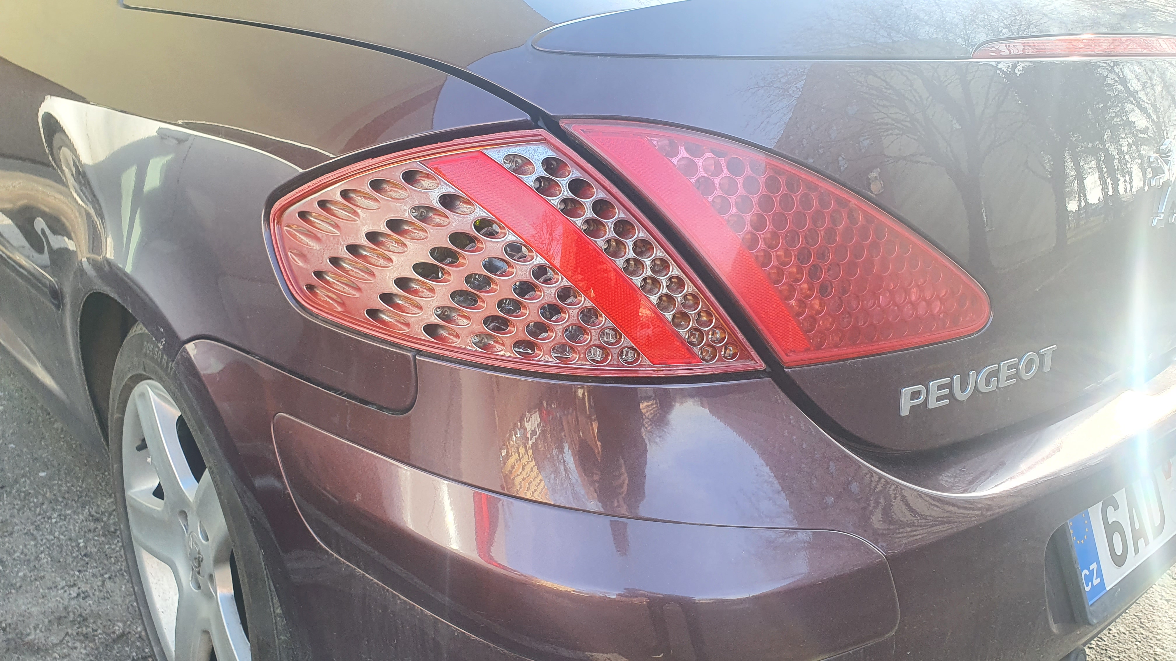

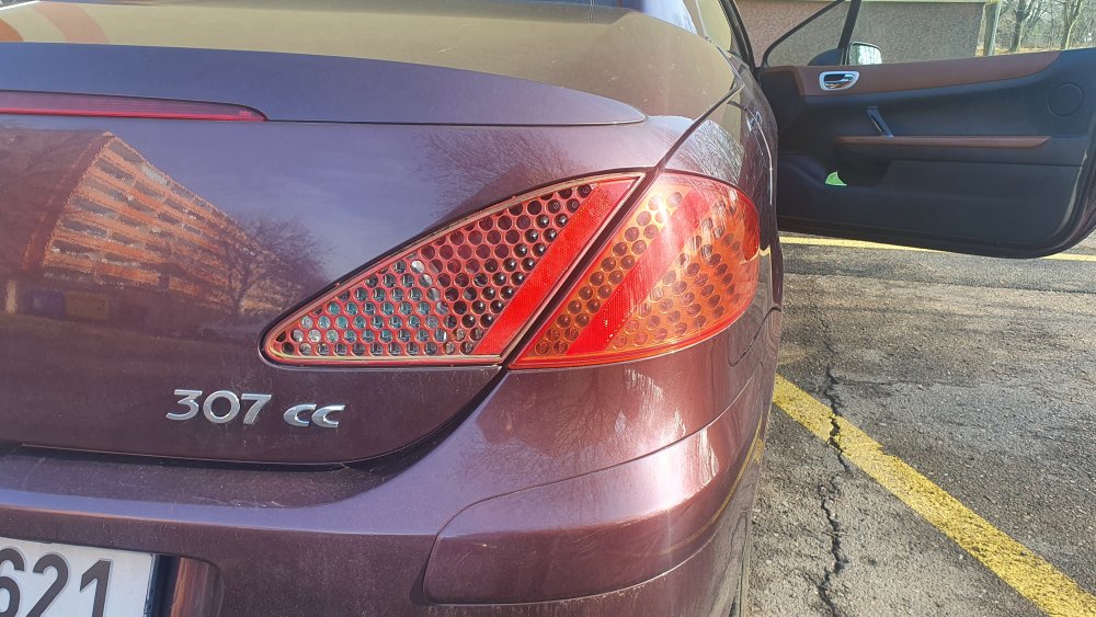

Moral3z Odesláno 19. únor 2021 Autor Odesláno 19. únor 2021 (upraveno) Říkal jsem si, že kouknu, jak jsou na tom zadní světla po zimě, jelikož je to známá bolest CCček. Sundal jsem to jedním prstem. Máte někdo ověřené lepidlo, kterém bych to měl přilepit? Upraveno 19. únor 2021 uživatelem Moral3z Citovat
anton308 Odesláno 19. únor 2021 Odesláno 19. únor 2021 Neviem aje lepidlo ja by som skusil chemopren Citovat
VojtouNerCZ Odesláno 19. únor 2021 Odesláno 19. únor 2021 (upraveno) Zkusil bych to v kolíně donést sem Zatím mi vždy ve všem poradili (pokud tam byl teda pán, paní ví starou belu)Pražská 979 (Adresa) • Mapy.cz Upraveno 19. únor 2021 uživatelem VojtouNerCZ OK406 a Moral3z ohodnotil 2 Citovat

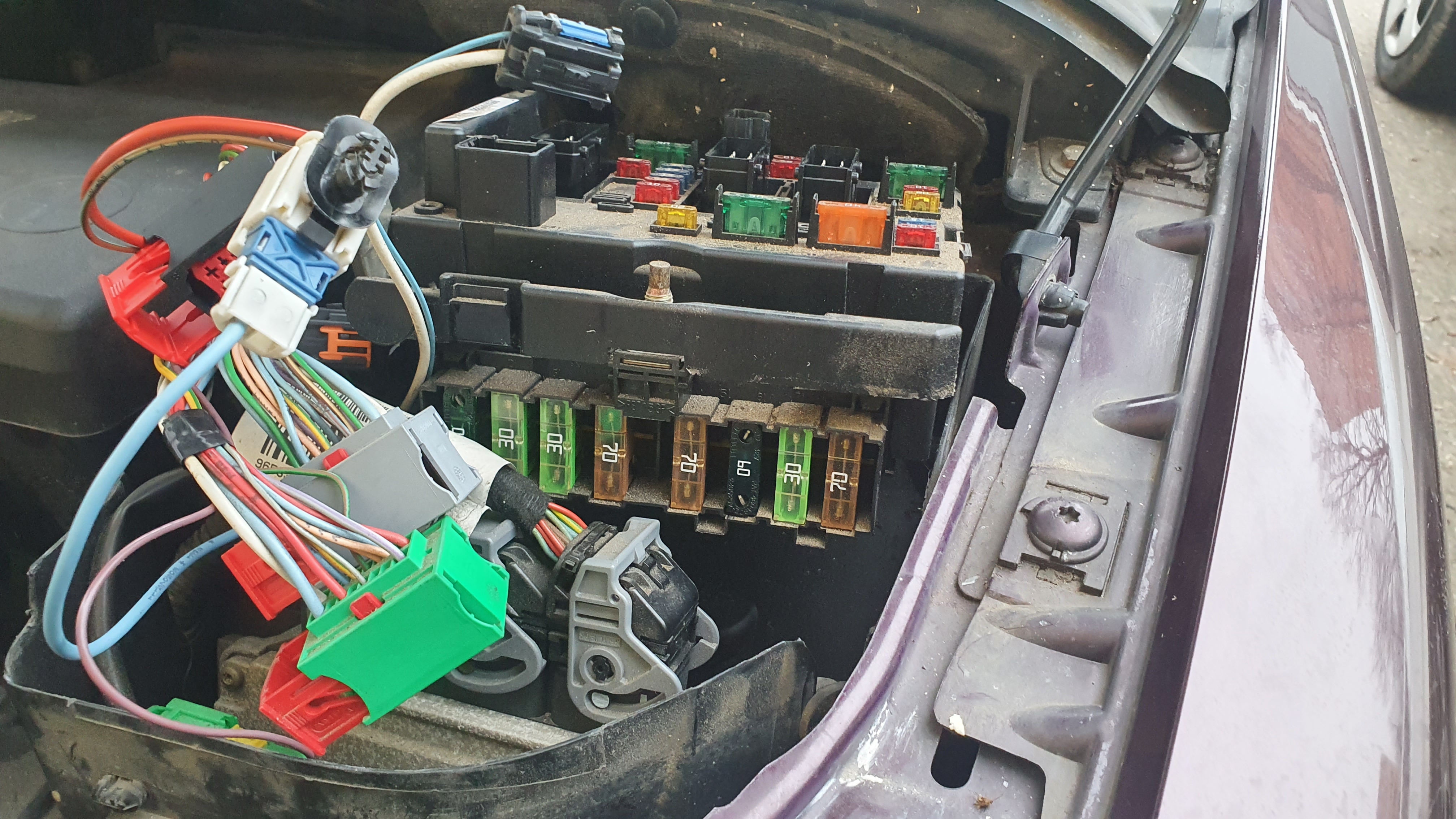

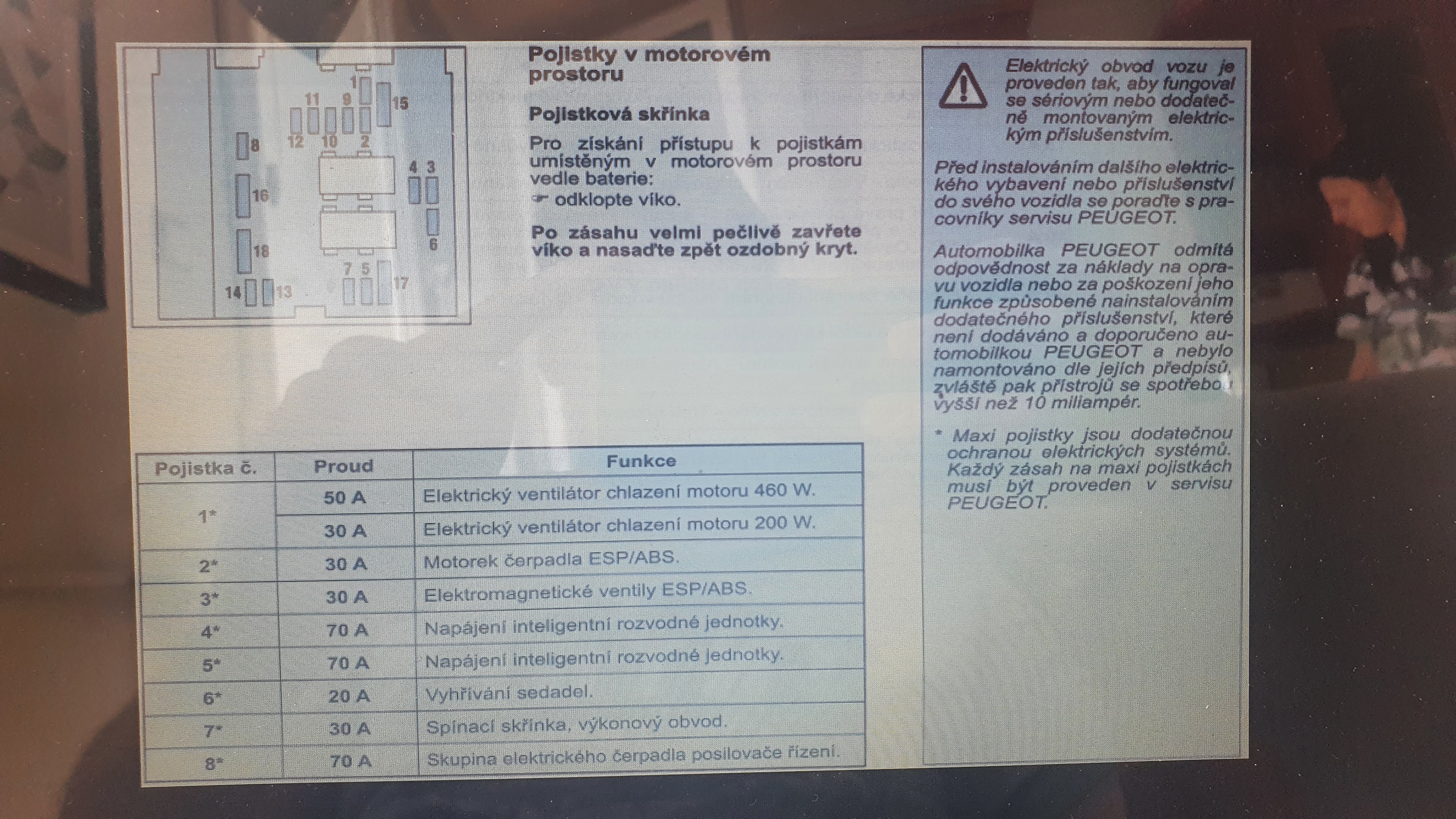

Moral3z Odesláno 28. únor 2021 Autor Odesláno 28. únor 2021 Světla slepeny průhledným mamutem. Trochu to vylezlo, protože jsem tomu dal vrstvičku, ale alespoň to nespadne Dnes jsem vyčistil škrtící klapku a chtěl jsem se kouknout na vyhřívání sedačky řidiče, které nejde a stahování všech čtyřech oken na panelu mezi sedačkami. Bohužel ani na jedno jsem nepřišel. Koukal jsem na pojistky dle schématu To má být ta maxi pojistka pod pojistkovou skříní v motoráku? Nějak se tam nemohu dostat, to bych musel vyndat řj. Tlačítko jsem postupně rozdělal, ale taky jsem na nic nepřišel. Dá se to nějak proměřit, jestli je to tlačítkem? Díky VojtouNerCZ ohodnotil 1 Citovat
VojtouNerCZ Odesláno 28. únor 2021 Odesláno 28. únor 2021 (upraveno) Maxi pojistky jsou u motoru, musíš vyndat celej ten pojistkovej blok (opatrně, já si zlomil ten plastový obal xD)-spolujezdec funguje? Pokud ano, závada není v pojistce, je společná co vím.. Jinak z 90% nefunkční výhřev=dečky KO->výměna sedačky. Nebo ještě pokud funguje spolujezdec, tak jestli po zmáčknutí tlačítka slyšíš pod sedákem cvaknutí a jestli tlačítko svítí (musí být nastartováno). Tlačítko by mělo jít proměřit snadno multimetrem. Nevím, kolik má dole pinů, ale buď bude 1 společný a zbytek nahoru/dolů nebo bude mít nahoru/dolů každý po 2 pinech. Tak na to píchnout mulťák a zkusit zmáčknout tlačítko. Jinak já jsem už vypadl z karantény, kdyby jsi chtěl, můžeme se domluvit a mrknout na to Jinak ten blok s pojistkama se vyndavá tak, že odpojíš veškeré konektory, pak je tam matička (to jsem nevěděl xD) a vysuneš to nahoru. Upraveno 28. únor 2021 uživatelem VojtouNerCZ Moral3z ohodnotil 1 Citovat
Moral3z Odesláno 28. únor 2021 Autor Odesláno 28. únor 2021 Díky moc! S tou pojistkou mě to taky napadlo. Tak jsem šel zkusit spolujezdce a ten funguje. Takže bude asi KO dečka. Tlačítko vyhřívání svítí. To cvaknutí prověřím. Takže pojistkovka ven nemusí. Ok, napíšu si to k tobě na list, už je toho docela dost Citovat

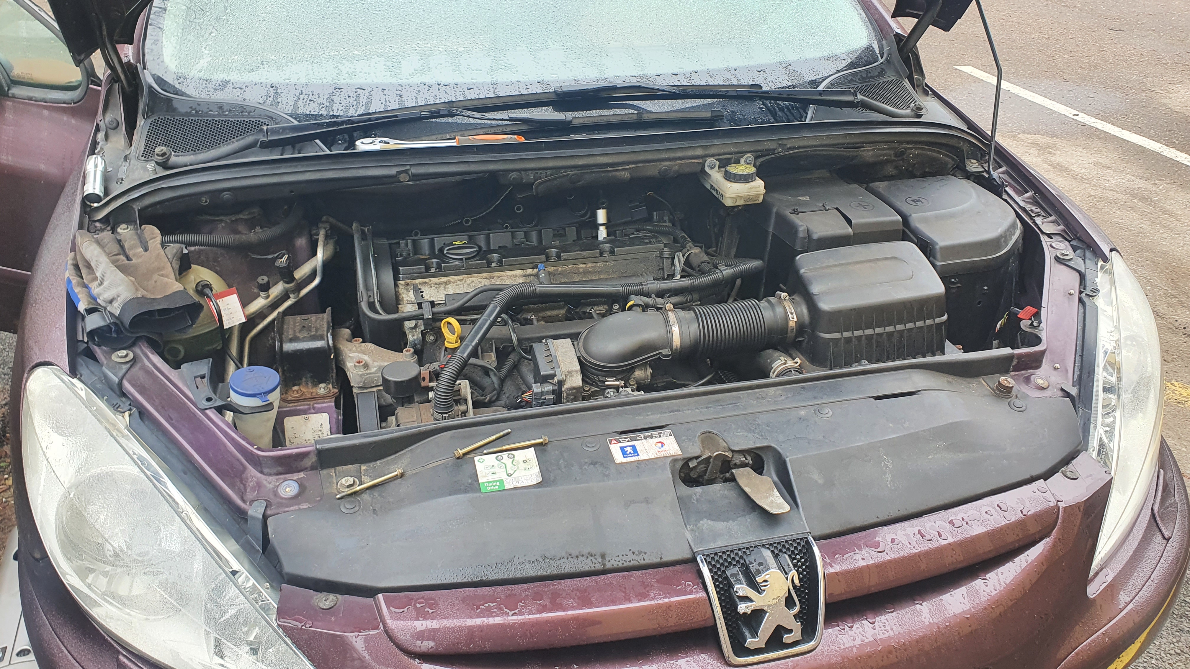

Moral3z Odesláno 3. březen 2021 Autor Odesláno 3. březen 2021 Jelikož se blíží konec STK, tak jsem s tím chtěl trochu pohnout. Původně to měl vše dělat servis, ale jelikož máme teď víc home office, tak jsem si řekl, že se do toho pustím sám. Utáhl jsem ruční brzdu, ale stejně se zasekává a uplně nevrací. Další jsem vyměnil svíčky (ventilové víko je docela poblité) a nakonec jsem se po nakopnutí od @VojtouNerCZ pustil do velkých pojistek kvůli nevyhřívaní sedaček (nakonec nejdou obě). Byla tam pojistka 60A (viditelně měněná), dle návodu je tam 20A. Tak jsem tam dal novou 20A, ale stejně nepomohlo. Na pátek jsem si naplánoval výměnu brzdových destiček, tak snad se povede. No a nakonec jsem se dočetl, že STK se stejnak opět protahuje.... radim.1008 a VojtouNerCZ ohodnotil 2 Citovat
VojtouNerCZ Odesláno 3. březen 2021 Odesláno 3. březen 2021 (upraveno) Vyměň si těsnění víka ventilů... Já to nedávno dělal, měl jsem to zblitý jako ty. To, co jsem z toho loupal, to mělo k těsnění daleko, spíš plast. Byla teda prdel vůbec víko dostat z motoru. Ale už mi to tam nevzlíná a jako bonus se mi už podezřele dlouho drží hodnota oleje na měrce na maximu. Výhřev vidím osobně na dečky, uvidíme co zjistíme Kdyby byly špatný jen relátka, ty kdyžtak mám z faceliftu, měly by být záměnný. Upraveno 3. březen 2021 uživatelem VojtouNerCZ Moral3z ohodnotil 1 Citovat

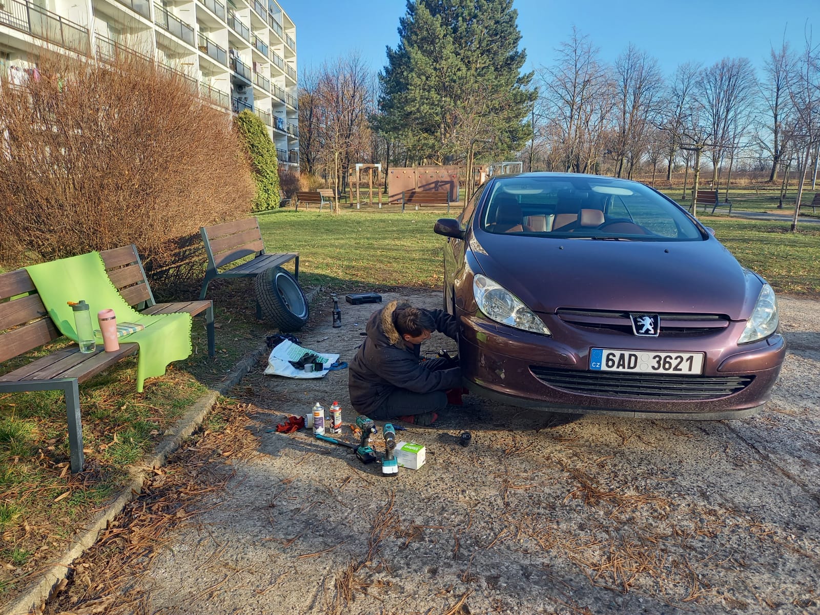

Moral3z Odesláno 6. březen 2021 Autor Odesláno 6. březen 2021 Nemám garáž, ale makat se musí! Nastříkány brzdy na stříbrno, umytá kola zevnitř (to jedno, kde byla prasklá manžeta byl echt kentus), vyměněny brzdové destičky vepředu Pepito, regius, VojtouNerCZ a 1 další ohodnotil 4 Citovat

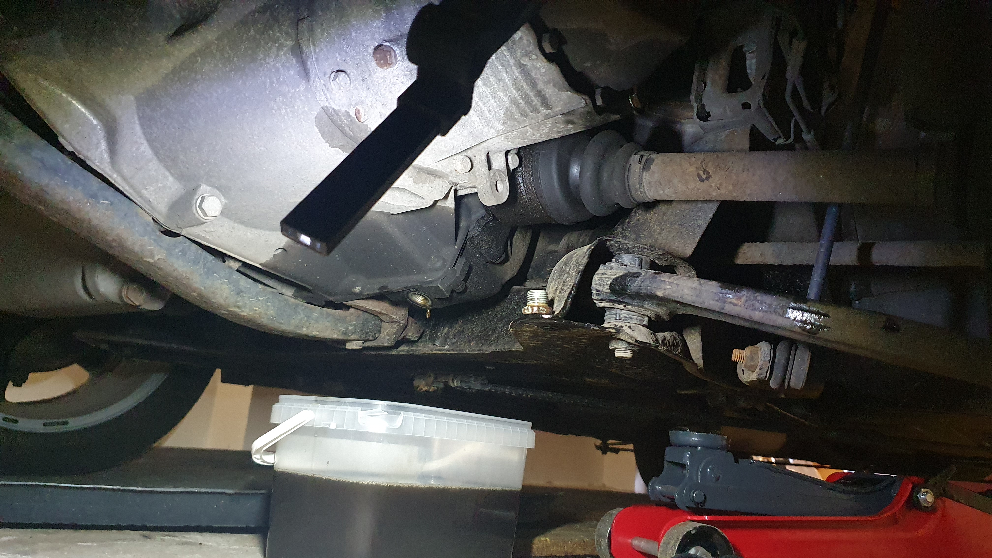

Moral3z Odesláno 14. březen 2021 Autor Odesláno 14. březen 2021 Dnes jsme se vrhli na výměnu oleje v převodovce. Vytekl z toho pěknej humáč. Po výměně oleje dost převodovka ztichla (na chvíli). Po napuštění jsme při přelívání našel ve starém oleji podložku . A viditelně prosakuje simerink. I když je zajímavé, že olej v převodovce nechyběl. Další krok bude sundat převodovku, vyměnit spojkové ložisko, rovnou i s převodovkou, simerinky, naleju aditivum a zase nový olej.. VojtouNerCZ ohodnotil 1 Citovat

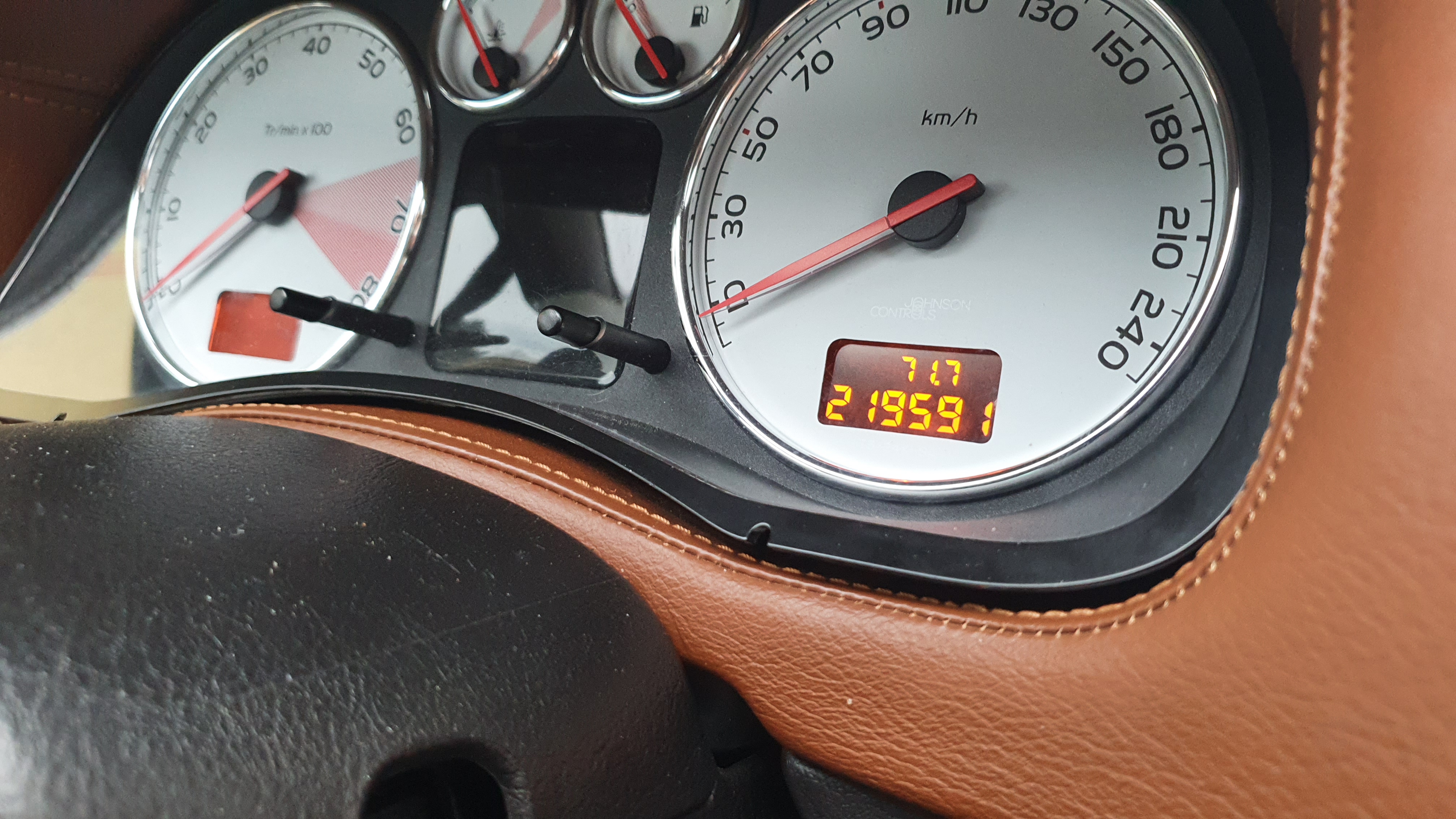

VojtouNerCZ Odesláno 15. březen 2021 Odesláno 15. březen 2021 Hergot kolik to má najetý? Já z toho teda lil taky sajrajt, ale pořád to bylo relativně čistý a připomínalo to olej. Citovat
Moral3z Odesláno 15. březen 2021 Autor Odesláno 15. březen 2021 220k... je to fakt hegeš.. pak se divím, že mi hučí převodovka Citovat

Moral3z Odesláno 29. duben 2021 Autor Odesláno 29. duben 2021 Dnes vyzvednuto ze servisu - nová spojka, včetně ložiska - nový domeček na převodovce - nové zadní brzdiče na obou stranách (jeden nebrzdil vůbec, druhý pořád) - aditivum do převodovky Citovat

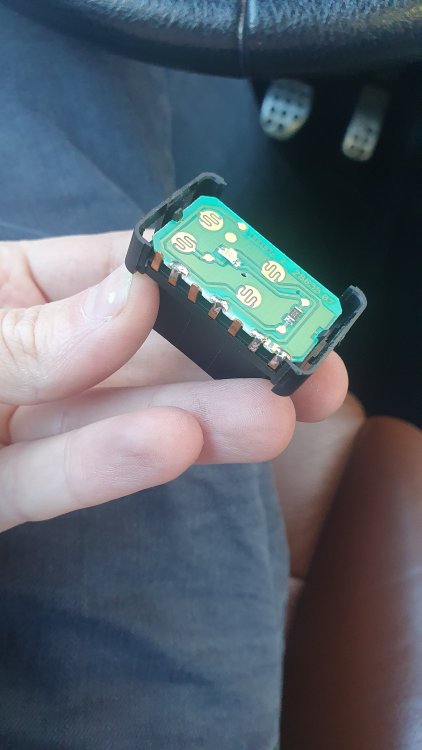

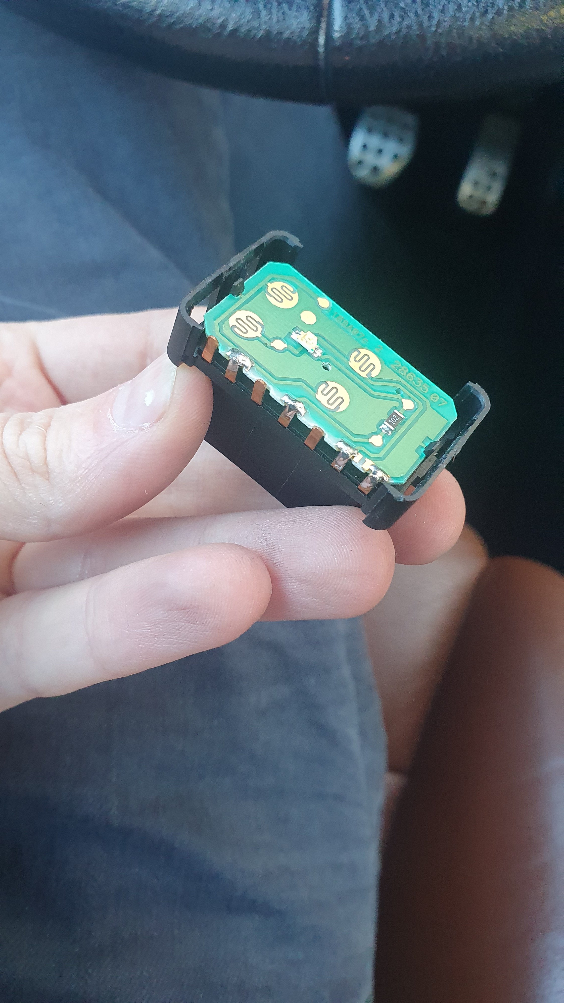

Moral3z Odesláno 4. květen 2021 Autor Odesláno 4. květen 2021 Ví někdo, co s tímhle? Různě ohýbám ty pacičky, ale pořád mi to vyskakuje Citovat
