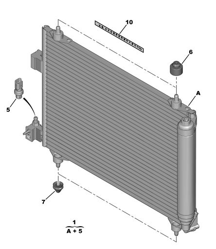

spolienka Odesláno 20. květen 2012 Odesláno 20. květen 2012 tak dneska som zistil na dia. trvala zavada snimaca tlaku klimatizacie alebo skrat na kostre neviete mi povedat kde sa nachadza ten snimac tlaku lebo klima chvilu ide a potom sa vypne. Citovat
koblih69 Odesláno 20. květen 2012 Odesláno 20. květen 2012 Snímač tlaku bývá umístěný na chladiči klimy, hoď sem VIN. Citovat
bart.lbc Odesláno 20. květen 2012 Odesláno 20. květen 2012 na 2004 je na chladiči klimatizace, tak bude i na 2005 z pohledu když stojíš před autem tak na levé straně spodku chladiče. [upravil dne 20/5/12 22:10 od bart.lbc] Citovat
spolienka Odesláno 20. květen 2012 Odesláno 20. květen 2012 a na ktorej strane je ked stojim pred autom a este kolko asi stoji. Citovat
bart.lbc Odesláno 20. květen 2012 Odesláno 20. květen 2012 v cz stojí 1.421,- to je cca 56euro. Citovat
koblih69 Odesláno 20. květen 2012 Odesláno 20. květen 2012 a na ktorej strane je ked stojim pred autom a este kolko asi stoji. Když stojíš před autem tak je nalevo, dá se demontovat i bez vypuštění klimy - je tam ventilek. Citovat
