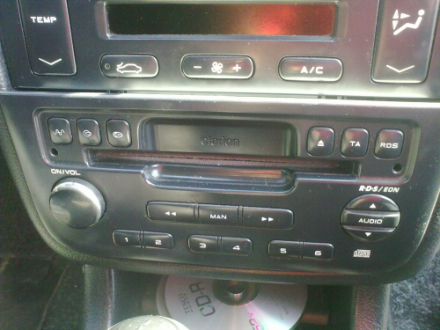

Nevidím důvod proč by to nešlo. Máš radio RD2 a k němu jde bez problému připojit CD changer, ovšem origo Clarion a potřebuješ ještě kabel na propojení.
ad Vitek1, jj to je nejjednodussi, v diag v nabidce Nahradni dily se vybere CD menic aktivovat a diag nakonfiguruje na vsech potrebnych mistech vsechno sama
nemohlí by ste mi prosim vás třeba sem hodit přesný navod z fotkama abychom věděli jak ten měnič aktivovat jelikož zítra jedu hned k jednomu co ma diagnostiku a kdyby mu to taky nešlo jak v peugeotu abych mu ukazal ty fotky kde by to měl to nastavení měl najít předem díky
