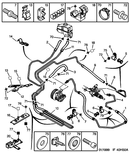

Pišta Odesláno 21. leden 2012 Odesláno 21. leden 2012 Chci se zeptat jestli ta vysokotlaká hadice od čerpadla dolů do řízení se prodává celá. Na obrázku č 1. Nahoře u čerpadla je trubka a ta se spojuje s hadicí a tam to uniká. Dáse ten spoj nějak utěsnit? Předem dík Jedná se o motor 2.1 TD XUD11BTE [upravil dne 21/1/12 14:54 od Pišta] Citovat
ozzy56 Odesláno 21. leden 2012 Odesláno 21. leden 2012 hadice je vcelku--ten přechod z trubky do hadice je nerozebiratelný spoj (hadice je spojena lisováním) opravit se to dá tak, že koupíš tlakovou hadici stejné délky a průřezu, jako je ta origo,ale na obou koncích musí mít tzv. konusové zakončení a převlečné matice, na ty origo trubky naletuješ tvrdou pájkou (mosazí) protikusy a trubku s hadicí sešroubuješ... samozřejmě to chce kolegu svářeče, tu hadici (dá se sehnat ve skladech JZD a nákladní dopravy) a protikusy hadic--nebo nechat udělat ve firmě,zabývající se výrobou tlakových hydraulických hadic Citovat

ozzy56 Odesláno 21. leden 2012 Odesláno 21. leden 2012 4020 TZ potrubí 3383 kč, cena na hlavu:myslim, ta oprava Tě vyjde na pár stovek... Citovat
