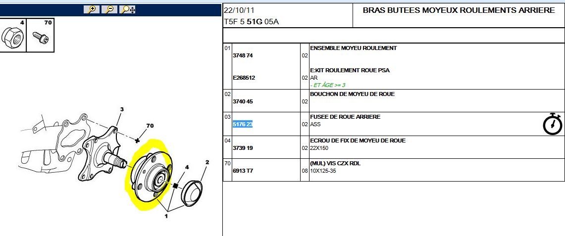

adams Odesláno 23. únor 2017 Odesláno 23. únor 2017 Ahoj, spravil som si konto na Peugeotbox a podla mojho VIN VF33C8HZB82300566 by som mal mat kotuce bez loziska? Potrebujem asi aj nove lozisko, zo zadu ide hluk, mam to vybrate dobre? Treba menit aj naboj? Diky Lozisko: https://www.comco.sk/lozisko-kolesa-gsp-9225014-p2095025 Kotuc: https://www.comco.sk/brzdovy-kotuc-mintex-mdc1493-p1077894 Citovat
ozzy56 Odesláno 23. únor 2017 Odesláno 23. únor 2017 ahoj, ano, máš kotouče bez ložiska a musíš koupit i náboj s ložiskem Citovat
adams Odesláno 23. únor 2017 Odesláno 23. únor 2017 (upraveno) diky, takze treba aj ten naboj /3/ alebo staci len lozisko /1/ ? Upraveno 23. únor 2017 uživatelem adams Citovat
ozzy56 Odesláno 23. únor 2017 Odesláno 23. únor 2017 (upraveno) 3 je čep zadního kola,ten nepotřebuješ, kup jen tu 1 (je to sada náboje s ložiskem, matka a krytka) dej si příště v Servisboxu češtinu, nebo slovenčinu Upraveno 23. únor 2017 uživatelem ozzy56 Citovat

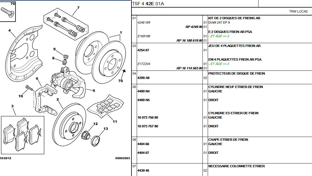

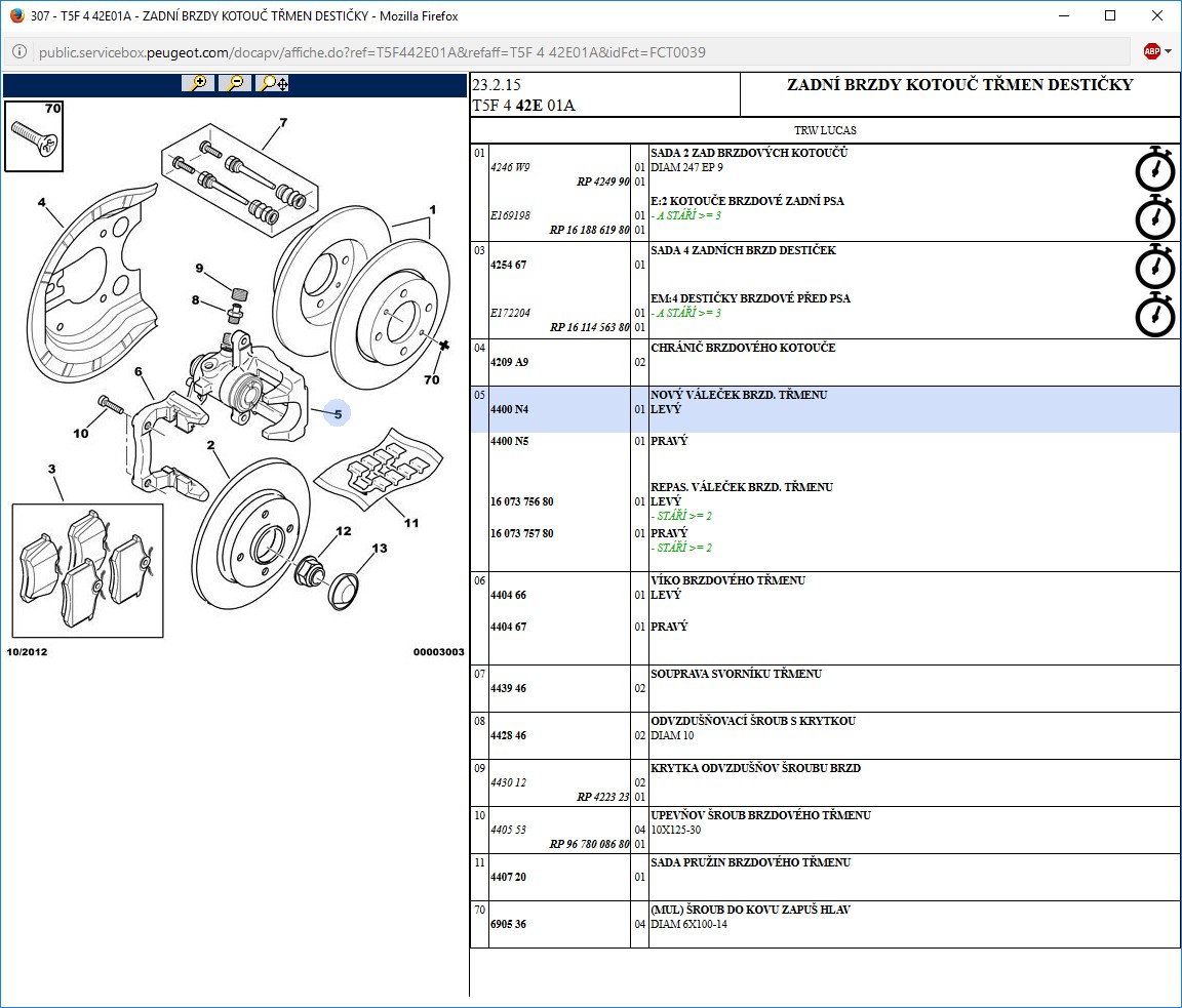

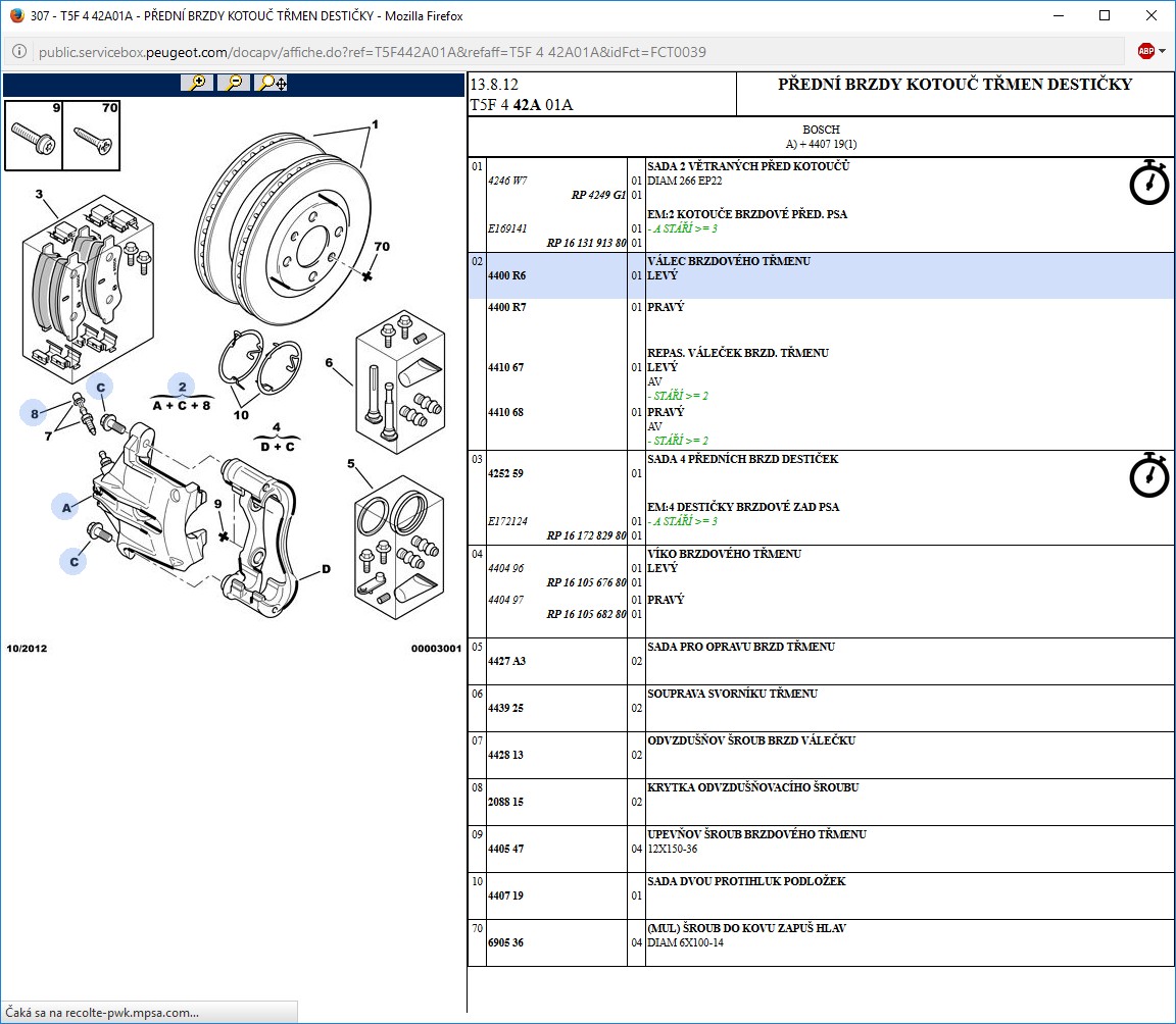

shiro Odesláno 15. březen 2017 Odesláno 15. březen 2017 (upraveno) Chcem sa tiez opytat, budem potrebovat menit predne a zadne brzdove strmene. Teda zadne urcite, pretoze pri pouziti rucnej brzdy mi nevracia platnicky a odieraju sa o kotuc. V serviceboxe som si zadal svoje VIN a vyhladal si diely ohladom brzd. Mozem teda hladat podla tych obj. cisiel co mi to tam ukazalo (4400 N4, N5 pre zadne a 4400 R6, R7 pre predne), pripadne tie repasovane alternativy? Su to cele tie kovove casti, do ktorych sa strkaju brzd. dosticky, vedu do nich brzdove hadicky a su tam piestiky? Dakujem. P307 hatchback, r.v.2001, 1.4 55kW, VIN: VF33CKFWB82149803 Upraveno 15. březen 2017 uživatelem shiro Citovat
