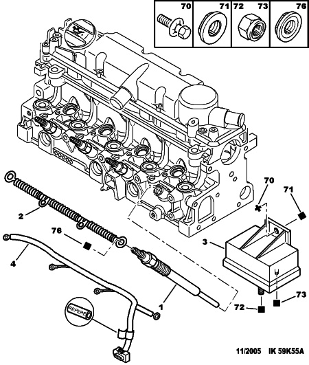

Opl405 Odesláno 8. leden 2012 Odesláno 8. leden 2012 Pokud se nepletu, tak kostru žhaviče berou přes hlavu (závit), a na č.2 má být plus. Takže vzít měřák, kostru dát kamkoli na motor, a na č.2 by mělo skočit 12V. Pokud ne, tak se podívat po relátku, jestli jsou dobře utaženy přívod.kabely, nebo může být v háji Citovat
mmmb Odesláno 8. leden 2012 Autor Odesláno 8. leden 2012 kostru jsem měl chycenou a měřák jsem dával na kabnék, nebo matku u žhaviče. Při zapnutém zapalování v relé cvaklo, ale nic se nezměnilo. Relé je to černé za baterlou pod plynem co má zelený konektor a dva dráty? na jenom bylo +12 a na druhém - Citovat
Opl405 Odesláno 8. leden 2012 Odesláno 8. leden 2012 To relé je na obrázku č.3. Vedle baterky, jak píšete. Ono do něj proud dojít může, ale už jej nepošle dál. Ideální je zkusit nacvaknout jiné. Prostě na žhaviče musí dojít 12V, pokud tam dojde kostra, tak bych řekl že je relé špatny. [upravil dne 8.1.12 23:33 od Opl405] Citovat
