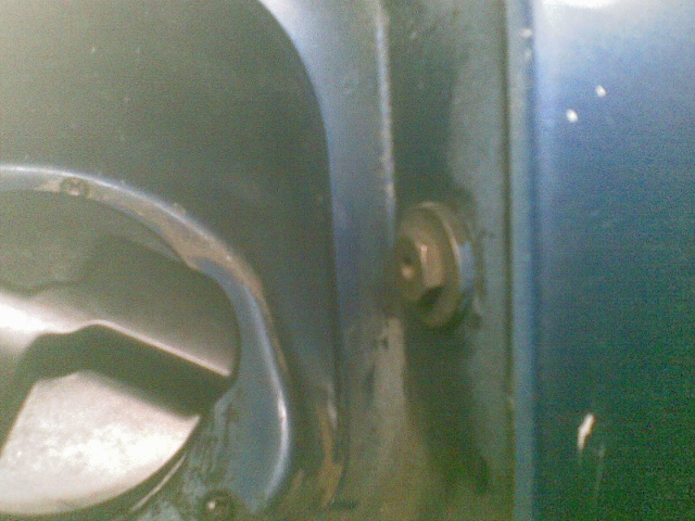

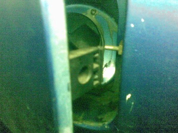

aaamilan Odesláno 6. leden 2012 Odesláno 6. leden 2012 Kouknu se ti zítra, dnes jsem by do večera v práci a za tmy bych tam toho moc neviděl. Jo mě to ZATÍM funguje. Ale znáš to, jen to řeknu, že to mám v pohodě tak se to pos... Jen vím, že když to zůstane zavřený, tak to můžeš zevnitř otevřít manuálně. Je tam táhlo, který to otevře. Ale zítra na to kouknu jestli něco uvidím a popřípadě nafotím, jestli bude co Citovat

Czedisonek Odesláno 8. leden 2012 Autor Odesláno 8. leden 2012 kindercamion: moc díky za fotky, předpokládám, že když je ten kulík vysunutý tak je zamčeno? Já tam nic takového nemám, je tam takový kulatý placatý špunt z gumy. Jen ucpávka, asi. Ale ty nemáš zamykací víčko hrdla, já ano. mmx: asi to máme stejně, máš rok 2001 nebo 2002 ? Citovat
Czedisonek Odesláno 8. leden 2012 Autor Odesláno 8. leden 2012 tak jsme na tom zhruba stejně (moje šlo do provozu tuším 7/2001), a asi změnili technologii. Zamykací víčko a dvířka volně. No, byl bych radši zamykací víčko a dvířka také zajištěné, holt jsem v Česku, že. Citovat
Czedisonek Odesláno 8. leden 2012 Autor Odesláno 8. leden 2012 Což o to, motorek bych i chtěl, ale nemám tam ani ten vysouvací kulík a hlavně nevěřím tomu že tam Žán a Pijér udělali elektrickou přípravu, takže tam kabely stopro nebudou a pak si motorek připojím tak akorát na plochou nebo na tužkovou baterku Citovat
