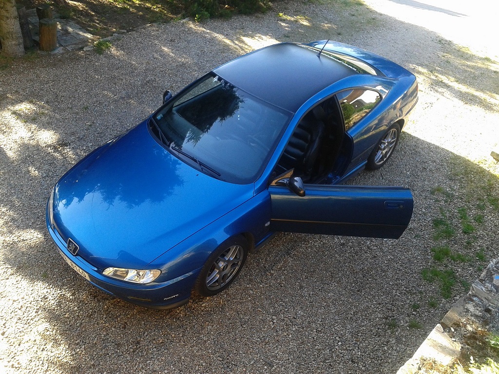

Takže na autě proběhly tyto opravy a úpravy:
-výměna chladiče
-výměna sahary
-výměna hadice chladící soustavy
-opraven vnitřní ventilátor
-potažena střecha lesklou folií
-opraven airbag (blikal)
-natřeny třmeny Hameritem
-přestříkané ramínka stěračů na černou lesklou
[upravil dne 11/6/14 22:15 od 222johny222]
