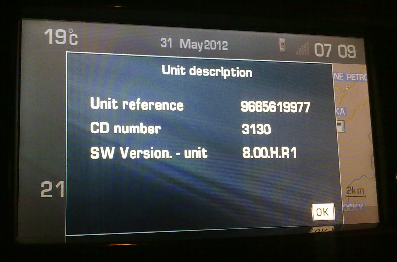

Opl405 Odesláno 19. červen 2012 Odesláno 19. červen 2012 Zdravím, o něco níž posílám fotku, a chci se zeptat co se s tím dá dělat . Základní jsou 2 otázky, navi funguje, jen nejdou zadávat č.p. A jde do této verze čeština? Moc tomu nerozumím, s tímhle jsme si nikdy ¨nehráli¨. Citovat
adam.bogocz Odesláno 19. červen 2012 Odesláno 19. červen 2012 ahoj, češtiny od Raisera jsou předpřipravené na 8.11 a 8.20...takže doporučuji aktualizovat na 8.20 a pak si dohrát češtinu od Raisera... ohledně ČP mě napadá jiná otázka, jaký máš ročník map? Citovat
Opl405 Odesláno 19. červen 2012 Odesláno 19. červen 2012 Ročník map? Ani netuším kde bych to našel, asi si toto téma budu muset přečíst pořádně. Auto je doma cca 14 dní, tak člověk jen pátrá a pátrá. Citovat
adam.bogocz Odesláno 19. červen 2012 Odesláno 19. červen 2012 u RT4 je to lehké, stačí v menu Map otevřít nějakou položku a ono ti to vypíše seznam nahraných map a jejich ročníky Citovat
Opl405 Odesláno 19. červen 2012 Odesláno 19. červen 2012 Tak jsem to udělal jinak, nafotil jsem nějaké foto menu a ti co tomu rozumíte, tak si rád poslechnu co vlastně máme za rádio, a co se tam dá aktualizovat. Díky za každou radu, kdyžtak můžete SZ, ať tu neplním zbytečně vlákno FOTO ZDE Jo a ještě v loketní opěrce je USB vstup, a v kastlíku Video vstup. Ale jestli to čte flash disk, to jsme nezkoušeli. [upravil dne 19.6.12 11:37 od Opl405] Citovat
Milhaus65 Odesláno 19. červen 2012 Odesláno 19. červen 2012 RT4/5 . Spíš bych řekl RT5, protože fw. 8.00 se nedal moc sehnat na CD a byl z fabriky v RT5. Aktualizovat se dá všechno, mapy jsou 4 roky staré, 2008 bylo první vydání trochu použitelných map pro CR. Když jsem dáš VIS zjistím přesně co tam je. Citovat
Opl405 Odesláno 19. červen 2012 Odesláno 19. červen 2012 Už jsem se bavil s jiným klubákem, a je to RT5. Podle VIN je to přesně RT5/(RT4 ECO). A s aktualizacemi se už něco provede, ono je to přeci jen skok ze 406 v základu, a teď taková obrazovka a tolik fcí. Citovat
