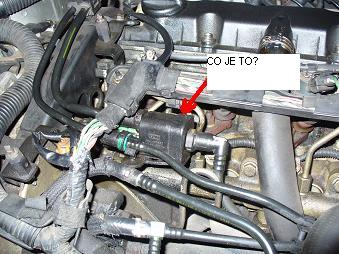

lacoceco Odesláno 7. prosinec 2011 Odesláno 7. prosinec 2011 to ten zelený krúžok na plastovej hadici? alebo sprav detailnejšiu fotku a naznač detailnejšie Citovat
banan338 Odesláno 7. prosinec 2011 Odesláno 7. prosinec 2011 [upravil dne 7/12/11 16:54 od banan338] Citovat
banan338 Odesláno 7. prosinec 2011 Odesláno 7. prosinec 2011 nie, nieje to ten zeleny kruzok. ta suciastka ktoru mam na mysli je pod tym kablovym zväzkom. niektore z motorov maju presne nam istom mieste rucnu pumpicku. ja tam mam kovovu kocku,do ktorej vedie hadicka a pod nou je taky zeleny konektor (z neho presakuje nafta). ked tak to skusim nafotit ja, tuto fotku som stiahol z netu Citovat

banan338 Odesláno 9. prosinec 2011 Odesláno 9. prosinec 2011 Zdrvím ,som tu novy a este poriadne neviem ako to tu chodí :neviem. Mám 406 HDI rok 99. na fotke som označil miesto odkiaľ mi kapká nafta. asi je to nejaké male dopravne čerpadlo paliva alebo len nejaké čidlo ,či co :-.).. je vtom proste zasunutý kenektor , je očividné, že je na nom poškodené tesnenie. Chcem sa opýtať čí už sa stým niekto stretol. Ďalujem upraven nevhodný název \" prosba o pomoc\" [upravil dne 7/12/11 14:22 od Ferry] Citovat
straki007 Odesláno 9. prosinec 2011 Odesláno 9. prosinec 2011 Tak to je ohrev nafty. Musis koupit novy.Tece to primo pod konektorem. EDIT: Pod zelenym konektorem .......ze jo [upravil dne 9/12/11 13:00 od straki007] Citovat
banan338 Odesláno 9. prosinec 2011 Odesláno 9. prosinec 2011 neviem ci to tecie priamo pod konektorom. myslel som ze to tecie cec ten konektor,nakolko je na nom roztrhnuta gumicka (myslim tu modru vrubkovanu, co sa zasuva az do vnutra. kolko to asi stoji ,keby som to musel kupovat cele nove? Inak dik za odpoved Citovat

straki007 Odesláno 9. prosinec 2011 Odesláno 9. prosinec 2011 Kup si radeji novy.......je to: 1579 Y6 original objednaci cislo a stoji 660,- Doporucuju kupovat nove.Koupis jete a muze ti to taky tect.... Citovat

deddo306Break Odesláno 9. prosinec 2011 Odesláno 9. prosinec 2011 ja sa tiež pridám do debaty,tiež mi to tečie v okolí tej súčiastky ale mám podozrenie,že to robia tie hadice čo idú do toho predohrevu.Je dostať nové tesnenie,poprípade cele koncovky?dík Citovat
straki007 Odesláno 9. prosinec 2011 Odesláno 9. prosinec 2011 Spis si to vysus poradne a pak se podivej. Na 99% tece pod konektorem...... Citovat
deddo306Break Odesláno 9. prosinec 2011 Odesláno 9. prosinec 2011 straki, už som to raz vysušil a mal som to aj vonku,žiadne poškodenie nebolo vidieť,ale pre istotu to zopakujem.Ešte jeden dotaz.Môže ten predohrev pískať? Mám taký problém,že mi stále niečo v motorovej časti dosť píska a v kabíne ma to dosť ruší.Zvuk píska v určitých intervaloch,neviem na to prísť... Citovat
straki007 Odesláno 9. prosinec 2011 Odesláno 9. prosinec 2011 Ventil na palivovem filtru. Hod sem foto palivaku. Na tom ohrevu neni videt ze je poskozeny. Tlaci to kolem pinu naftu venku. Citovat
