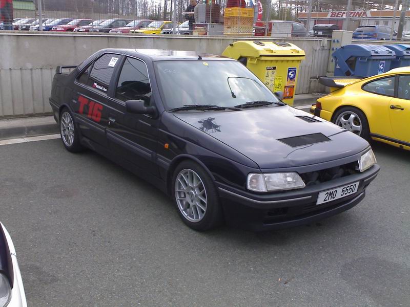

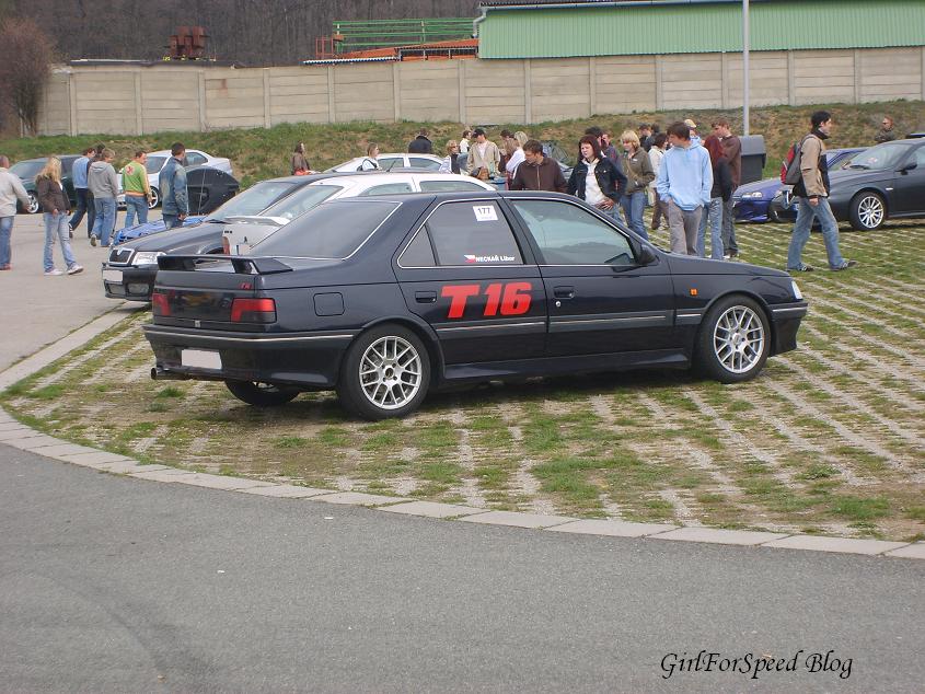

čakom Odesláno 30. listopad 2008 Odesláno 30. listopad 2008 Libor T16: Kolik že tam máš ted koníku? Koukal jsem na tvoje auto v Brně a ve Vyškově a musím říct že to jede moc pěkně Citovat

Libor T16 Odesláno 5. prosinec 2008 Odesláno 5. prosinec 2008 Tak dnes jsem zkoušel tečko bez úprav motoru a snižování váhy a naměřili jsme na sprintu na 400m 9.899s. všechno je to o převodovce. ted doskládám luxusní kastli jako ta červená na fotce , jenom v modré ze 406 a udělám na sezonu bezkonkurenčně nejrychlejší auto do brna na renocar sprint. K dokonalosti této káry mi chybí jen taková drobnost - sedáky ze 207 RC !!!!! Nevíte někdo čirou náhodou o nějakých ? stropnice , sloupky a stínítka už mám taky v černé a vypadá to luxus ! Citovat
