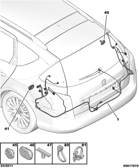

Marcel00 Odesláno 10. listopad 2011 Odesláno 10. listopad 2011 Ahojte, v lavej kapse v kufri som nasiel tri konektory. Zaujima ma co su zac. Idu z jedneho kabloveho zvazku...Mate niekto tip ? [upravil dne 11/11/11 01:08 od Marcel00] Citovat
Brizan Odesláno 10. listopad 2011 Odesláno 10. listopad 2011 Tady jsme to řešili a dokonce i s tebou Týká se to tedy pouze toho s mnoha piny ale ty dva ostatní si myslím že to je napájení pro SW a signál [upravil dne 11/11/11 00:23 od Brizan] Citovat
Marcel00 Odesláno 10. listopad 2011 Autor Odesláno 10. listopad 2011 no ale on ma ine konektory, ja zas tiez uplne ine. nechce sa mi verit ze predpriprava na sub + cd changer... neviem totiz ako vyzeraju koncovky na sub Citovat
Brizan Odesláno 10. listopad 2011 Odesláno 10. listopad 2011 Tak třeba poradí HonzaZ, když napíšeš kody konektorů.... Nebo se zítra (teď už mě ven nedostaneš )můžu podívat jak to mám já. Mám tam changer i JBL možná by to lecos vysvětlilo. [upravil dne 11/11/11 00:29 od Brizan] Citovat
Pe.Tr Odesláno 10. listopad 2011 Odesláno 10. listopad 2011 neni to park asistent?JEnom strilim Citovat
Marcel00 Odesláno 10. listopad 2011 Autor Odesláno 10. listopad 2011 parkovaci uz mam od vyroby... Citovat
Brizan Odesláno 10. listopad 2011 Odesláno 10. listopad 2011 Parkovací asistent by měl mít přípravu v prostoru rezervy. Tohle fakt vypadá na Audio Citovat
Judes Odesláno 10. listopad 2011 Odesláno 10. listopad 2011 Marcel do CD meniča ide kábel od ľavej strany takže niektorý konektor tam bude naň a na subwofer vedie kábel po pravej strane auta. Citovat
Marcel00 Odesláno 10. listopad 2011 Autor Odesláno 10. listopad 2011 ten velky cerveny konektor ma oznacenie C704 za kastlikom (mal som ho vonku) nemam ziadne konektory pre zosilovac, takze na audio to asi nebude. [upravil dne 11/11/11 00:54 od Marcel00] Citovat
Brizan Odesláno 10. listopad 2011 Odesláno 10. listopad 2011 Když si zítra vzpomenu tak se ti podívám jak to mám já, možná to pomůže... Citovat
Brizan Odesláno 10. listopad 2011 Odesláno 10. listopad 2011 A myslel si kastlík u spolujezdce nebo ten za tapecem vlevo v kufru? Citovat
Marcel00 Odesláno 10. listopad 2011 Autor Odesláno 10. listopad 2011 kastlik v predu u spolujazdca... za nim by sa mal nachadzat zosilovac. ked som ho mal vonku je tam len BT modul ale ziadne ine konektory, z coho mi vyplyva ze JBL kabelaz na woofer tam nebude... kua to je zahada... Citovat
Pe.Tr Odesláno 11. listopad 2011 Odesláno 11. listopad 2011 tak jsem to nasel je to k taznymu zarizeni tykabely se cvakaj do jednotky ktera hlida praskani zarovek mimojine Citovat
Marcel00 Odesláno 11. listopad 2011 Autor Odesláno 11. listopad 2011 jj... super ano bude to ono. ten sedy kablik ma prislusne XC2Z oznacenie pre RJ pre prives. takze zahada vyriesena. cize montaz tazneho by mohla byt hrackou ? lebo nad nim uvazujem. [upravil dne 11/11/11 01:12 od Marcel00] Citovat
