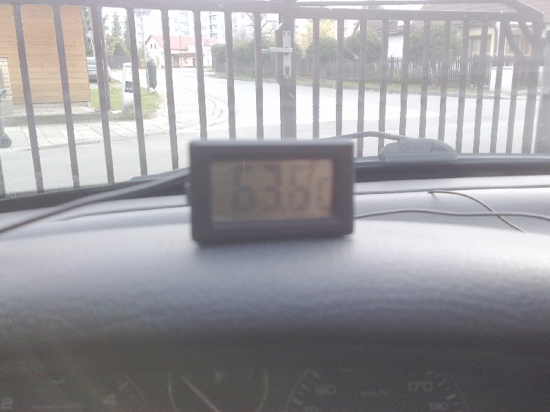

ale topeni ac mam nastaveno na panelu 24°C po cca 20min \"funelo\" peknych cca 60°C z vydechu :D
Faktem zustava ze oproti pulzni regulaci
/ktera nefungovala idealne ani po zviseni frekvence z 50Hz na cca 100Hz/
je narust asi o 2A a to neni dobré
/dobre je ze motor jede klidne a plnule.../
