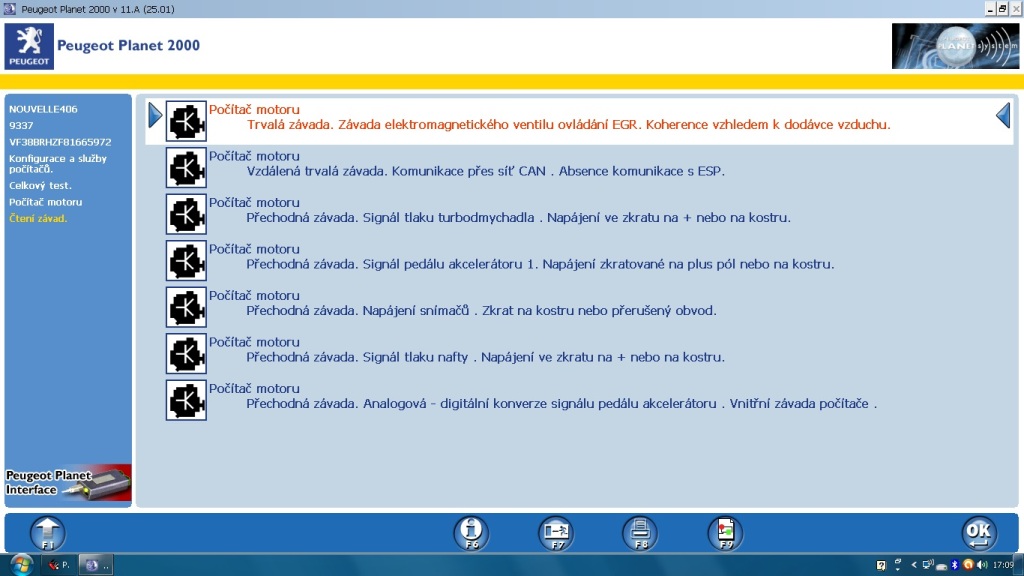

tomik1987 Odesláno 31. říjen 2011 Odesláno 31. říjen 2011 No tak včera večer sme to napichli na diagnostiku. chyby čo načítalo dávam do prílohy. potom ma na aute previezol a auto vážne keď išiel rovnomerne tak mu otáčky skákali ako divé. aj o 500 otáčok s autom len trhlo. keď auto bolo na voľnobehu otačky skákali ale zas smerom dole.z cca 900 otáčok na asi 500 ako keby to chcelo zdochnúť ale niečo tomu bránilo. Máme podozrenie na DRV ventil. môže to byť ono?:myslim:myslim bol by som rád fakt keby niekto napísal svoje poznatky a zážitky ak sa niekto s tým stretol??? Vin je v prílohe . Citovat
Pe.Tr Odesláno 31. říjen 2011 Odesláno 31. říjen 2011 kluci to chce zkontrolovat i parametry ne chyby, kolik dava jaky vstrik , kolik je tlak cerpadla .... Citovat
banan1987 Odesláno 31. říjen 2011 Autor Odesláno 31. říjen 2011 Pe.Tr vazim si tvojej pomoci... si asi jediny co sa fakt snazi pomoct... parametre kolko dava kazdy vstrek mame zmerane ale nevieme kolko maju davat.. ani tlak cerpadla... ale problem je uz vyrieseny ... bolo to to co som si hned aj myslel cize DRV ventil.. mala vecicka ktora dokaze dobre rozladit auto aj mna... Citovat

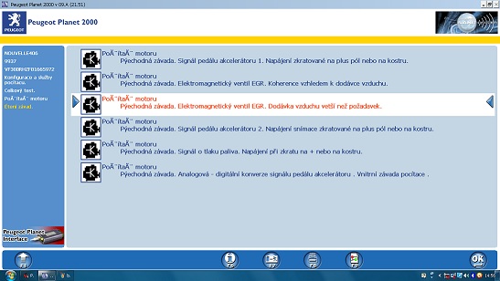

banan1987 Odesláno 10. listopad 2011 Autor Odesláno 10. listopad 2011 skusim tak urobit.. ak nastartuje:roll stare chyby mam nacitane a nafotene Citovat
TomMaister Odesláno 10. listopad 2011 Odesláno 10. listopad 2011 je jedno jestly chytne nebo ne.Chyby se snad uložej ... Citovat
