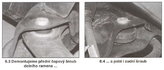

Pino Odesláno 4. listopad 2011 Sdílet Odesláno 4. listopad 2011 Tak to by mě zajímalo, kde jsi to na serviceboxu viděl, tam to rozkreslený není. Nechci se tu bezhlavě přít, ale nemáš pravdu, šrouby jsou správně prostrčeny zhora, dokonce u toho šroubu který není pod poloosou je prolis do kastle aby se dal vytáhnout. A klidně si prostuduj Jak na to, je to tam taky popsané i vyfocené, že šrouby jsou zhora a že se musí demontovat poloosa. Foto máš níže. Citovat Odkaz ke komentáři Sdílet na ostatní stránky More sharing options...

ozzy56 Odesláno 4. listopad 2011 Sdílet Odesláno 4. listopad 2011 párkrát jsem ta ramena měnil a šrouby byly zespoda, je to i na Serboxu přesně takto sestavené,podívej se ale končím,nemíním se dohadovat:) [upravil dne 5/11/11 10:15 od ozzy56] 20111105101411.pdf Citovat Odkaz ke komentáři Sdílet na ostatní stránky More sharing options...
Radek P 307 Odesláno 4. listopad 2011 Sdílet Odesláno 4. listopad 2011 včera jsem měnil gumy stabilizátoru a spojovačky (čepy řízení + axialní táhla). Díval jsem se na šrouby v ramenech a mám je ze spodu. V mém případě jdou demontovat bez nutnosti demontáže poloos. Nemá cenu se dohadovat , zde na foru si máme radit a pomáhat jak ušetřit nějakou kačku za předražený servisy:roker. Hádání a trhání občanských průkazú sem nepatří, takže končím debatu Citovat Odkaz ke komentáři Sdílet na ostatní stránky More sharing options...
MMILANKO Odesláno 5. listopad 2011 Autor Sdílet Odesláno 5. listopad 2011 No dnes som sa na to pozrel , a výsledok je že šruby su zvrchu a matice od spodu , je to ešte od výroby . podla toho čo som videl ta \"štetka\" šruba je taka dlha že kvoli ploosi asi nevylezie....... Citovat Odkaz ke komentáři Sdílet na ostatní stránky More sharing options...
vycu Odesláno 8. listopad 2011 Sdílet Odesláno 8. listopad 2011 Dneska jsem vyndaval ramena. Je to 1.6 benzín. Šrouby jsou shora a matice ze spodku. Obě poloosy jsem musel vytáhnout z těhlice (to je strana u kotouče). Poloosu u řidiče jsem zajistil proti vyjetí z převodovky. Vyklepnul jsem spodní čepy i čepy řízení. Kotouč i s tlumičem jsem odsunul stranou a musel jsem poloosy hodně zvednout, tak aby šly šrouby vytáhnout. Problematičtější byla poloosa u spolujezdce. Tam jsem musel i demontovat tyčku stabilizátoru. Potom už to byla pohoda. Citovat Odkaz ke komentáři Sdílet na ostatní stránky More sharing options...
