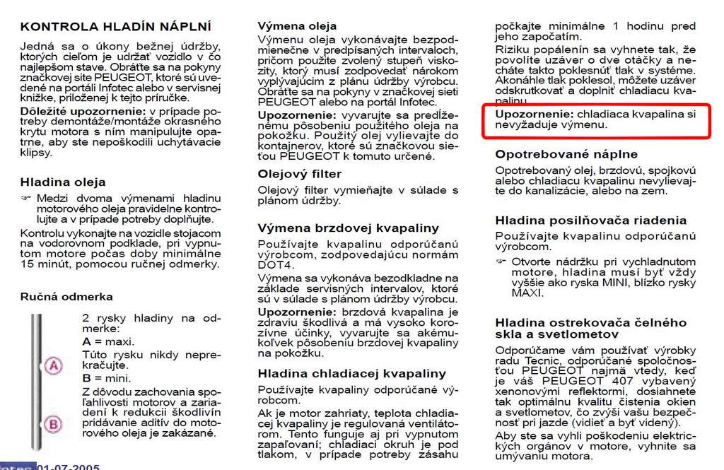

Nemrznúcu kvapalinu som kupoval v Origo servise pre prípadné doliatie ak by bolo potrebné. Normálne mi načapovali do 1,5L plastovej fľaše (majú ju v sudoch) cenu si už nepamätám ale nebola to drahá záležitosť. Do budúcna s ňou nebudeš mať problém ani náklady, nakoľko sa nemení pokiaľ vyhovuje bod tuhnutia.
[upravil dne 10/10/11 22:15 od Judes]
nemrznucu neni dovod menit pokial splna bod mrazu. V servise sa predava zmes ktora sa neriedi a do systemu sa leje tak ako je cize neriedena.

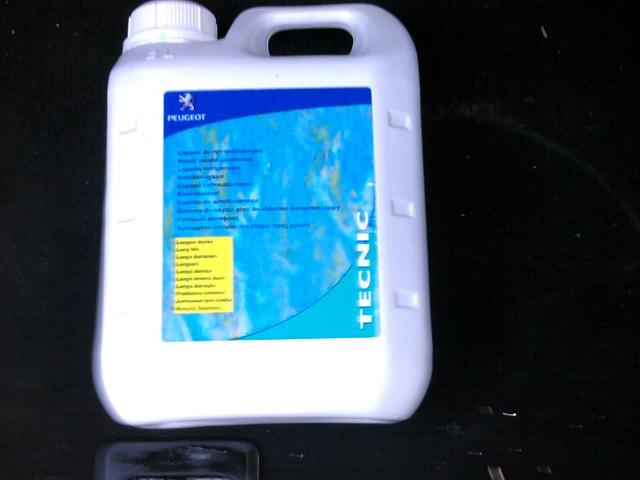

Tak jsem navstivil Pezot s touto otazkou jak, kolik litru, zaplatil jsem a hura domu. Koupil jsem 8 litru origo naplne za cca.730 kc. Odpojil jsem spodni hadici u chladice a cekal az to pekne vsechno odplave do Hamburku. Podle me vyteklo vse, ale po doliti a odvzdusneni plus opetovne doliti to vyslo na cca 4.5 litru.
Stala se nekde chyba?
Zeptám se jakou má barvu ta nemrzka z Peugeota?Potřebuju něco na dolití,ale červená to nebude-předpokládám modrá G48 velvana??-může tam jít?
Barva je modra a litr vyjde na cca.90 kc, neredi se a je do -37. Co se tyce ostatnich produktu, vsude jsem cetl jen o teto predepsane kapaline
