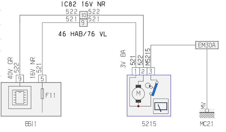

Tak riesim obdobny problem s nefunkcnym zadnym stieracom u P206 kombi. Motorcek som odskusal, je O.K. Do skla idu 4 droty, do stieraca 3. Zisla by sa schema, alebo vyznam jednotlivych dortov, abych vedel jednoznacne diagnstikovat zavadu skla, alebo zvazku kablov.
Ma niekto schema ?
Dakujem.
Zdarec,
tak u krátké 206 to (ne)funguje stejně ... a to přitom i odpadá ten problém s okýnkem, že :(
Všechny pojistky v cajku, motorek asi taky - problém je v tom, že tam nic nepřitéká ... nemáte někdo to schéma pls ??
