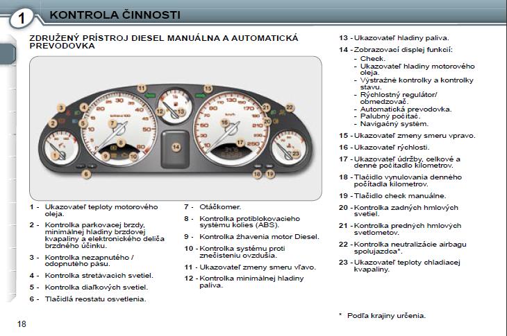

driver69 Odesláno 8. září 2011 Sdílet Odesláno 8. září 2011 Zdravám páni. Na mojom P607 2,2hdi automat mám problém s ukazovatelom teploty prevodovky. Ráno ked sadnem do auta a zapnem klúčik počkám kým vypáše OK tak mi teplomer na displeji v lavo ukazuje teplotu prevodovky 120 stupnov. Stane sa že niekedy skočí dolu na nulu a potom normalne podla zohriatia ide hore. No častejšie je to ako som písal na 120-140 stupnov za studena. Neviete mi poradiť čo by to mohlo robiť. Vopred vďaka za každú radu. Citovat Odkaz ke komentáři Sdílet na ostatní stránky More sharing options...
pipistrel Odesláno 8. září 2011 Sdílet Odesláno 8. září 2011 teplota prevodovky? nie nahodou teplota motoroveho oleja? [upravil dne 8/9/11 14:47 od pipistrel] Citovat Odkaz ke komentáři Sdílet na ostatní stránky More sharing options...
pastorek Odesláno 8. září 2011 Sdílet Odesláno 8. září 2011 Určite to nieje teplota oleja v prevodovke ale v motore. Maximálnu hodnotu ukazuje pri skrate na kostru, takže predratý kábel alebo vadné čidlo. Citovat Odkaz ke komentáři Sdílet na ostatní stránky More sharing options...
driver69 Odesláno 8. září 2011 Autor Sdílet Odesláno 8. září 2011 Priatelu vďaka. Ano máš pravdu zle som to nazval. :-( Pozriem kábel a uvidím ak nebude nikde predratý,tak skúsim vymeniť čidlo. Ešte raz dík. Citovat Odkaz ke komentáři Sdílet na ostatní stránky More sharing options...
Budhas Odesláno 9. září 2011 Sdílet Odesláno 9. září 2011 Jen pro upřesnění... to že ti ukazuje rafička před startem 120 stupňů je v pořádku, protože ti vlastně ukazuje stav hladiny oleje v motoru. Jistě jsi si všiml, že se ti pod budíkem rozsvítí dvě \"linky\" Tak to je rozmezí, kde by ta rafička měla bejt. Po startu zhasnou a v tu chvilku ti to začne ukazovat teplotu oleje v motoru. Takže přehled máš úplně ve všem. A hlavně nic neměň ... radši si přečti manuál k autu [upravil dne 9/9/11 11:35 od Budhas] Citovat Odkaz ke komentáři Sdílet na ostatní stránky More sharing options...

Charlie 607 Odesláno 13. září 2011 Sdílet Odesláno 13. září 2011 Měli by se podsvítit ty linky, ručička se zvedna na určitou hodnotu (záleží jak z autem stojíš, jestli je na rovině, z kopce, atd. Někdy mi to ukazuje min, někdy max. A ukazuje mi to i ještě chvilku po startu (startuju když se na displeji objeví OK. Citovat Odkaz ke komentáři Sdílet na ostatní stránky More sharing options...
pires23 Odesláno 13. září 2011 Sdílet Odesláno 13. září 2011 Měli by se podsvítit ty linky, ručička se zvedna na určitou hodnotu (záleží jak z autem stojíš, jestli je na rovině, z kopce, atd. Někdy mi to ukazuje min, někdy max. A ukazuje mi to i ještě chvilku po startu (startuju když se na displeji objeví OK. Robím presne to isté akurát že sa mi vôbec nerozsvietia tie linky Citovat Odkaz ke komentáři Sdílet na ostatní stránky More sharing options...
Charlie 607 Odesláno 13. září 2011 Sdílet Odesláno 13. září 2011 A ručička se ti po otočení klíčkem někam pohne? Citovat Odkaz ke komentáři Sdílet na ostatní stránky More sharing options...
pires23 Odesláno 13. září 2011 Sdílet Odesláno 13. září 2011 A ručička se ti po otočení klíčkem někam pohne? ručička je ok najprv sa pohne na stred a po niekoľkých sekundách spadne na začiatok, tak ked je už teplota vody na okolo 80stupnov tak sa dvíha aj ručička oleja a zastane v strede ... ale tie linky mi vôbec nesvietia Citovat Odkaz ke komentáři Sdílet na ostatní stránky More sharing options...
Charlie 607 Odesláno 13. září 2011 Sdílet Odesláno 13. září 2011 Ty prosvětlený proužky bych neřešil, pokud se ti ručka hejbe po otočení klíčkem, tak ti ukazuje hladinu. Kontroloval jsi hladinu i měrkou? Mě jde skoro do max. Ale záleží jak auto zrovna stojí no. Citovat Odkaz ke komentáři Sdílet na ostatní stránky More sharing options...
pires23 Odesláno 13. září 2011 Sdílet Odesláno 13. září 2011 Ty prosvětlený proužky bych neřešil, pokud se ti ručka hejbe po otočení klíčkem, tak ti ukazuje hladinu. Kontroloval jsi hladinu i měrkou? Mě jde skoro do max. Ale záleží jak auto zrovna stojí no. ano kontroloval som, je cca v polovičke medzi riskami Citovat Odkaz ke komentáři Sdílet na ostatní stránky More sharing options...
Charlie 607 Odesláno 13. září 2011 Sdílet Odesláno 13. září 2011 Tak ti to ukazuje dobře, pak není co řešit. Olej máš na půlce měrky, na budíku ti jde ručička do půlky a je to OK Citovat Odkaz ke komentáři Sdílet na ostatní stránky More sharing options...
