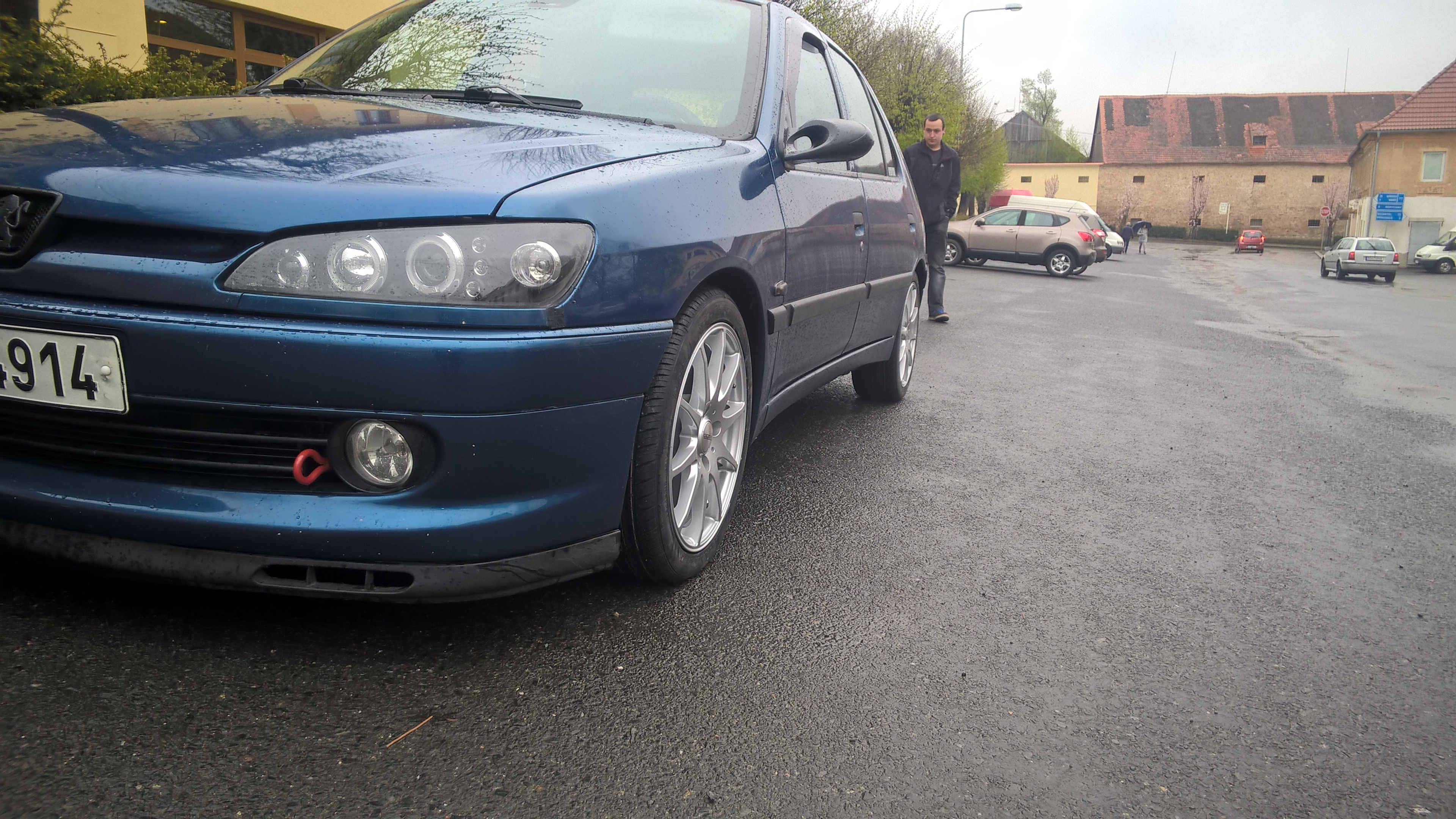

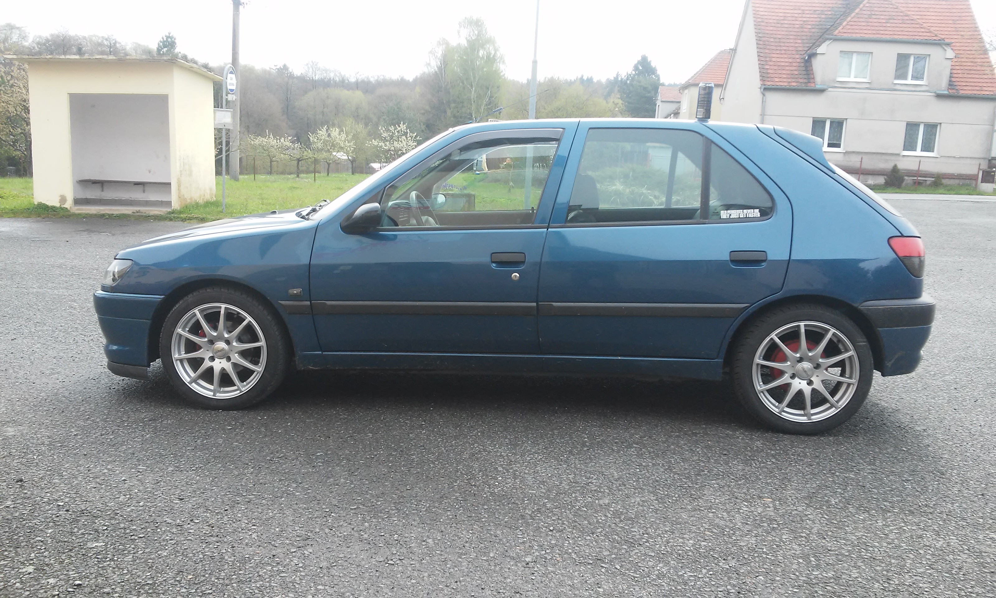

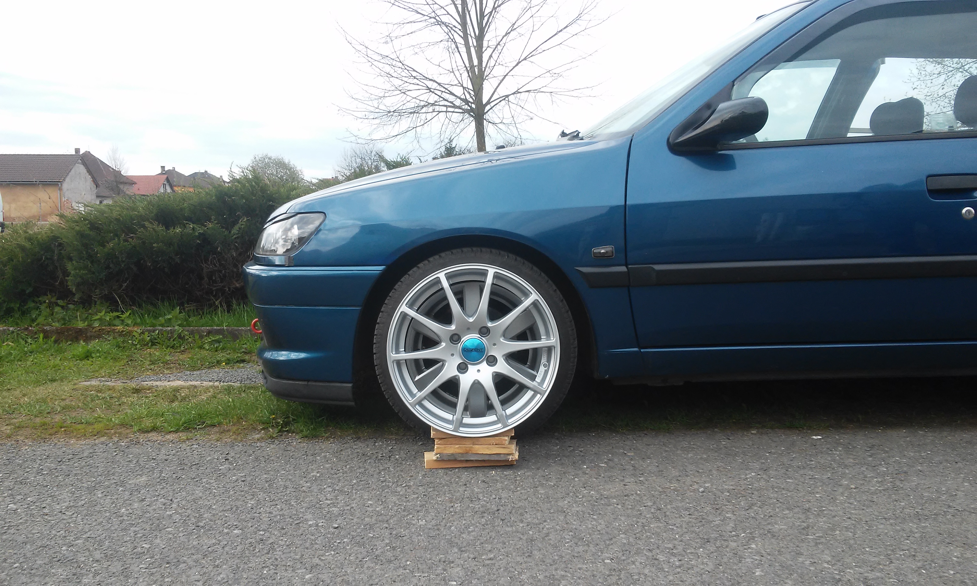

Peu306 Odesláno 25. duben 2017 Odesláno 25. duben 2017 Teď jedu pro nové alu R16 6.5J ET15 a budou krásně zároveň,hned to nechám zapsat a pak kdyžtak mohu hodit foto Citovat
Peu306 Odesláno 25. duben 2017 Odesláno 25. duben 2017 Kdyžtak ,až mi příjdou gumy,tak můžu dát vědět,jestli je vše po obutí ok Jedná se o R16 6.5J ET15 Citovat
MilanF1 Odesláno 25. duben 2017 Odesláno 25. duben 2017 Já měl 7x16 ET15 (Avantage - viz avatár) a měl jsem na tom pneu 205/45 a v pohodě. Ale ono taky záleží na pneumatice, každá je jiná ... Citovat
Peu306 Odesláno 29. duben 2017 Odesláno 29. duben 2017 Takže obuto. R16 6.5J ET15 na gumach 195/45, předek je skoro zároveň,ale zadek by potřeboval ještě tak 2cm podložky Citovat
