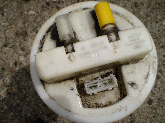

Topka Odesláno 2. září 2011 Odesláno 2. září 2011 Prosím jaký typ pal. čerpadla patří na 406 Hdi 80kw r.v. 1999 ? Objednali mi z kelly ale nejde mi tam štekr na elektro tam maj 5kolík a na 406 je 6 kolík. Kdyby to pls šlo dejte mi sem na něj odkaz já ho objednám. Díky mooooc už jsem měl v ruce celkem 4 čerpadla a ani nic. Citovat
ozzy56 Odesláno 2. září 2011 Odesláno 2. září 2011 máš horní díl čerpadla jako je na foto?, potom je to 0 580 303 006 a podle něj koupíš všude i náhradu Citovat
Topka Odesláno 2. září 2011 Autor Odesláno 2. září 2011 Mám tam jiný uchycení toho konektoru ale našel jsem v kelly Bosh za 4200 tak nevim jestli jeto ono Citovat

ozzy56 Odesláno 2. září 2011 Odesláno 2. září 2011 tak máš čerpadlo 1525 Z3--podle tohoto čísla musíš nakupovat Citovat

Topka Odesláno 2. září 2011 Autor Odesláno 2. září 2011 Asi jo mám doma to od Starline a to podle čísla taky sedí má průtok 70l/h i vyšší tlak tak nevim jestli vydrží. Musel bych ale předělat konektor a nevim jak to zapojit. 2 krajní jsou nulák a takovej zelenej(asi prac. nula) a prostřední fáze ale jestli jsou stejně na čerpadle to nevim prostřední jsou taky zapojený stejně ale abych to nepřehodil(myslím nulu a ten druhej) nevíš kterej kam patří? Citovat
Topka Odesláno 2. září 2011 Autor Odesláno 2. září 2011 No tak já jdu něco dělat pak se sem juknu tak zatim čau. Tu elektriku okouknu podle toho co tam bylo a snad to nespálim. Kdyžtak mi to sem někdo napište Díkes Citovat
ozzy56 Odesláno 2. září 2011 Odesláno 2. září 2011 na tom mém 4pinovém jsou dva palivoměr a dva čerpadlo, ale tvůj 6pinový nevím Citovat
Topka Odesláno 2. září 2011 Autor Odesláno 2. září 2011 Taky to tam je jsou zapojený 4 jako u tebe ale nezjistil jsem jak jsou ty dva na čerpadlo.Oba krajní jsou palivoměr a ty dva bych nerad přehodil takže budu čekat do zítra přijede mechanik kterej mi to dělal tak at si s tim poradí Citovat
