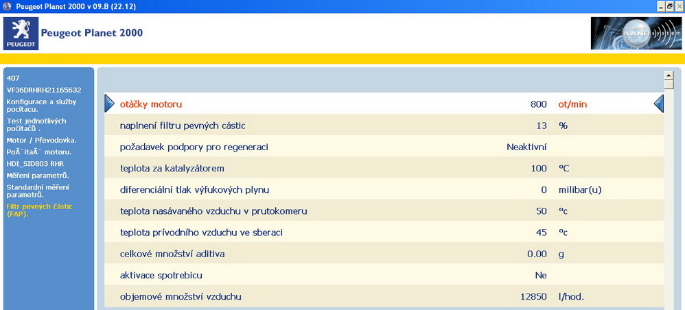

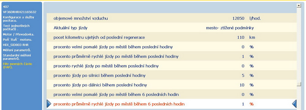

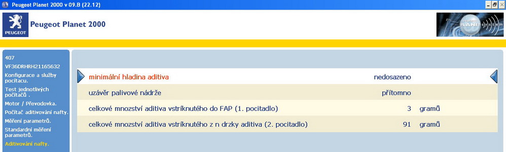

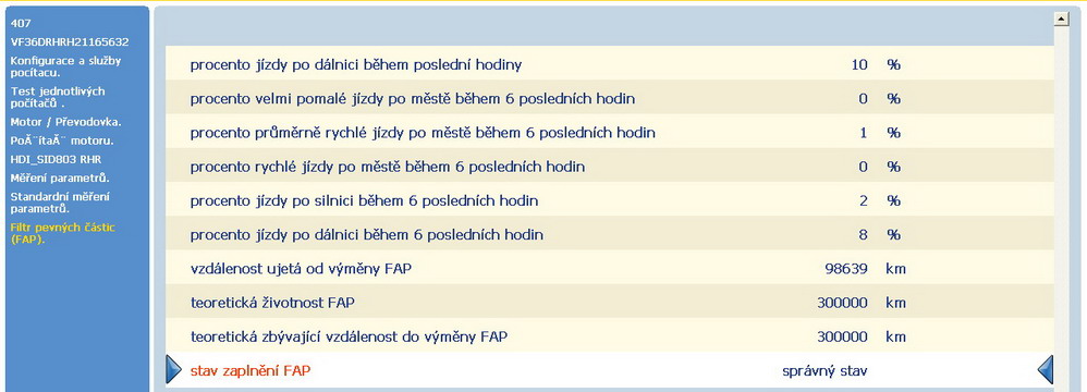

a posledny. Viete mi poradit kolko adetiva mam este v nadrzke? Kolko gramov ma plna nadrzka? ked pise, ze 91 g bolo vystrieknutych. A co znamena ten udaj na 2. obrazku - celkove mnozstvo adetiva 0 g?
FAP by mal byt este OK podla dia, ci?
