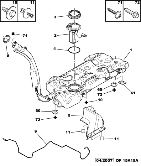

ako povolit vicko ?
zrad borci pokusal som sa odkruti vicko alebo ako to mam nazvat zaznacene na obrazku ako cislo 3 ... ale neporadilo sa mi nim ani len pohnut nieho este odkrutit ... mate nejaku radu ako ho odkrutit ?
DERT neboj sa, nepraskne sa to pokial nebudes do toho mlatit :D
jemnym klepkanim raz z lava potom z prava vzdy v smere povolovania samozrejme.
Ja som to tiez tak robil a pohoda.
ak budes mat v plane ´mat to dlhsie rozobrate tak odporucam tu maticu nasrobovat na nadrz aby sa nezdeformovala
potom by ti tazko mohla ist nazad na nadrz. Vsimni pri opatovnom skladani, resp. rozoberani je tam taka zarazka
resp sipka proti sipke. Tak aby si to neurval alebo nezatiahol malo pris skladani.
Neni co pokazit :papa
perfektní postup bez přípravku :potlesk
ale ide... len torchu snahy :)
pripadne si vyrob pripravok ak mas nejaku dielnu po ruke...
jeho vzhlad ako by mohol vyzerat ti mozem na mail poslat
pri vyberani celeho plavaku aj s tou komorou daj potom pozor je to plne nafty... odspodu je taky cudlik ktory ked stlacis tak to vytece, cize to mozes do nadrze nazad vypustit... ked to budes mat nad naou, budes s tym musiet trocha povykrucat aby si plavak vyvliekovl, tak aby si to naftou nepooblieval :)
ten cudlik je taky spatny ventilek... da sa nasmatrat.
Mě to nešlo.....objednal sem novou matku a tu starou sem lehce pájkou z boku nařízl a bylo to....no lepší než se jebat s povolením.....
no tak povolene a vycistene ... ALE pred cistenim ukazoval PP dojazd cca 90km svietila uz rezerva a po vycisteni a vlozeni spat ukazoval 240km:myslim s plavakom som manipuloval ako v rukavickach
chvilu pojazdi a uvidis... pripadne odpoj akumulator ako som ti vyssie radil, pockaj 10 minut pripoj a uvidis... inak to vidim tak ze si ho mozno pokrivil :P pripadne uvidis ked zoberies plnu nadrz, ale myslim si zesa to upravi po chvili jazdenia...
90 a 240 neni az taky rozdiel... ozaj a v akom bol stave ? bol tam bordel ?
ako ti to jazdi teraz?
inak je ked som ten svoj cistil bol cisty ako lalia, ani smietka... hold kvalitna nafta ... najazdene mam cca 80t km.
[upravil dne 24/8/11 18:57 od Marcel00]
idealne by bolo pojazdit s diag... ak ti to poskakovalo, je viac menej iste ze v pamati zavad bude zapisana nejaka chyba... znamemu vypadaval snimac otacok motora... tiez mu to takto heglovalo...
