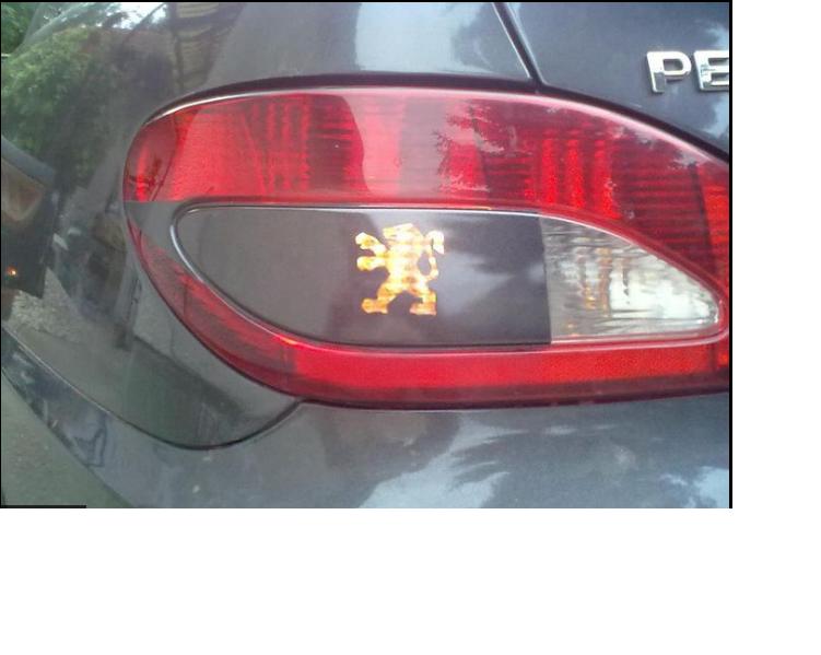

dusko201 Odesláno 4. srpen 2011 Odesláno 4. srpen 2011 co na to vravite ? co tu chalani nevimyslia;) ale vyzera to zaujmavo Judesa z Dertom to isto zaujme ci Citovat
Dohny Odesláno 4. srpen 2011 Odesláno 4. srpen 2011 No je to moc pěkný, ale nedostaneš za to po kokosu od policie? Citovat
MilanF1 Odesláno 4. srpen 2011 Odesláno 4. srpen 2011 Co třeba to nalepit zevnitř světla ... možná blbost Ale mě se to dost líbí [upravil dne 4/8/11 od MilanF1] Citovat
DERT123 Odesláno 4. srpen 2011 Odesláno 4. srpen 2011 co tu chalani nevimyslia ale vyzera to zaujmavo Judesa z Dertom to isto zaujme ci noooo dobre to je Citovat
Dohny Odesláno 4. srpen 2011 Odesláno 4. srpen 2011 Co třeba to nalepit zevnitř světla ... možná blbost Ale mě se to dost líbí [upravil dne 4/8/11 od MilanF1] Myslíš, že kdyby to bylo zevnitř, tak by ti policajti nic neřekli? Už jsem viděl světla, který maj takový blbinky normálně prodávat Citovat
dusko201 Odesláno 4. srpen 2011 Autor Odesláno 4. srpen 2011 No je to moc pěkný, ale nedostaneš za to po kokosu od policie? pocuj to je jedno co mas na aute ak chlpaty chcu vzdy si najdu nieco aby ti mohli flastr.... ked sa to tak vezme veskery tuning ma zakani a pozri kolik aut stym jezdi a nik sa nestara o to ci ho za to zastavia proste sa mi nieco lubi tak si to na auto dam a flojdy seru ... Citovat
Edison Odesláno 4. srpen 2011 Odesláno 4. srpen 2011 Jde spíš o to, proč poldům ten flastr usnadňovat a ještě na sebe upozorňovat. Není nevyhnutelné, aby tuning doplňky byly zakázané. V tomto případě jsou diametrálně změněny geometrické parametry toku světelného kužele, které jsou definovány v příslušných předpisech EHK. Tam je mj. stanoveno, který druh světla jak, kolik a jakými směry má svítit. To bude takovýmito úpravami zaručeně změněno. Nemluvě o tom, že veškerá světla jsou nějak homologována a zastíměním jejich částí se všechno změní a tím to ztratí platnost homologace jednoduše proto, že světlo (nebo jakýkoli jiný komponent) je změněn, či upraven. Citovat
Dopiťák Odesláno 4. srpen 2011 Odesláno 4. srpen 2011 dusko201: to co jsi napsal to totální blbost..veškerý tunning není zakázaný jen je zakázané mít na autě nehomologované věci či úpravy proto aby předešlo tomu že ti na dálnici ve 180ti ulítne křídlo nebo nárazník atp. ..pokud budeš mít vše s TUV či jiným certifikátem tak není problém zajet na skušebnu či STK a věci ti dopíší do TP .. jinak naprosto souhlasím s tím co píše Edison nálepkou je změněný tok světla.. a mě osobně se tohle třeba vůbec nelíbí tyhle rychlokurzy \"tunningu\" a dával bych za ně ty největší pokuty nebo rovnou sebrat TP BTW: jen tak pro info TUV certifikát není jen kus papíru a má své opodstatnění ..jinak i vyrobený díl se dá zhomologovat pokud bude mít určité parametry jen to bude něco stát [upravil dne 4/8/11 od Dopiťák] Citovat
Edison Odesláno 4. srpen 2011 Odesláno 4. srpen 2011 Ono to bude stát asi celkem dost. Ještě k těmle konkrétním \"úpravám\" nejrůznějších světel... A právě na blinkrech bych za toto majitele přímo odstřelil... Dyk to bude blbě vidět nejen zezadu, ale hlavně z boku, což (nejen) blinkry MUSEJÍ být vidět, to snad uznáte. Citovat

Edison Odesláno 4. srpen 2011 Odesláno 4. srpen 2011 Moment.. Boční máš vcelku vpředu. Za barákem to neuvidíš, kdyby ses zbláznil.. Směrovky MUSEJÍ být viditelné skutečně přímo v rozích vozidel. Někde v předpisech EHK bys našel přímo náčrtky a míry úhlů, v jakých musejí být viditelné, včetlě toků světel do stanovených směrů. Představ si situaci, kdy couvající vozidlo zpoza zábrany (byť třeba \"dobře\" umístěné dopravní značky) vystrčí zadek... Už v prvních centimetrech musí být vidět případně aktivní bilkající směrové světlo. Obrysová světla mají mít podobné vlastnosti. Proto to jsou OBRYSOVÁ světla, že... Citovat
Judes Odesláno 4. srpen 2011 Odesláno 4. srpen 2011 Nehádam sa, v tomto prípade sa jedná o smerové svetlá. Obrysové svetlá je samozrejmosť a keď cúvaš ta ti svietia aj cúvacie svetlá a tak viditeľnosť inými účastníkmi premávky je bezproblémová. Teraz ma nenapadá prsní typ auta ale sú aj také ktorým zadné svetlá a tak aj smerovky nezasahujú do bočnej línie auta (takže svietia len do zadu). Citovat
Edison Odesláno 4. srpen 2011 Odesláno 4. srpen 2011 Ono někdy konstrukcí jen toho krycího plastu, který je jen vystouplý nad povrch může být zajištěno to, že je vidět pod dostatečnými úhly... Světlomet tedy nemusí nutně zasahovat do bočních linií vozu. Ty míry neznám a předpis nemám... Ale vím, že jsem na to v těchto předpisech narazil. Citovat
Judes Odesláno 4. srpen 2011 Odesláno 4. srpen 2011 Príklad taká Octávia, z boku asi ťažko uvidíš že či idú zadné smerovky. Citovat
Edison Odesláno 4. srpen 2011 Odesláno 4. srpen 2011 Říkám, že jsou stanovené nějaké úhly, které z hlavy neznám. Jak jistě víš, i ta oktávka má ten zadek tak říkajíc mírně vyboulený, což je patrné na té první fotce. Taky je tam patrné tvarování vnitřní paraboly, která evidentně zajišťuje to, aby to světlo i v s rozptýleným charakterem směřovalo kamsi do boku. Jistě když někdo bude chtít si ten obrázek, kam to má svítit najde. Já tu o tom píšu proto, že to světlo, o kterém se tu bavíme tak taky bylo navrženo a schváleno a pak přijde nějaká truBka, která ho z 80% zastíní... By mě zajímalo, proč si to nedá na hlavní světlomety... Nebude to proto, že by nic neviděl??? A na ostatní kašle, tak dozadu to narve!!! Citovat
