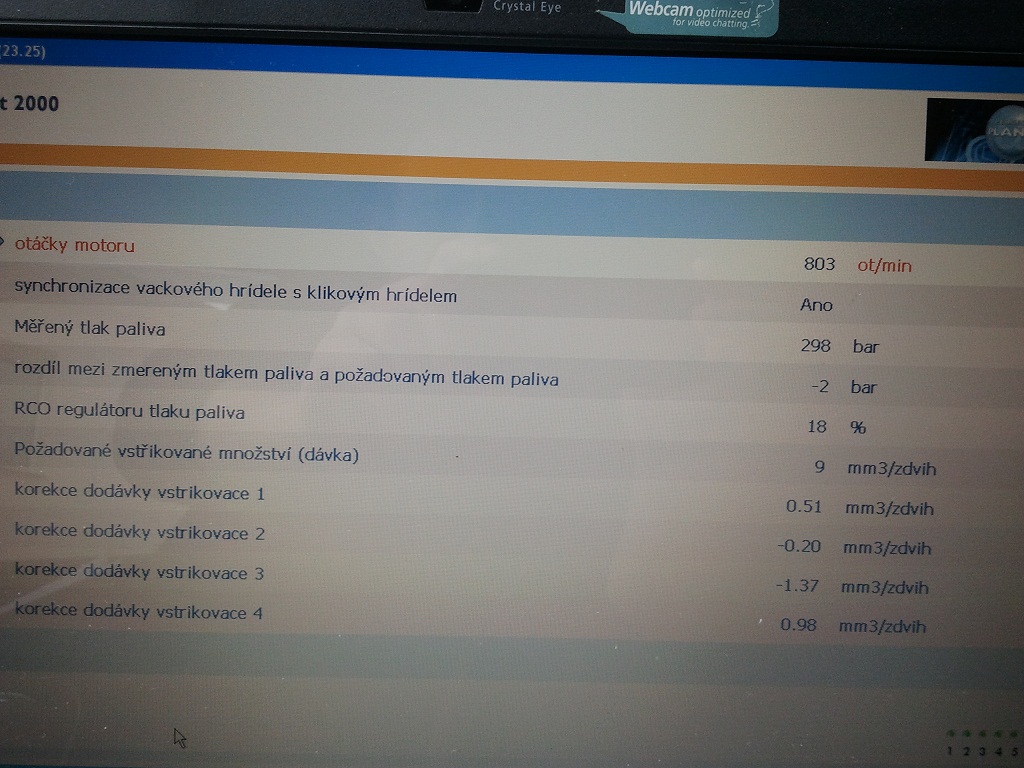

michal 307 sw Odesláno 7. srpen 2011 Sdílet Odesláno 7. srpen 2011 kdo my poradi jesy mam vstřikovače v haji Citovat Odkaz ke komentáři Sdílet na ostatní stránky More sharing options...
Přema Odesláno 7. srpen 2011 Sdílet Odesláno 7. srpen 2011 Ono to ta diagnostika nenapíše????? Jakto ??? Aha to je potřeba taky něco vědět že....... Citovat Odkaz ke komentáři Sdílet na ostatní stránky More sharing options...
straki007 Odesláno 7. srpen 2011 Sdílet Odesláno 7. srpen 2011 Mas........ A totalne Citovat Odkaz ke komentáři Sdílet na ostatní stránky More sharing options...

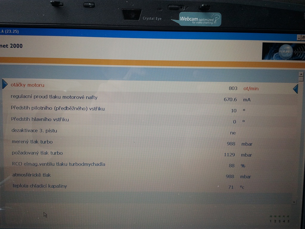

michal 307 sw Odesláno 7. srpen 2011 Sdílet Odesláno 7. srpen 2011 a co turbo taki v ??? Citovat Odkaz ke komentáři Sdílet na ostatní stránky More sharing options...
straki007 Odesláno 7. srpen 2011 Sdílet Odesláno 7. srpen 2011 No to jeste vic !!!!!!!! Uplne. Vzdyt vubec nic netlaci. Melo by tlacit 1212mb bez atmosfery...... Citovat Odkaz ke komentáři Sdílet na ostatní stránky More sharing options...
tiigr Odesláno 10. srpen 2011 Sdílet Odesláno 10. srpen 2011 Zdravim, jaky je potreba kabel na propojeni s pc a 406 hdi 1999? Jsou nejaky normy jako obd 2 atd. Diky Citovat Odkaz ke komentáři Sdílet na ostatní stránky More sharing options...
killroy Odesláno 11. září 2011 Sdílet Odesláno 11. září 2011 to michal 307sw: kluci si z tebe tak trochu delaj prdel , vstriky mas v poradku tolerance je do plus minus 5 , pokud nemas problem s chodem motoru tak bych to neresil to turbo no podle toho co se ptas tak asi uplne nevis jak funguje turbo mas ho v poradku u nizkych otacek nebudes mit nikdy dodavany tlak=pozadovany srovna se to az od urcitych otacek kdy ti to turbo nafouka dostatek vzduchu, takze je to Citovat Odkaz ke komentáři Sdílet na ostatní stránky More sharing options...
