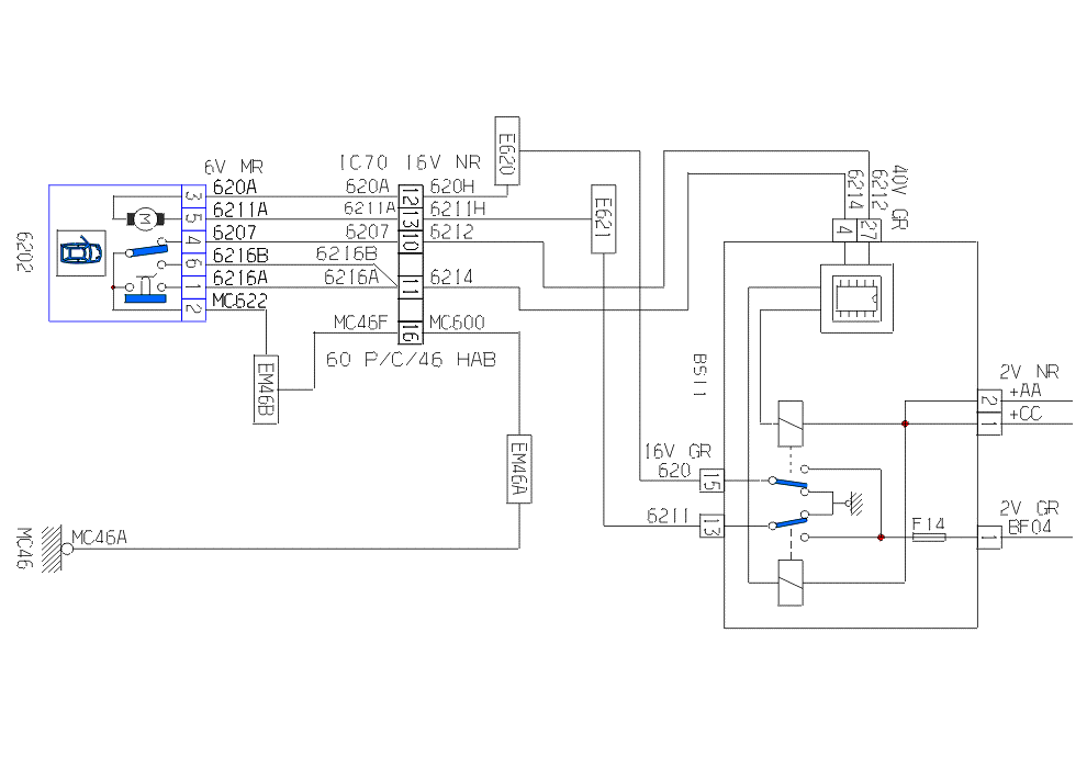

harvi_tn Odesláno 23. červenec 2011 Odesláno 23. červenec 2011 ahojte, mam zahadny problem so signalizaciou otvorenych dveri sofera (a s tym suvisiace \'haluze\' so spravanim centralu) signalizacia po otvoreni dveri nefunguje, samotny zamok (mikrospinac v nom) sa po premerani tvari ok, teda aspon v casti pinov 1 a 2. podla schemy ktoru mam k dispozicii by sa malo jednat o pin 1, ktory sa kostri na pin 2 (v zamku to mechanicky funguje, no auto nesignalizuje). Zahadne ale je, ze ked odpojim konektor zo zamku a prepojim tieto piny, tak sa auto miesto signalizacie zamkne.. ako keby dostalo signal zamknutia od klucom. Motorcek centralu funguje, takze piny 3 a 5 mozem vylucit, no nepodarilo sa mi nasimulovat signalizaciu ani kombinaciou ostatnych vodicov. Raz sa mi stalo, ze som odomkol klucom a nie centralom a potom mi celu cestu signalizovalo auto, ze ma otvorene soferove dvere, takze vstup do BSI asi funkcny bude, len je niekde zahada \'na trase\'. Poradi dakto? Je tato schema vobec spravna pre P307SW facelift? Citovat

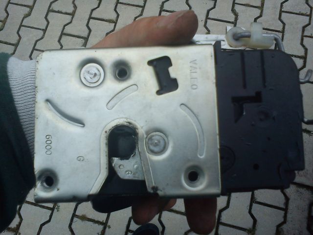

harvi_tn Odesláno 28. červenec 2011 Autor Odesláno 28. červenec 2011 vidim, ze mas tvoj uz vonku. planujes ho aj rozoberat? Citovat
janou Odesláno 28. červenec 2011 Odesláno 28. červenec 2011 Az ked zozeniem novy a dobry , na mojom nejde motorcek . Dal som ho naspet. [upravil dne 28.7.2011 od janou] Citovat
janou Odesláno 2. srpen 2011 Odesláno 2. srpen 2011 Dnes som zohnal zamok ,no bol z3dver a bolo ho treba upravit na tiahlach.Na starom je vyhorety motorcek . No mal som smolu. Citovat
harvi_tn Odesláno 2. srpen 2011 Autor Odesláno 2. srpen 2011 Takze vravis, ze motorceky sa prehodit nedaju? skoda.. mohol by si pozret alebo nafotit na tom ktory mas rozobraty ako mechanicky a elektricky funguju spinace na dvere a odomknutie/zamknutie klucom? Citovat
janou Odesláno 2. srpen 2011 Odesláno 2. srpen 2011 No mechanicky - su tam dva prepinace :1.poloha otvorenych :dveri kontakty 1 - 2 skrat( vypinac).Zaroven aj druhy prepinac kontakty 2 - 4 skrat 2.Poloha zatvorenych dveri : 2 -4 skrat (odomknute) 3.Poloha zatvorenych dveri : 2 -6 skrat ( zamknute) Hadam Ti to pomoze , na modeli od 2005.Samotny motorcek ide vymenit , len ho treba zohnat. Svagor na opli na uzatvaranie nadrze mal principialne , mechanicky aj rozmerovo velmi podobny. Asi by to bolo treba podrobnejsie porovnat. Oba su made china:D Citovat
harvi_tn Odesláno 3. srpen 2011 Autor Odesláno 3. srpen 2011 diky za podrobny popis, este sa ta ale spytam jednu vec, ten prepinac odomknute/zamknute je v tych polohach co si popisoval celu dobu alebo iba v momente potocenia klucom v zamku? pokusam sa prist na sled signalov podla tej schemy co som dal na zaciatku a tam je spojeny kabel od pinu 6 s pinom 1 v dverovej svorkovnici. neviem ci je to tak aj realne na aute, osobne sa mi to moc nezda, ale zakodovat tie 3 stavy (otvorene odomknute pin 10 kosta, pin 11 kostra, zatvorene odomknute pin 10 kostra pin 11 NC a zatvorene zamknute pin 10 NC pin 11 kostra) sa tym teoreticky da. Citovat
janou Odesláno 3. srpen 2011 Odesláno 3. srpen 2011 No ja som to meral na odpojenom zamku - ten co je rozobrany , ale malo by to sediet.Zamok fungoval spravne len nesiel motorcek.Sedi mi aj ta schema co si dal. Piny 1,2 identifikuju otvorene dvere na display.4,6 otocenie napajania motorceka na zamknutie a odomknutie. Pokial ten sedy kryt nie je dostatocne prilepeny moze sa stat ze nefunguje spinac na signalizaciu.Skus premerat ci pri zatvorenych dverach nemas skrat medzi 1-2 . Citovat
harvi_tn Odesláno 12. srpen 2011 Autor Odesláno 12. srpen 2011 takze problem viacmenej vyrieseny. pravdepodobne mi dobre nefunguju kontakty 4 a 6 v zamku, pri odomknuti a zamknuti centralu sa neprepnu podla tvojho popisu. kontakt na dvere (1) mi funguje. elektronika ale potrebuje informaciu z oboch, resp. vsetkych troch kontaktov (signal z pinu 1 a 6 je vo zvazku spojeny) pre korektne odomykanie a zamykanie centralu ako aj signalizaciu otv. dveri tak ako som to popisoval v predchadzajucom prispevku. zatial som to vyriesil tak, ze som kabel od pinu 4 trvale uzemnil a 1 robi signalizaciu ako ma. nevyhoda je, ze mi takto klucom neodomkne cele auto ale iba soferove dvere. klucom ale neodomykavam, dialkovym to ide ako ma. Citovat

harvi_tn Odesláno 2. říjen 2011 Autor Odesláno 2. říjen 2011 a to ti nejde odzaciatku alebo ti to prestalo chodit. kontakt samotneho zatvorenia dveri bol medzi 1 a 2 pinom, mozes skusit premerat tam. ale aspon na novsej verzii bolo spravene tak,ze to spravne fungovalo iba v kombinacii so signalmi o mechanickom odomknuti/zamknuti auta. kufor ti neotvori, lebo si mysli, ze mas zavrete auto, skus otvorit na ceste do kufra napr. zadne dvere a kufor by mal ist. nerozumiem co je skatulka kde su spojene kable.. skus odfotit. Citovat

fumiso Odesláno 31. říjen 2011 Odesláno 31. říjen 2011 dnes som mal rozobrate dvere a na konektore ktory sa zapaja do zamku je v strednom pliesku posunute napravil som to a stale nic ide donho biely kabel na scheme je to 6 cislo stredny moze byt ze ten konektor je zly vsetko funguje okrem osvetlenia interieru a nezobrazuje ze su otvorene dvere stale to hlasi ze su zamknute neviem co mam spravit vymenit zamok alebo koncovi konektor kde idu donho kable a nasledne sa zasuva do zamku . [upravil dne 31/10/11 12:35 od fumiso] [upravil dne 31/10/11 12:36 od fumiso] Citovat
