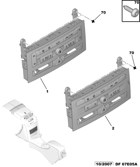

Přema Odesláno 2. červenec 2011 Sdílet Odesláno 2. červenec 2011 po sundání rádia jsou tam daší 2 šroubky na klimu.......... Citovat Odkaz ke komentáři Sdílet na ostatní stránky More sharing options...
PavelP123456 Odesláno 2. červenec 2011 Autor Sdílet Odesláno 2. červenec 2011 Ty jsem právě nenašel tak proto se ptám nějaký obrázek by byl lepší kde su ty šrubky Citovat Odkaz ke komentáři Sdílet na ostatní stránky More sharing options...
Přema Odesláno 2. červenec 2011 Sdílet Odesláno 2. červenec 2011 Edit ....ty šroubky tam možná nejsou.......po vyndání rádia trochu zavergluj s panelem klimy a pujde ven.....neboj......nesmíš se toho bát nic to není..... [upravil dne 2-7-11 23:44 Přema] Citovat Odkaz ke komentáři Sdílet na ostatní stránky More sharing options...
PavelP123456 Odesláno 2. červenec 2011 Autor Sdílet Odesláno 2. červenec 2011 To je právě to že se bojím abych něco nepraskolo,rádio už jsem měl venku a když jsem nic nenašel u klímošky žádné šroubky tak jsem to zase dal ypátky a raději se zeptám zkušených Citovat Odkaz ke komentáři Sdílet na ostatní stránky More sharing options...
Brizan Odesláno 2. červenec 2011 Sdílet Odesláno 2. červenec 2011 Šroubky (č.70) jsou ty samé kterými povoluješ rádio. Tak se neboj a klidně panel klimy vytáhni směrem k sobě. Možná ti budou jen překážet konektory, je to tam dost na těsno a kabely krátké... Citovat Odkaz ke komentáři Sdílet na ostatní stránky More sharing options...
