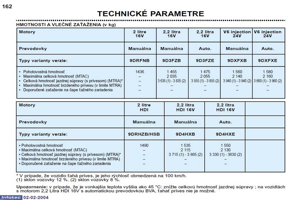

Capy Odesláno 30. červen 2011 Odesláno 30. červen 2011 Již nějakou dobu pokukuji po novém autě a moc by se líbila 407 ale problém je v tom že po novém voze požaduji tažné s min. 1800kg na kouli. Koukal jsem do příručky a tam je napsáno pro 2.0a výše 1600kg s tím že může být o 300kg navýšena, ale hmotnost vozu musí být zase o tuto váhu snížena. Jak je to pak v TP? je tam s tím počítáno nebo ne a pak je to pase a koupim 607. Citovat

Capy Odesláno 30. červen 2011 Autor Odesláno 30. červen 2011 bohužel tak to je. Je to i typovém listě že se zapíše nižší z vah bud na tažném nebo na autě. Ale proč je v příručce 1600kg A pak dalších 300kg když se uberou z váhy auto když to není v tp:myslim Citovat

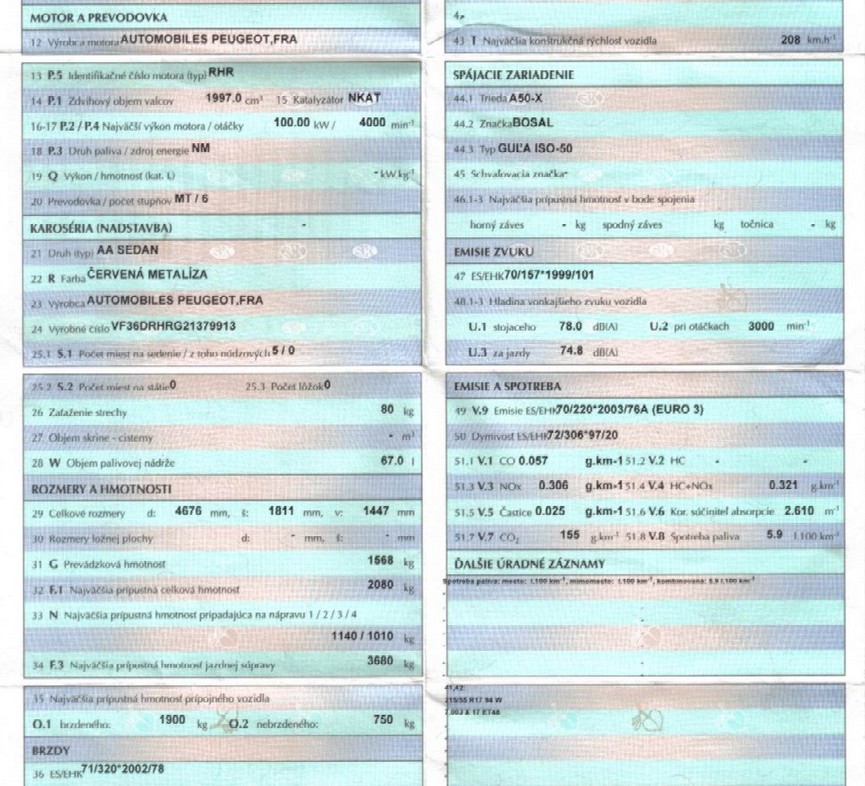

Judes Odesláno 30. červen 2011 Odesláno 30. červen 2011 Ak ti to pomôže, tak ja to mám v TP takto. Citovat
Marcel00 Odesláno 30. červen 2011 Odesláno 30. červen 2011 tak vidis Capy, Judesov sedan ma 1900kg pripustnu hmotnost... cize kupis tazne a mozes tahat ... Citovat
Marcel00 Odesláno 30. červen 2011 Odesláno 30. červen 2011 1600kg ma iba prave 407SW (kombik) sedan ako vidis ma az 1900kg Citovat
Capy Odesláno 30. červen 2011 Autor Odesláno 30. červen 2011 tak pak je to v pohodě když je to takto. No potřebuji to na platák abych moh tahat auto na závody na platáku a nemusel jezdit po ose. Citovat
Marcel00 Odesláno 30. červen 2011 Odesláno 30. červen 2011 tak vidis... tak mozes kupit sedana, lebo SW ma nizsiu povolenu hmotnost... 607 moze mat este nizsiu povolenu hm privesu nakolko je to tazsie auto. Citovat

bedo Odesláno 1. červenec 2011 Odesláno 1. červenec 2011 on sice ma povolenych 1900 .. ale maximalna hmotnost jazdnej supravy je 3680 .. cize presne tak ako v prirucke .. 1600 tazne, +300, ak tych 300 odratas z auta ... cize ked mas max celkovu hmotnost 2080 ako ma v technicaku, tak potom moze byt tazne len 1600 .. Citovat

Martinsk Odesláno 1. červenec 2011 Odesláno 1. červenec 2011 Podľa najnovšej vyhlášky o prípojných vozidlách je to takto: Ak neprekročíš maximálnu hmotnosť súpravy, tak môžeš ťahať aj vozík o celkovej hmotnosti 3500 kg. napr. auto má celkovú hmotnosť súpravy 3680 kg, celková hmotnosť auta 2080 kg + vozík 1900 kg. (prenos hmotnosti 300 kg) Ale papierová celková hmotnosť vozíka môže byť aj 2500 kg. prípad 1: auto mám naložených na 2080 kg + pohotovostná hmotnosť vozíka je napr. 500 kg, tak naložiť na vozík môžem 1100 kg = 3680 kg. prípad 2: auto mám naložených na 1880 kg + pohotovostná hmotnosť vozíka je napr. 500 kg, tak naložiť na vozík môžem 1300 kg = 3680 kg. Toto sa používa pri vozidlách M1, lebo sa nepočíta s tým, že auto bude zaťažované na maximálnu hmotnosť. Tak ak máš vozík o hmotnosti 500 kg a auto má 1000 kg, tak ťa nemusí trápiť, či máš v TP zapísané 1900 alebo 1600 kg. Ak by ťa vážili a ty si neprekročil celkovú hmotnosť súpravy a celkovú hmotnosť prípojného vozidla v okamihu váženia, tak ti pokutu nemôžu dať. Citovat
